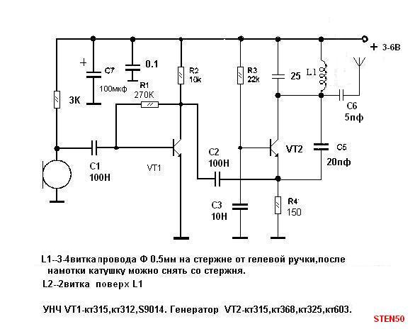

Я так понимаю на схеме на вт 1 собран усилитель для микрофона. его можно выкинуть и подать сигнал через р1 р1а ( лев прав канал) на с6 так можно ?? Красным показал как соединить а зелёным выделил что можно выкинуть из него верно ли я думаю ?

Приветствую! Есть вопрос по модулятору, который используется в статье "Я стал пиратом". Вот эта схема
Хочу добавить настройку частоты переменным резистором. То есть заменить R7, только не знаю как именно подключать переменник. Впринципе, ведь нужно просто менять потенциал на катоде варикапа? Крайние выводы переменника 120 КОм на + и на землю, а центральный к варикапу. Но так не работает. :dont_know: С резистором, прямо как на схеме, всё ОК.
 Заголовок сообщения: Re: Простая радиоколонка и радионаушник.
СообщениеДобавлено: Вс май 19, 2013 17:11:35
Карма: 158
Рейтинг сообщений: 1600
Сообщений: 11940
Откуда: Россия.
R7 можно уменьшить до 30 ком
Ограничивающий резистор, что ниже переменного можно не ставить, но не снижать напряжение на варикапе ниже 1 - 1,5 вольта.
Учитывать, что данная схема корректно работает только с входным шнуром, что у автора.
Если во входном шнуре не будет резисторов, как у автора, то есть вероятность возникновение помех по проводам на входе.
Про разновидность такого генератора можно еще здесь посмотреть.
viewtopic.php?p=694222#p694222
1.JPG [21.96 KiB]

Спасибо, aen. Оказывается при минимальном крайнем положении переменного резистора генерация не порисходит, срывается. Но при максимальном крайнем положении генерация почему то тоже срывается. Наблюдаю спектр с помощью RTLSDR. Пока ещё не ставил эти 30 кОм. Питаю я напряжением 5 В, через стабилизатор 78L05.
А зачем в этом случае оставлять резистор 100кОм? Мы же подаём только потенциал, ток, вроде бы, не надо ограничивать.
Так и будет, поэтому я и поставил ограничивающий резистор.
А вот это странно, т.к. в этом случае схема принимает первоначальный вид, что нарисовано в статье, а схема из статьи, как Вы сказали у вас работала.
