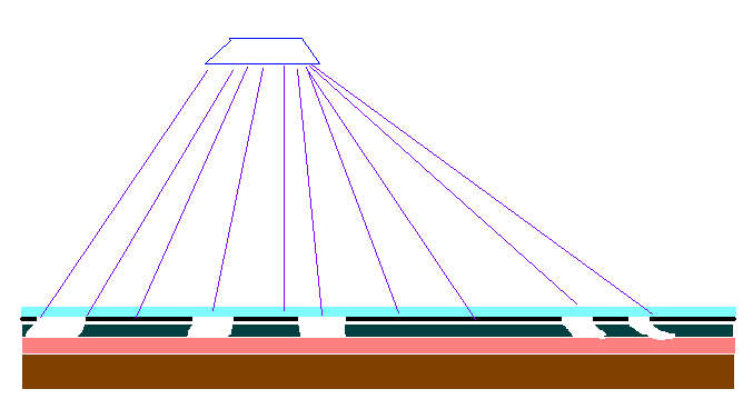

mial Дак какое растояние у тебя от прожетора до платы ? 150 мм или 150 см ?
Я же вроде ясно написал, 150 мм. до прожектора. С учетом отражателя до светодиода будет еще плюс 20 мм.

доделал я таки свою шайтан-светилку =)
mial, я почему уточнил: ядро прожектора-LEDкристалл, его площадь сколько? пару квадратных см, площадь платы сколько ? допустим 150см2, как будет равномерной засветка ? получается деформация рисунка.... И второй вопрос:рперными метками пользуешься, нет ? давно заметил на платах у тебя паяльная маска постоянно съезжает, а на последней большой плате и рисунок дорожек относитльно центра... и краёв платы, поэтому и уточнил. а про реперные метки - я в диптрейсе такого найти не могу... там есть только технологические отверстия
Кристалл где то 1смх2см. Угол свечения 120 градусов, плюс стоит алюминиевый отражатель, с какого перепугу должен искажаться рисунок. С расстояния 150 мм захватывает площадь А4, понятно что по краям интенсивность меньше. Но я максимум делал плату 150х200, хватает вполне.

Ruzik, на рынке, там же брал выключатель, лампы, патроны, крокодилы. Ценник ЭПРА был по моему до 200 руб(дано, весной это было :) )
mial, да собственно вот с этого:
del.jpg [26.56 KiB]
тоесть ширина дорожек останется той же что и на фотошаблоне, но вот удалённость от центра платы... - такой эе касяк и у лазерного принтера. сверлишь - одно, а фотошаблон левый. причём без разницы бумага, плёнка... просто отпечаток диформируется равноудалённо от центра платы... но вот если печатать шаблон на лазернике и светить твоим прожектором, то данный эффект можно нивелировать.

По поводу рисунка. Я не думаю что у трубчатых ламп УФ расходится как то по другому. Проблема боковой засветки есть у всех источников. Влияние на конечный результат оказывает и расстояние, и отражатель позади ламп. Вот Vlad465 писал, что пока он не убрал фольгу за лампами ему не удалось получить хороший результат по боковой засветки. С 5 мм светодиодами немного проще. У них угол УФ пучка 20-30 градусов всего. Что позволяет достаточно близко располагать источник к плате и шаблону. Главное что бы перекрывалось пятно с соседними светодиодами. Была у меня и такая засветка, результаты с ней вполне достойные. Но мне не хватило площади. А наращивать я не стал, решил попробовать одиночный мощный светодиод. Вообщем консенсус еще не найден :(
