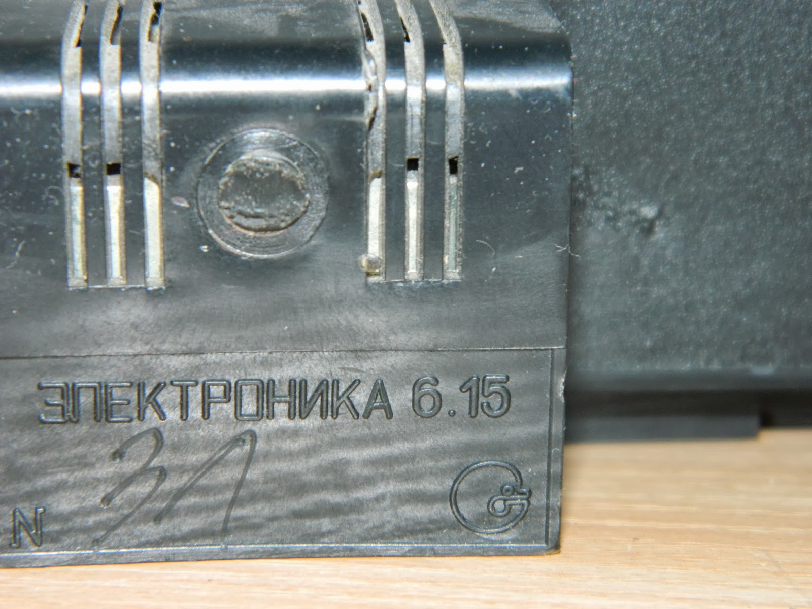

Привет Всем!
С момента как зашел в этот раздел заразился идеей переделать часики.
Вот что получилось из часов Электроника 6.15М.
(164.87 КБ) 1905 скачиваний
(88.17 КБ) 1514 скачиваний
(101.08 КБ) 1202 скачивания
(88.48 КБ) 1481 скачивание
(88.42 КБ) 1607 скачиваний
Сообщения: 10697
Сообщение suslogon »
справа плата ардуино?
Сообщения: 47
Зарегистрирован: Пн сен 23, 2013 11:08:26
Откуда: Алма-Ата
Сообщение rednaxela »
suslogon писал(а):справа плата ардуино?
да, ардуино нано 328.

О часиках электроника 6.15 , намедни восстановил эти часики почти полностью , :))) позолоту на полосках и надписи пока еще не придумал как восстановить. :))) а так усе гут работать исчо будут 105 лет :)))
http://rm-labs.blogspot.ru/p/chasy-electronika.html
Кстати вопрос , помогите распознать производителя чот никак не могу найти :( все лого радиозаводов перелопатил
http://1.bp.blogspot.com/-srxoBSzZxYg/U ... CN2889.JPG
