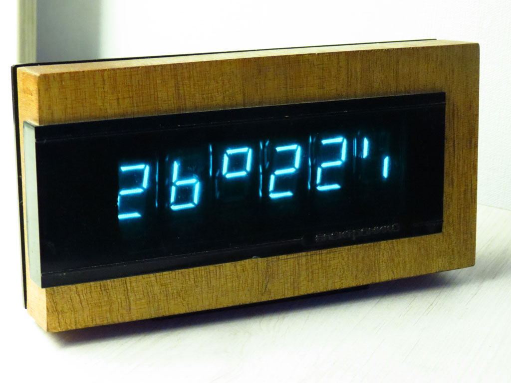

Эта... наверное лучше было бы мелкую лампу, которая разделитель, поставить все же между большими в одну линию, а не выдвигать вперед.

Nixie писал(а):
На резисторы-ограничители в накале пришлось ставить радиатор, несмотря на то, что они 5-ваттные .
но тут то можно было шим поставить из мосфтета + ne555.

Мелкую лампу конечно лучше в одну линию с большими, но тогда не очень красиво смотрится при таких габаритах корпуса, все лампы не попадают в пределы неглубокой выемки в корпусе, тонированной чрной пленкой.
Про ШИМ и мосфет подумал уже после того, как почти все было готово и обнаружился нагрев резисторов, конечно такое решение лучше в плане КПД и нагрева.
555-- геноатор пременного напряжения (меандр) для накала. На скрине из протеуса видна часть схемы с 34063, не обращайте внимания. На схеме--финальный, доработанные вариант с транзистоарми. Конечно, ТС4420 и не нужны, в таком случае ,но раз уже запаяны в плату--не выпаивать же их
