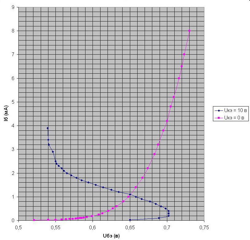

Изучая транзистор на примере составления ВАХ столкнулся с затруднением составления входной характеристики. На первом прикрепленном изображении показан график зависимости при разных значениях Uкэ, Uбэ, Iб. Красным цветом показана отснятая характеристика при напряжении питания Uкэ = 0 вольт; синим цветом Uкэ = 10 вольт. На рисунке хорошо видно, что красная линия возрастает достаточно линейно, а синяя линия сильно искажается и уходит влево.
Параметры снимались при помощи схемы показанной на втором прикрепленном изображении. В качестве подопытного образца был взят отечественный транзистор КТ608Б.
Теперь сам вопрос: где и в чем я допустил ошибку?
Комментарий к файлу: Схема снятия входной ВАХ

Ни какой ошибки нет, просто замените транзистор, у исправного ВАХ при 10В должна повторять ВАХ при 0В но располагаться левее. Просто не повезло с транзистором, вид ВАХ типичен для пробоя

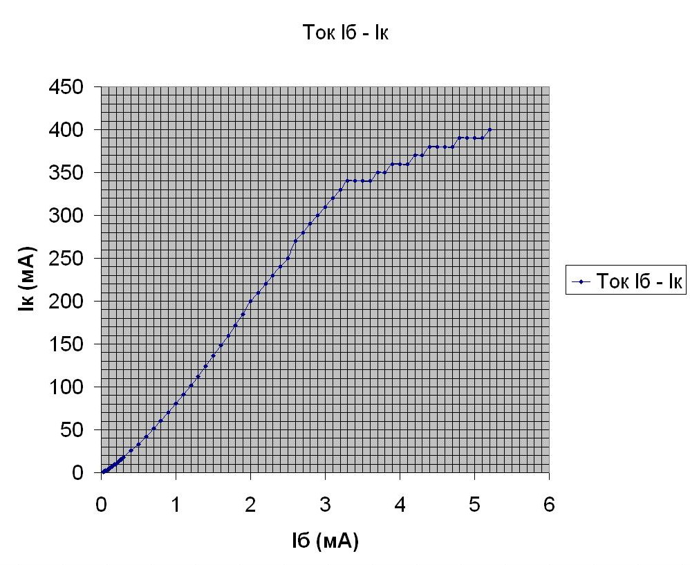

Другой вопрос. Во всей литературе говорится, что статический коэффициент усиления по току одинаков при любых значениях тока базы, то есть соотношение Iб - Iк у транзистора одинаково по всей проходной характеристике. У меня же при исследовании образца КТ608Б коэффициент усиления получился плавающим в диапазоне от ~ 50 до 100. Последнее обстоятельство наглядно показывает снятая проходная характеристика транзистора, которая представлена на первом изображении.
Сюда же хочу отнести вопрос по приводимым коэффициентам усиления в отечественной справочной литературе и импортной. В наших справочниках обычно приводится диапазон значений коэффициентов (минимальный и максимальный или так h21э = 50...100), а в зарубежной фиксированно, например, h21э = 50. С чем связана такая разница?

Транзистор по сути нелинейный элемент.
Коэф. передачи в общем случае это отношение приращения Iк к приращению Iб вызвавщем это приращение, и он действительно нелинеен
По вопросу делителя: для расчетов обычно принимают Iд=2..3Iб
В справочниках приводят как правило диапазон изменения h21э, хоть в наших хоть в импортных
Почему именно диапазон, из-за нелинейностей, что видны на графике?

Да.
Коэф. передачи будет зависить от режима работы.
Для простых расчетов можно брать средний

KT608B писал(а):
...Во всей литературе говорится, что статический коэффициент усиления по току одинаков при любых значениях тока базы...
Значит, что что вся эта литература ВРЕТ ! Статический коэффициент передачи тока в схеме с общим эмиттером ещё как зависит от тока базы (и коллектора соответственно). Откройте любой справочник, где есть соответствующие графики.

К делу. В своих выводах относительно делителя я немного ошибся. Ток через делитель выбирается по рекомендациям в справочной литературе в 10 раз больший чем ток базы, делается это для того, чтобы транзистор не шунтировал делитель и не изменял распределение падения напряжения на его резисторах.
Сегодня заменил в своей "схеме для снятия характеристик транзистора" транзистор на другой. Тот что выпаял проверил прибором и переходы оказались целыми, т.е. транзистор в норме. С нового транзистора снял параметры, которые представлены на первой картинке. Оказалось, что на снимаемую характеристику оказывает влияние место подключения вольтметра и предел измерения базового тока. Я снял четыре характеристики при различных комбинациях.

Вот именно из-за экземплярного разброса, зависимости от температуры и эффекта Эрли никто и не использует в расчетах h21э, только для примерных оценок. Не удивляйтесь увиденному.

Не факт. Попадались мне экземпляры переходы которых прозванивались как положено, но замер сопротивления К-Э (+ на К)
показывали сопротивление перехода в прямом направлении, и не работали в схеме, думаю вы тоже с этим сталкнетесь на практике.
а ВАХ из первого поста уж больно на динистор смахивает :)))

KT608B, вот у Вас на рисунке приведены две разные схемы для снятия характеристик. Та, которая сверху, мне представляется более правильной, т.к. входное сопротивление вольтметра, как правило очень большое, и током, который ответвляется в вольтметр, можно принебречь. А вот на миллиамперметре, как правило, падает весьма значительное напряжение, которым принебрегать нельзя. Кстати, что за приборы Вы использовали для измерения токов и напряжений?
И вот эти характеристики, что на рисунке, которые так лихо загибаются вверх. Похоже, что это вызвано как раз нагревом транзистора, из-за которого напряжение на переходе база-эмиттер уменьшается. Попробуйте снять эти характеристики в другом масштабе. Не разгоняйте сильно коллекторный ток (и уменьшите напряжение на коллекторе, чтобы не сильно греть коллекторный переход!).

KT608B, вот у Вас на рисунке приведены две разные схемы для снятия характеристик. Та, которая сверху, мне представляется более правильной, т.к. входное сопротивление вольтметра, как правило очень большое, и током, который ответвляется в вольтметр, можно пренебречь. А вот на миллиамперметре, как правило, падает весьма значительное напряжение, которым пренебрегать нельзя.
Та, что сверху, это мой вариант схемы. Вторая схема была описана в книге Е. Айсберга "Транзистор?.. это очень просто!". Мне вторая схема показалась неправильной именно, как вы говорите, из-за падения напряжения на шунте амперметра. Измеренное мной сопротивление шунта для различных пределов моих приборов оказалось стандартным и получилось таким:
1) Предел 2000 мкА = 102 Ом
Про нагрев перехода очень интересно, особенности физическая сторона процесса. Попробовал снизить питающее напряжение до 5-ти вольт - напряжение на переходе перестало падать! Но как же тогда на заводе умудрились снять хар-ку для напряжения Uкэ - 10 вольт!?

Промышленные измерители параметров обычно измеряют парамеры не на постоянном напряжении, а на импульсном. Эти и избегают нагрева .
