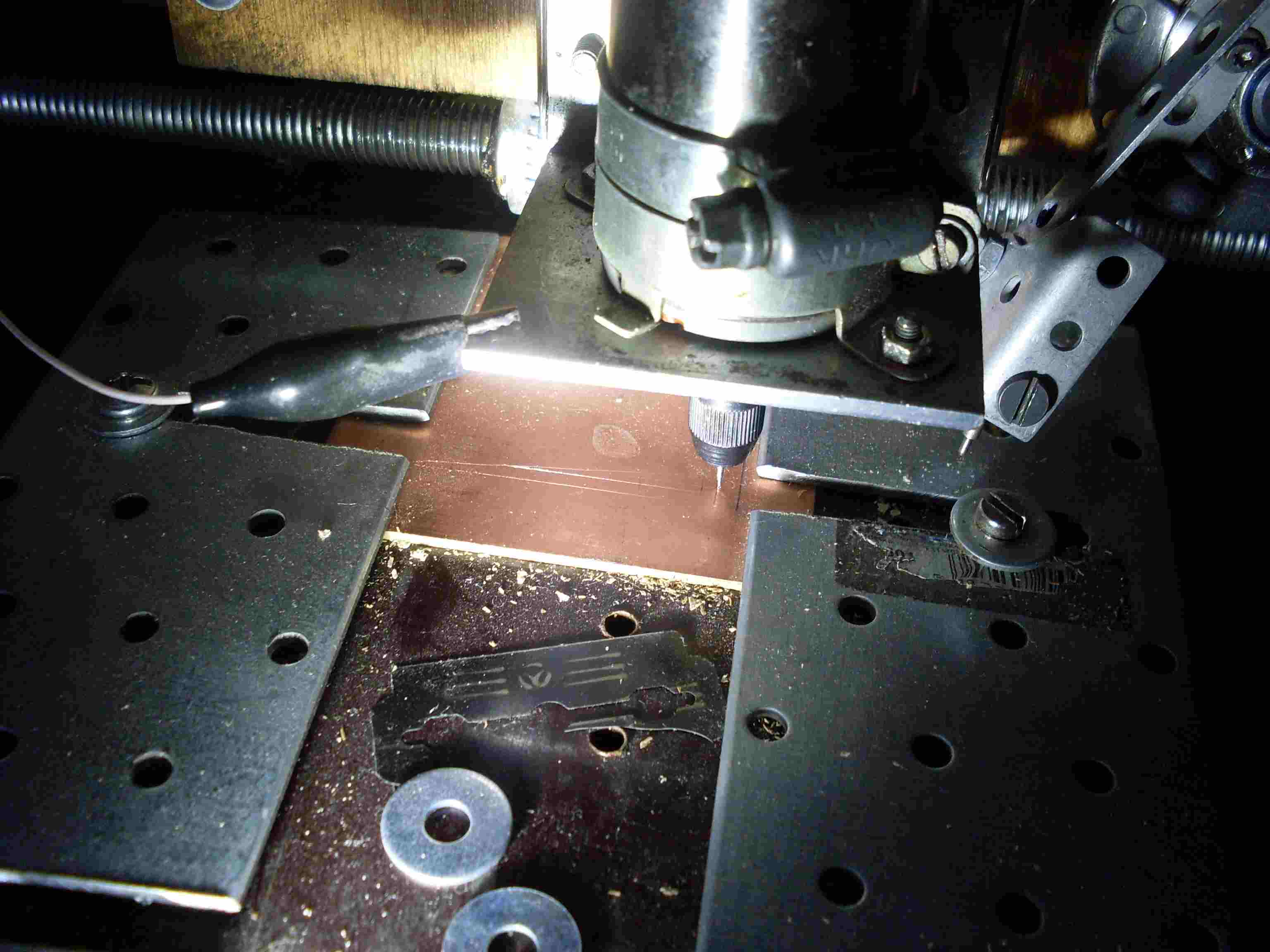

Re: CNC из печатной машинки
Сообщение novarobotix »
сделал самодельное устройство коррекции неровности заготовки.
устройство предназначено для автоматической корректировки оси Z чтобы компенсировать неровность заготовки и неровность её установки на стол станка. к примеру поверхность не точно перпендикулярна фрезе а есть небольшой скос.
это первое тестирование всего в сборе.на видео показана корректировка в работе(скан поверхности уже сделан и данные занесены в массив)
http://webfile.ru/d755f9c70421cb9acac5b0d76908aa51
так работает процесс сканирования http://webfile.ru/9606e177f2dc5970e4b6db50cd0c6284
провёл тестирование системы на реальной заготовке.
сначала просканировал прямую датчиком G00 y30, потом установил на ноль фрезу(зафиксировал ухом незапланированный шаг на 0.01мм - от него потом лёгкая царапина). сбросил на ноль программу и контроллер.
далее включил коррекцию и выполнил G00 y30. сфотал результат - символическая царапина в начале.
далее G00 y00(с коррекцией), затем выключил коррекцию и выполнил G00 y30. сфотал результат - царапина существенная.
на плате также видны другие царапины -это поездил без коррекции.
http://webfile.ru/3888d7782ef0e2e3c9390ef448bf0841 - видео поездки с коррекцией.
также в архивах последние исходники прошивки МК и проги на компе.
