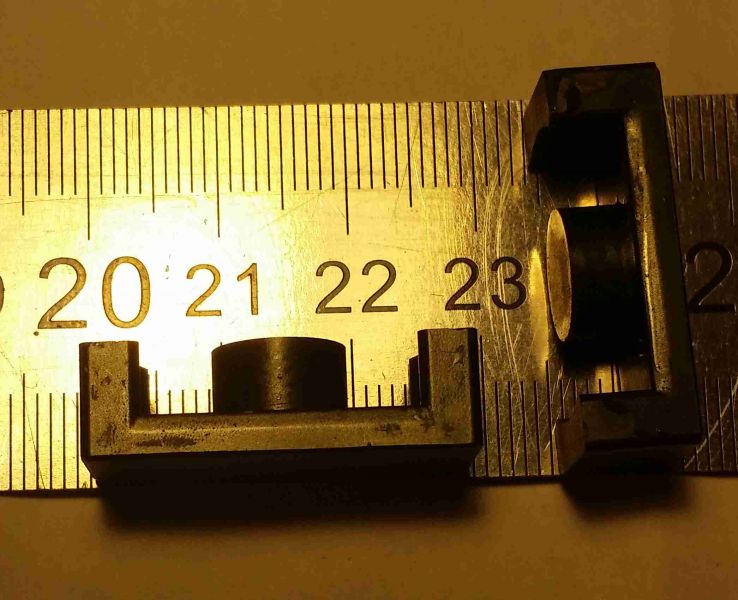

leonisio, размеры указываются одной половинки. на рисунке в программе нарисована же одна половинка и на ней проставлены размеры.
но лучше брать данные из документации производителя, это будет точнее, чем расчеты по геометрическим размерам.
