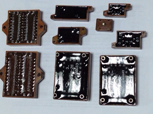

Господа гуру инжиниринга.... имеем вот такую фотку
jsgQe5Oj4CA.jpg [52.81 KiB]
помогите расставить по наименованиям и сказать где цифры где буквы а где просто один знак
вот список
1) ИЭЛ-0-VI 101-212 голубой
2) С63.396.101-175 зеленый
3) С63.396.101-211 зеленый
4) С63.396.2101-213 желтый
5) КА3.396.064 зеленый
6) КА2.429.010 зеленый
7) ИЭЛ-0-IV 140-36 зеленый
8) ИЭЛ-0-IV 140-32 зеленый
9) ИЭЛ-0-IV 140-24 зеленый
10) КА3-396.063 зеленый
11) КА3.396.062 зеленый
12) КА3.396.062-03 зеленый
13) КА3.396.062-01 зеленый
14) И-205 зеленый
15) И-205-01 голубой
16) и-205-02 желтый
17) КА3.396.065 зеленый
можно в личку кинуть с подписями на фото...
