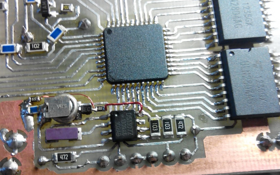

Убрал ионистор и поставил литиевый аккум с мобилки (backup battery) кварц тоже с мобильного, теперь на лицевой стороне остались только кнопки, разъём питания и пищик :)
IMG_20150121_143217.jpg [246.64 KiB]

Вторую ножку DS1307 надо бы пропаять.

Зарегистрирован: Ср ноя 19, 2014 17:13:21
Сообщений: 86
Откуда: Украина, Никополь
Уже пропаял :)
