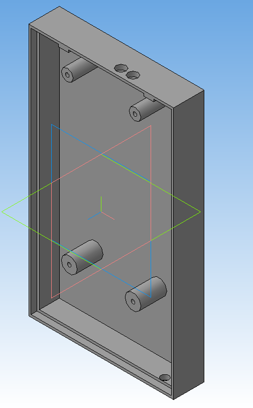

Первый опыт использования 3d принтера выпал на сталкер. Не очень вышло, но для первого раза сойдёт. Наклейки ещё нет.
1.jpg [151 KiB]

TheTERMINATOR писал(а):
Den250 писал(а):
это некоторые экраны специфичные попадаются.
У меня тоже такие баги на оригинальном дисплее из старой нокии, спецом покупал.
Den250 писал(а):
Делаю корпус.
Из чего?
Напечатать бы на принтере... Кто-бы только взялся нарисовать.
Я нарисовал. Доработка "напильнингом", конечно нужна, но минимальная. Картинка готового- выше.
ModelsSTL.rar [11.73 KiB]
Снимок1.PNG [31.63 KiB]
Снимок.PNG [31.99 KiB]

Tankor писал(а):
Я нарисовал.
Спасибо!
Я как раз в выходные отдал в обрисовку, если не против, передам дизайнеру уже готовое для примера.
 Заголовок сообщения: Re: "Дозиметр Сталкера"
СообщениеДобавлено: Ср мар 18, 2015 07:35:45
Карма: 7
Рейтинг сообщений: 28
Зарегистрирован: Вт май 03, 2011 10:13:12
Сообщений: 139
Откуда: Россия, Татарстан
Tankor писал(а):
Я нарисовал.
Спасибо!
Не против, но повторюсь, что небольшая постпечатная обработка (доработка) нужна. Просто не стал вносить изменений в модель.
