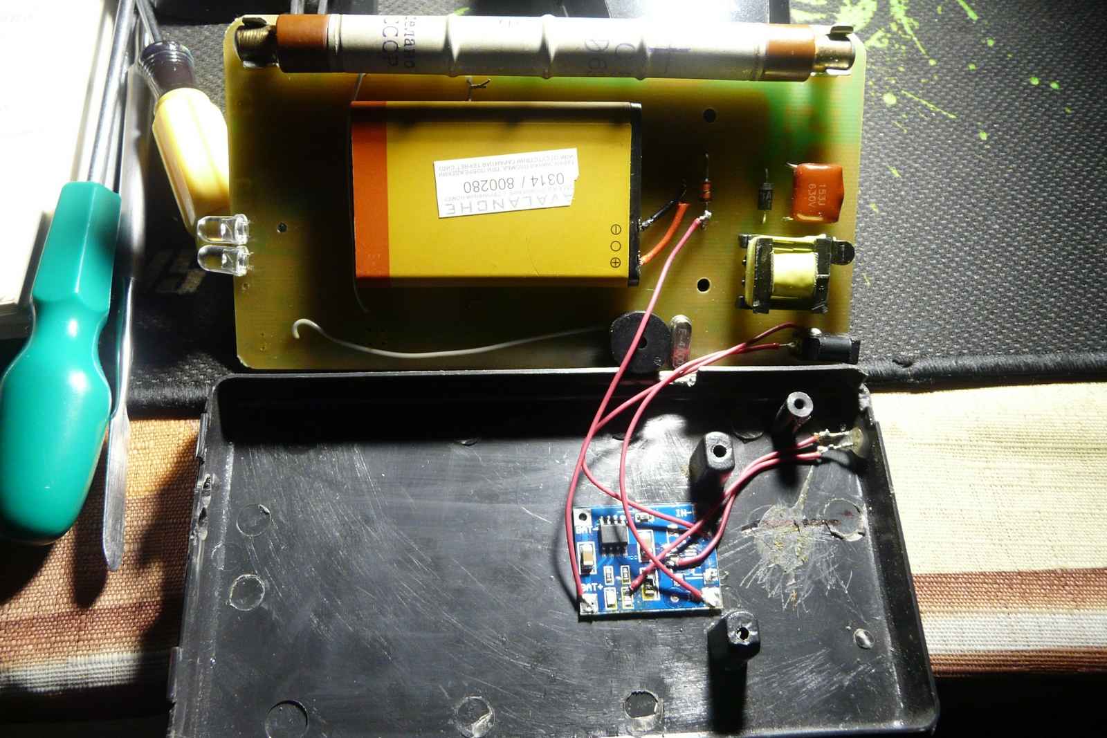

Здраствуйте ELcat,год назад собрал ваш дозиметр с комерческой прошивкой 1.С.1 .Переделал зарядку и заодно решил заглянуть сюда,узнать не появилась ли новая прошивка?
плата на микросхеме TP4056

fiiirst, обновлений не было и уже не будет.

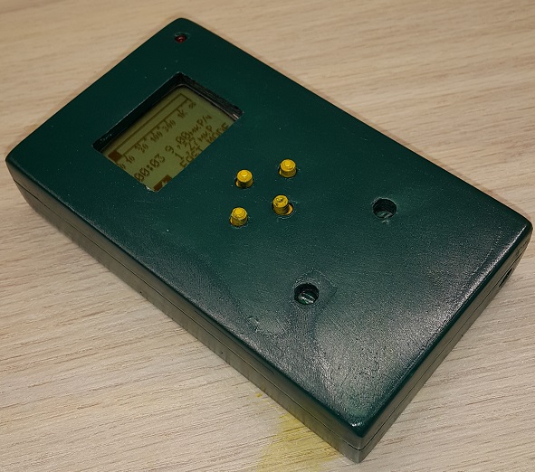

Первый опыт использования 3d принтера выпал на сталкер. Не очень вышло, но для первого раза сойдёт. Наклейки ещё нет.

TheTERMINATOR писал(а):
Den250 писал(а):это некоторые экраны специфичные попадаются.
У меня тоже такие баги на оригинальном дисплее из старой нокии, спецом покупал.

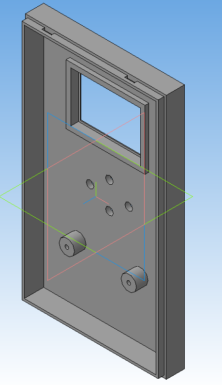

Den250 писал(а):Делаю корпус.
Из чего?
Напечатать бы на принтере... Кто-бы только взялся нарисовать.
Я нарисовал. Доработка "напильнингом", конечно нужна, но минимальная. Картинка готового- выше.

Tankor писал(а):Я нарисовал.
Спасибо!
Я как раз в выходные отдал в обрисовку, если не против, передам дизайнеру уже готовое для примера.
Не против, но повторюсь, что небольшая постпечатная обработка (доработка) нужна. Просто не стал вносить изменений в модель.

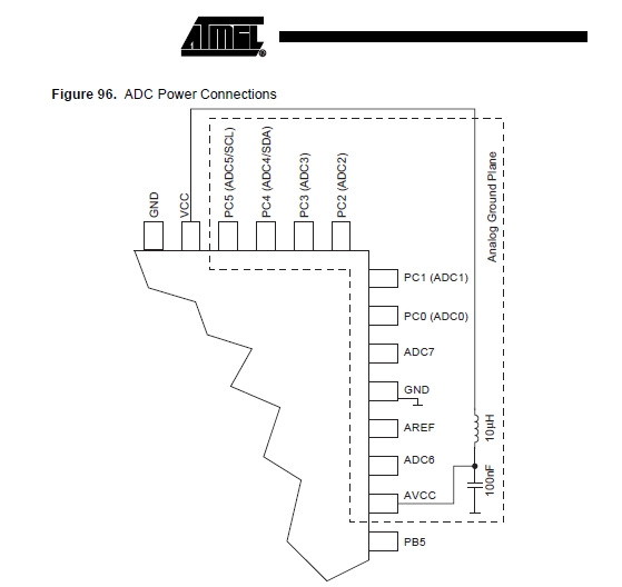

Прочитал статью, конструкция заинтересовала. Решил повторить, в ожидании заказанных деталей, прочитал все страницы форума, почерпнул много полезного. Автор заслуживает всяческих похвал и уважения, в том числе за внимание к вопросам и терпение. Заметил одну неточность, не в упрёк, а так сказать, из любви к истине. Про дроссель в цепи AVcc. Всё таки по даташиту 10 мкГн, а не 100 нГн, в одном из постов и было рекомендовано мкГн, но потом снова перешли на нано, видимо Чубайс виноват со своими нанотехнологиями... :)
Ещё раз спасибо автору за труд.
(72.52 КБ) 574 скачивания
Сообщения: 3258
Зарегистрирован: Вт май 19, 2009 09:27:30
Откуда: Украина
Сообщение ELcat »
Конечно же, предпочтение рекомендациям из документации Atmel. Но изменение данного номинала в диапазоне от 1 до 100мкГн не окажет существенного влияния на работоспособность схемы. С нано- приставкой действительно была в своё время путаница.
