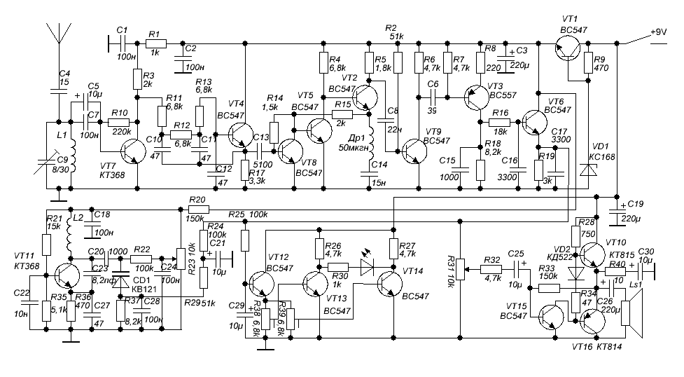

Данный приемник описан в. ж. Радио 12-1974 годВикторС писал(а):подскажите, пожалуйста, источник
Стр. 34
http://publ.lib.ru/ARCHIVES/R/''Radio'' ... f01%5d.zip
Я делал приемники именно по данной схеме, только применял более современные транзисторы, если конечно КТ315 и КТ361 можно назвать современными.
Делал также подобные, но фильтры делал намного проще.
Местные станции принимает довольно уверенно.
Избирательность обеспечивается простым ФНЧ на одном транзисторе.

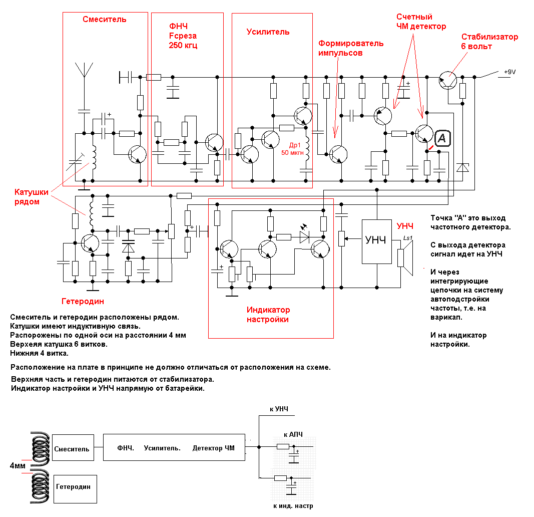

Вот такой кстати у меня работает в качестве радионаушника при питании 4,5 вольта. Только гетеродин на кварце 20 МГц возбуждаемый на третьей гармонике. Не буду же я по ночам в темноте настройку подкручивать.
По такой структурной схеме я делал даже узкополосные ЧМ приемники для простейших радиостанций.
Правда требования к фильтру в этом случае намного жестче и их приходилось усложнять.

Вот так примерно можно нарисовать схемы хороших фильтров первого и второго типа на биполярных транзисторах.
Как видим в схеме стремились обеспечить правильное согласование Т-моста.
На практике конечно часто все упрощают ухудшая параметры в допустимых пределах.
То, что Вы нарисовали здесь относится к упрощенным фильтрам первого типа, как впрочем и то, что привел я, но как видим, что выходное сопротивление данного каскада в которую включен Т-мост далеко от нулевого, а входное довольно низкое.
Отсюда и получаемые практические результаты.
Проще получается, если применить ОУ. Там легче обеспечить низкое выходное сопротивление и высокое входное при нужном коэффициенте усиления.
Хотя все работало.

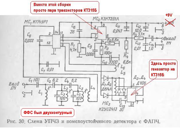

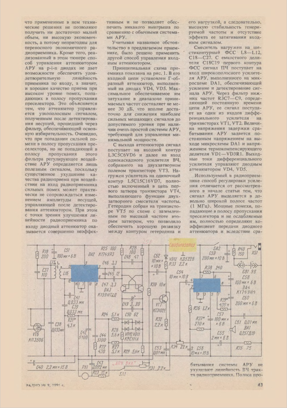

За основу брал схему из ж. Радио 9-1991 год
http://publ.lib.ru/ARCHIVES/R/''Radio'' ... fax%5d.zip

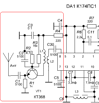

Также использовал схему подобного ЧМ детектора в приемнике по упрощенной схеме для приема местных станций.aen писал(а):УВЧ два каскада на двухзатворных полевых транзисторах КП306В. Транзисторы можно и другие двухзатворные. Просто у меня КП306 много, вот я их и поставил.
Смеситель тоже на двухзатворном полевом транзисторе.
Дальше два каскада ПЧ на транзисторах КТ339. В каждом каскаде стоят керамические фильтры на 10,7 мгц.
Потом детектор ЧМ на основе ФАПЧ по схеме приемника описанного в ж. Радио 9-1991 год
Критерием было "минимум катушек"
Получилась только одна бескаркасная катушка, но избирательность и качество звучания приемника довольно хорошие.
Конечно лучше смеситель нагрузить на колебательный контур. Так тоже пробовал.
Что хорошо в данном случае контур можно даже в экран не ставить.
Можно также в УПЧ добавить каскад на одном транзисторе и тогда чувствительность возрастает, хотя она и так нормальная.
На входе также можно добавить УВЧ на одном транзисторе по схеме, что уже выкладывал выше, что не особо усложнит приемник.
Или вот простенький с фильтром на 5,5 МГц, что вытащил из какого то телевизора.
Делалось из критерия, что хотя катушки есть, но две бескаркасные, а та, что в УПЧ может быть без экрана. Контур на входе можно даже неперестраиваемый сделать.

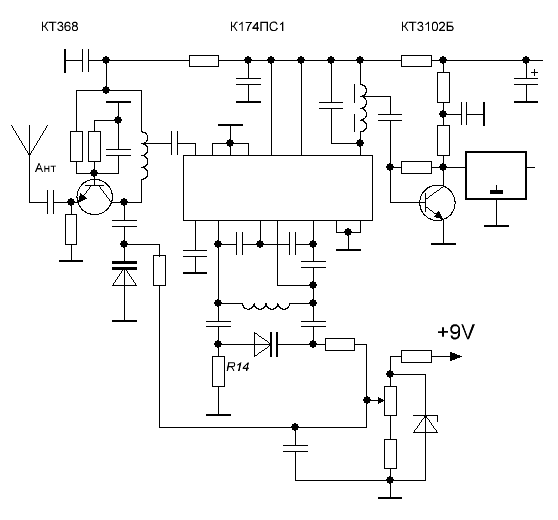

Тогда решил попробовать поставить в приемник этот детектор.
ФСС делать не хотелось, т.к. габариты приемника не позволяли. Керамический фильтр нашел только на 10,7 МГц, что для К174УР1 многовато, поэтому сделал два преобразования со второй промежуточной где то порядка 5 МГц и дальше этот детектор на К174УР1
Станции на данный приемник стали приниматься очень даже неплохо.
Единственный недостаток, так это много "жрал", что для "карманного" приемника не очень хорошо.
Второй приемник и сейчас на кухне работает. Схему ЧМ детектора на основе ФАПЧ, как говорил, взял отсюда.
Сам детектор взял один к одному, в том числе и цепь АПЧ.
Единственно, что вместо варикапов КВС111 поставил пару КВ104Б
На этот раз ставил детектор с ФАПЧ, что бы получить высокое качество звучания и запас по чувствительности, что на деле оказалось лишним.

Такой приемник можно сделать для интереса.RA83 писал(а):Заинтересовали УКВ приёмники с низкой ПЧ, ранее собирал на К174ХА34, К1066ХА1 - не впечатлили и по сему вопрос: возможно ли построить на транзисторах подобный приёмник с хорошим качеством звука?
Если это возможно, хотелось бы увидеть схему на современных транзисторах или на наших КТшках.
Есть идея - чтобы не городить кучу транзисторов, можно ОУ прикрутить, ПЧ то низкая, большинство ОУ легко справятся.
И какой детектор лучше всего подойдёт в данный приёмник, чтобы получить наиболее высокое качество звука?
У меня интерес был, поэтому я сделал несколько вариантов подобных приемников.
Качество звука довольно приличное.
Недостаток, это маленькая чувствительность, но у меня местные станции принимаются довольно уверенно на антенну порядка 50 см.
Все схемы, что делал у меня не сохранились. Осталось только пара вариантов.
Здесь вариант подобного приемника полностью на транзисторах, хотя смеситель и гетеродин лучше сделать на К174ПС1, но здесь делалось именно все на транзисторах.
Это структурная схема, что бы было понятнее.
И еще раз повторю, что в настоящее время делать подобные приемники имеет смысл только тем, кому хочется просто поэкспериментировать и повозиться со схемами как например мне.

А можно еще вариант К174ПС1 и гетеродин на КТ368.Гаммамет писал(а):или смеситель и гетеродин на К174ПС1
Приходилось делать все три варианта.
Все они примерно равнозначные.

Уважаемый, Денис, спасибо что делитесь опытом.
Объясните пожалуйста, в чём "фишка" схемы К174ПС1 + отдельный гетеродин, почему не задействовать имеющийся в ИМС?
А насчёт смесителя - ПС1 или КП350, для меня пока неясен вопрос с подавлением комбинационных частот, т.к. смеситель ПС1, если не ошибаюсь двойной балансный, а у КП350 просто перемножение.
УРЧ будет каскодный ОИ-ОБ (КП307 + КТ399), т.к. если я не ошибаюсь у КП307 Кш меньше, чем у КП350, и КТ399 тоже мш.
А вот в смесителе КП350, думаю был бы вполне к месту.
Гетеродин (если отдельный), то по схеме Клаппа на КТ368, в принципе 2В должен развить на затворе КП350.
"Расширение" элементной базы не актуально. Мотать катушки затруднений не вызывает, наоборот считаю, что хороший приёмник без катушек невозможен.

ПС1 тоже перемножитель.Гаммамет писал(а):насчёт смесителя - ПС1 или КП350, для меня пока неясен вопрос с подавлением комбинационных частот, т.к. смеситель ПС1, если не ошибаюсь двойной балансный, а у КП350 просто перемножение.
Это значит, что если его по входам и по выходу включить по симметричной схеме, то от подавляет на выходе частоту сигнала и частоту гетеродина, что важно например в формирователе SSB сигнала.Гаммамет писал(а):смеситель ПС1, если не ошибаюсь двойной балансный
Еще ПС1 имеет довольно большое усиление по ПЧ.
Для случая же комбинационных частот, то мое мнение, что оно примерно такое же, что и у любого смесителя на маломощном биполярном транзисторе, т.е. довольно плохое.
Думаю, что если УВЧ и смеситель будут на полевых транзисторах, то этот параметр будет намного выше.
Я тоже так считаю.Гаммамет писал(а):считаю, что хороший приёмник без катушек невозможен.
За пример хорошего приемника я бы взял этот, только ФСС заменил бы на керамический фильтр, рставив от ФСС только одие контур.
АРУ я не делал, т.к. не нашел p-i-n диодов.
Гетеродин делал на КТ368 или на КТ316Б. Уже не помню сейчас. Давно это было, но это не важно.
Вместо сборки К159НТ1 ставил два транзистора КТ315. Можно КТ3102.
Только желательно их по h21 подобрать.
Во всяком случае я остался доволен его работой.
