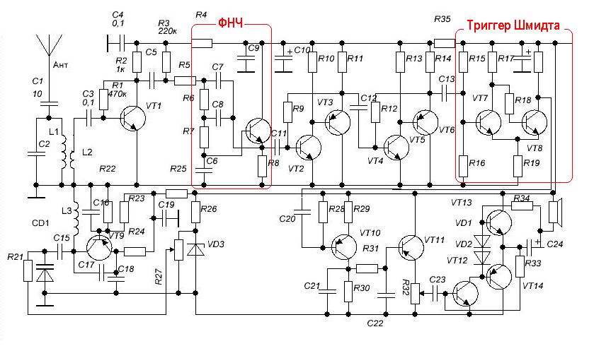

Я делал приемники именно по данной схеме, только применял более современные транзисторы, если конечно КТ315 и КТ361 можно назвать современными. :)
Делал также подобные, но фильтры делал намного проще.
Местные станции принимает довольно уверенно.
Избирательность обеспечивается простым ФНЧ на одном транзисторе.
Вот такой кстати у меня работает в качестве радионаушника при питании 4,5 вольта. Только гетеродин на кварце 20 МГц возбуждаемый на третьей гармонике. Не буду же я по ночам в темноте настройку подкручивать. :) Такие кварцы ставили в старых сетевых карточках(в более новых стоят кварцы на 25 МГц и на них тоже можно), а вместо триггера Шмидта стоит просто транзисторный ключ.
И такой, где в УПЧ один каскад и триггер Шмидта сделан на цифровой микросхеме, а смеситель на К174ПС1.
Качество звучания довольно приличное.

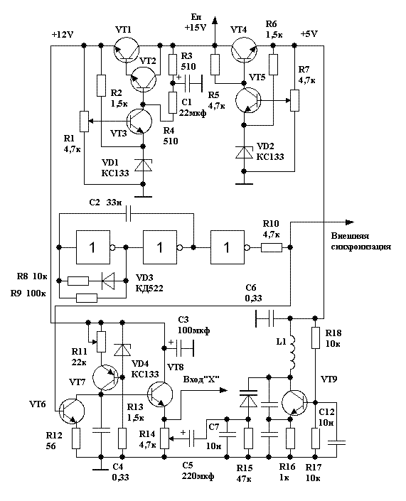

Я пользуюсь простейшей приставкой ГКЧ к осциллографу.
Принцип простой.
Формирую пилу амплитудой порядка 10 вольт и подаю её на вход "Х" осциллографа С1-73
Если у осциллографа нет входа "Х" то можно использовать вход внешней синхронизации.
Вот одна из моих схем, хотя сам генератор иногда делаю по схеме, что обсуждают здесь.
viewtopic.php?p=1620846#p1620846
Он хорош тем, что работает с любыми катушками и в ГКЧ можно просто менять катушки и заставить его работать от единиц до сотен мегагерц.
Повторяться не хочется. Про подобный ГКЧ можно здесь почитать, хотя там я делал приемник на 27 МГц, но схема в принципе не зависит от частоты. Меняется только генератор ВЧ.

ВикторС писал(а):
опыты по постройке УКВ РП с ЧД с ФАПЧ.
… пропорционально интер=грирующий фильтр
Делали ли Вы какие то расчёты, или собирали на удачу, по имеющимся схемам7
Пропорцирнально-интегрирующий фильтр больше имеет отношение к устойчивости ФАПЧ. Из того, что я делал, я ставил то, что было на схеме и с самовозбуждением не сталкивался.
Единственно, что сделал, так в схеме на К174УР1 напряжение питания снизил др 9 вольт. При этом приемник работал лучше. Возможно я просто разогнал слишком большое усиление в УПЧ, поэтому так и получилось.В первом приемнике, где детектор был на основе ФАПЧ я взял за основу схему из книжки "Телевизионный прием в автомобиле"
http://hamradio.online.ru/ftp2/3-63.djvu
Схему немного изменил в сторону упрощения.
Было это давно и УКВ радиостанции в нашей местности на обычные приемники принимались слабо и с шумами. Слушать было нереально.
Тогда решил попробовать поставить в приемник этот детектор.
ФСС делать не хотелось, т.к. габариты приемника не позволяли. Керамический фильтр нашел только на 10,7 МГц, что для К174УР1 многовато, поэтому сделал два преобразования со второй промежуточной где то порядка 5 МГц и дальше этот детектор на К174УР1
Станции на данный приемник стали приниматься очень даже неплохо.
Единственный недостаток, так это много "жрал", что для "карманного" приемника не очень хорошо.
Второй приемник и сейчас на кухне работает. Схему ЧМ детектора на основе ФАПЧ, как говорил, взял отсюда.
http://publ.lib.ru/ARCHIVES/R/''Radio'' ... fax%5d.zip
Сам детектор взял один к одному, в том числе и цепь АПЧ.
Единственно, что вместо варикапов КВС111 поставил пару КВ104Б
На этот раз ставил детектор с ФАПЧ, что бы получить высокое качество звучания и запас по чувствительности, что на деле оказалось лишним.
Схему не рисовал, а кратко его здесь описывал.
viewtopic.php?p=1428067#p1428067
Ну это мы отклонились от темы, т.к. здесь говорим о простых приемниках.
Те схемы простых приемников делал по предварительному заказу.
Нужно было разработать и проверить на практике несколько схем приемников для начинающих без применения микросхем однокристальных приемников.
Там уже ставил ЧМ детектор с ФАПЧ, что бы уменьшить количество катушек и при этом, что бы приемник имел не низкие параметры, а хотя бы на уровне "УКВ приемника для начинающих", что есть у нас на сайте.
Я их спаял наверное десяток. Некоторые только на транзисторах, другие с применением микросхем. В принципе все схемы рабочие. По сути у меня тут отдельные блоки разных преобразователей частоты, УПЧ, детекторов ЧМ и я из них, как из кубиков делал схемы и проверял работоспособность.
Хотя проверял только на прием местных станций.
Дело в том, что когда у нас появились местные УКВ станции, то прием дальних в диапазоне 88 - 108 МГц, что от нас на расстоянии порядка 70 км, совсем прекратился и не только на простые приемники.
И еще одна особенность приемника с ЧД на основе ФАПЧ.
Та часть схемы, что входит в ФАПЧ должна иметь стабильное питание.
1.JPG [48.34 KiB]

RA83 писал(а):
Заинтересовали УКВ приёмники с низкой ПЧ, ранее собирал на К174ХА34, К1066ХА1 - не впечатлили и по сему вопрос: возможно ли построить на транзисторах подобный приёмник с хорошим качеством звука?
Если это возможно, хотелось бы увидеть схему на современных транзисторах или на наших КТшках.
Есть идея - чтобы не городить кучу транзисторов, можно ОУ прикрутить, ПЧ то низкая, большинство ОУ легко справятся.
И какой детектор лучше всего подойдёт в данный приёмник, чтобы получить наиболее высокое качество звука?
Такой приемник можно сделать для интереса.
У меня интерес был, поэтому я сделал несколько вариантов подобных приемников.
Качество звука довольно приличное.
Недостаток, это маленькая чувствительность, но у меня местные станции принимаются довольно уверенно на антенну порядка 50 см.
Все схемы, что делал у меня не сохранились. Осталось только пара вариантов.
Здесь вариант подобного приемника полностью на транзисторах, хотя смеситель и гетеродин лучше сделать на К174ПС1, но здесь делалось именно все на транзисторах.
Это структурная схема, что бы было понятнее.
А это полная схема.
В качестве фильтров в УПЧ лучше применить двойные Т-мосты. Такой приемник я тоже делал, но схемы не рисовал.
И еще раз повторю, что в настоящее время делать подобные приемники имеет смысл только тем, кому хочется просто поэкспериментировать и повозиться со схемами как например мне. :)
2.GIF [33.46 KiB]
22.GIF [34.97 KiB]
