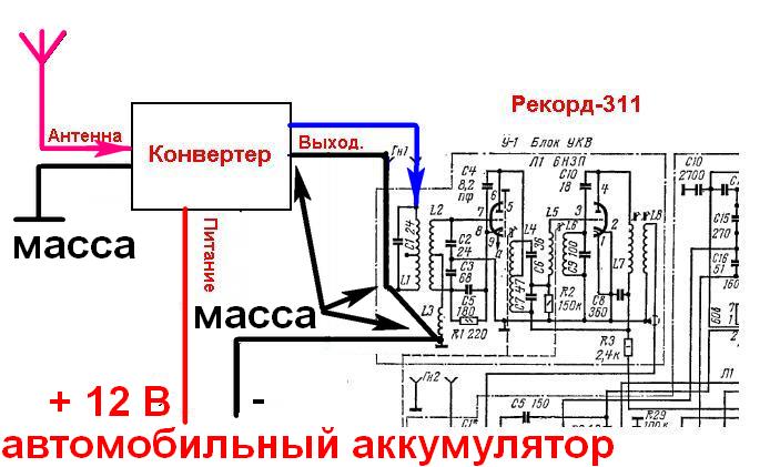

Подключение: конвертор автомобильный! У автомобиля "минус" на "массе". Поэтому правильно подключать так:
n180o79i3.JPG [55.8 KiB]

масса - это общий провод в схеме. Я для примера сказал МАССА автомобиля.
"МАССА" антенны - это значит что антенна в автомобиле прикручена к корпусу автомобиля.
"МАССА" питания - это значит что аккумулятор автомобиля одним проводом (минусом) подключен к корпусу автомобиля.
Просто так говорят... )))
"МАССА" антенны и "МАССА" питания не обязательно должны сходится в одной точке. Вообще антенна работате сама по себе, а приёмник сам по себе... их массы не обязательно должны сходится... вообще на работу схемы это не влияет.
Главное:
1- правильно подключить антенну на вход конвертера. Если нет нормальной антенны, то просто воткнуть кусок провода в конвертер)))
2- правильно подключить выход конвертера к входу приёмника. Для этого обычно используют коаксиальный кабель (можно обычный телевизионный кабель). Там же в инструкции всё написано - подключить разъем-штырь конвертора к разъему приёмника. У вас в приёмнике нет такого разъема как в автомобильном приёмнике... поэтому вы соединили просто проводами - это не очень правильно. :roll: Хотя конечно будет работать и так.
Осталось не ясным... откуда помехи и почему не ловит FM... тут надо разбиратся. :tea:

Это потому что старый ламповый приёмник не расчитан на такие конверторы)) У него симметричный вход. Он расчитан на симметричные антенны (типа "два уса")...
А нам надо чтобы приёмник имел такой же разъем как и конвертор. Для этого мы просто замыкаем один из выводов входа приёмника на корпус... Получаем обычный разъём как в автомобильном приёмнике...
Это всё прекрасно... но это не отвечает на вопрос: откуда такие сильные помехи??? :roll: Он вобще что-нить ловит из FM ??? Хоть одну станцию FM ?
Искать антенну не обязательно. Любые два провода "уса" (правильно это называется диполь) нормально работают как антенна))

Забыли замкнуть на массу второй вывод приёмника:
1.jpg [87.57 KiB]
