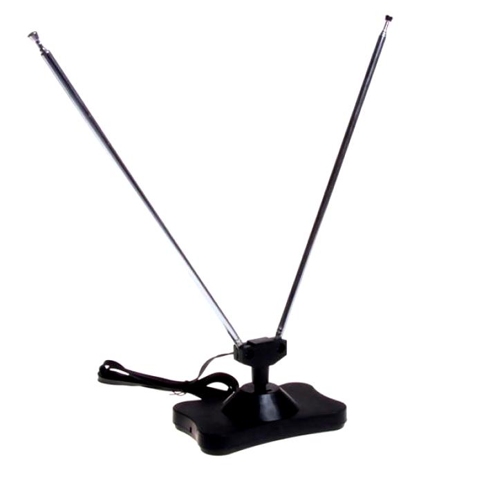

Костя_1986 писал(а):
Потому что антенный вход приемника - абсолютно НЕ соединен с его корпусом...
Это потому что старый ламповый приёмник не расчитан на такие конверторы)) У него симметричный вход. Он расчитан на симметричные антенны (типа "два уса")...
А нам надо чтобы приёмник имел такой же разъем как и конвертор. Для этого мы просто замыкаем один из выводов входа приёмника на корпус... Получаем обычный разъём как в автомобильном приёмнике...
Это всё прекрасно... но это не отвечает на вопрос: откуда такие сильные помехи??? :roll: Он вобще что-нить ловит из FM ??? Хоть одну станцию FM ?
Искать антенну не обязательно. Любые два провода "уса" (правильно это называется диполь) нормально работают как антенна))
b1335365.jpg [18.69 KiB]
