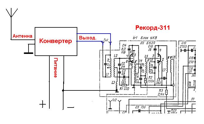

Добрый вечер !
Купил сегодня конвертер для русских магнитол.
Подключил вроде бы как положено, результат - в УКВ диапазон к уже имеющемуся РР добавились только помехи и звуки в стиле робота R2D2 :)
Напряжение подавал сначала 12 В, затем 9 В. Пробовал и с "откинутым" минусом.
То ли я дурак, то ли что ....
Как Вы считаете, в чем ещё может быть причина ?
Так?

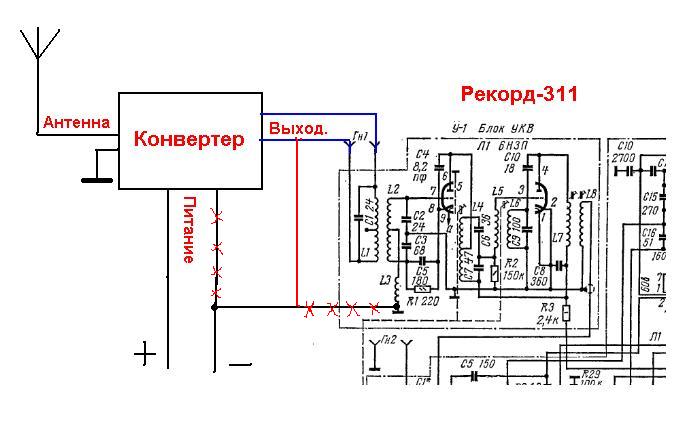

Вот так :

А схема конвертера есть? Вообщето у Рекорд-311 симетричный вход... хотя это не принципиально... Важней что на выходе конвертера... :roll:

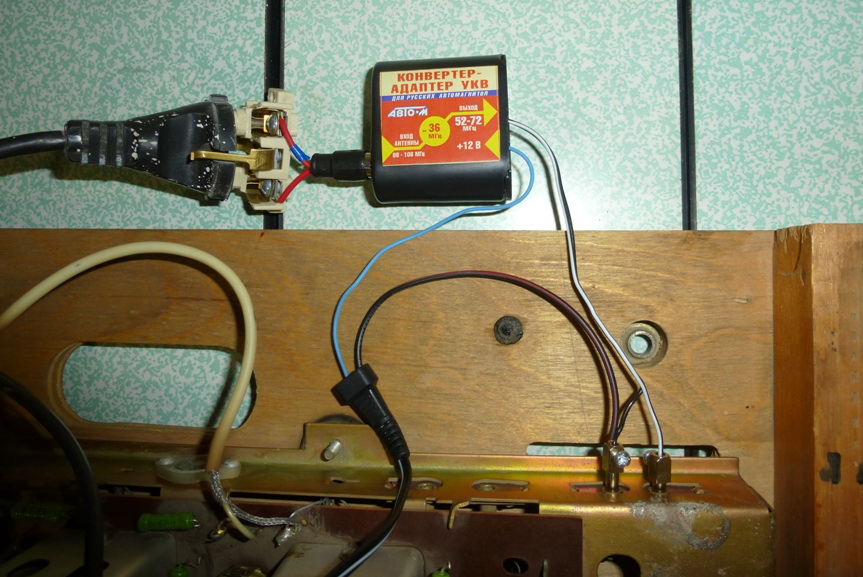

Ну, розетка - это дополнение к разъем-штырь :) для включения в неё вилки. Прозвонку делал - всё ОК.
Антенна конечно не премиум класс, но ловит уверенно, если "голяком напрямую", а стоит подать питание на конвертер, так всё - и то что ловило начинает покрываться помехами.
А, маленький нюанс - в УКВ подмешивается одна станция с диапазона КВ (прием хуже, чем без конвертера).
розетка - это дополнение к разъем-штырь...
А зачем вы скрутили вместе "конец" ? ))) Вы замкнули антенну... :facepalm:
Вообще... использовать шнур так как вы сделали (оба вывода) - это плохая идея. Лучше тогда два провода "шнур 220 V" скрутить вместе и получим один провод... который подключаем к центральному входу конвертора. А масса конвертора пусть лучше тогда просто болтается в воздухе))) Это лучше чем включать сразу оба провода "шнур 220 V".

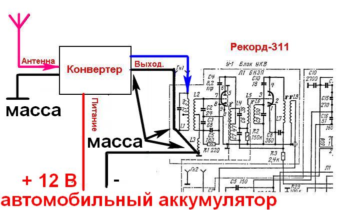

Подключение: конвертор автомобильный! У автомобиля "минус" на "массе". Поэтому правильно подключать так:
n180o79i3.JPG [55.8 KiB]

масса - это общий провод в схеме. Я для примера сказал МАССА автомобиля.
"МАССА" антенны - это значит что антенна в автомобиле прикручена к корпусу автомобиля.
"МАССА" питания - это значит что аккумулятор автомобиля одним проводом (минусом) подключен к корпусу автомобиля.
Просто так говорят... )))
"МАССА" антенны и "МАССА" питания не обязательно должны сходится в одной точке. Вообще антенна работате сама по себе, а приёмник сам по себе... их массы не обязательно должны сходится... вообще на работу схемы это не влияет.
Главное:
1- правильно подключить антенну на вход конвертера. Если нет нормальной антенны, то просто воткнуть кусок провода в конвертер)))
2- правильно подключить выход конвертера к входу приёмника. Для этого обычно используют коаксиальный кабель (можно обычный телевизионный кабель). Там же в инструкции всё написано - подключить разъем-штырь конвертора к разъему приёмника. У вас в приёмнике нет такого разъема как в автомобильном приёмнике... поэтому вы соединили просто проводами - это не очень правильно. :roll: Хотя конечно будет работать и так.
Осталось не ясным... откуда помехи и почему не ловит FM... тут надо разбиратся. :tea:

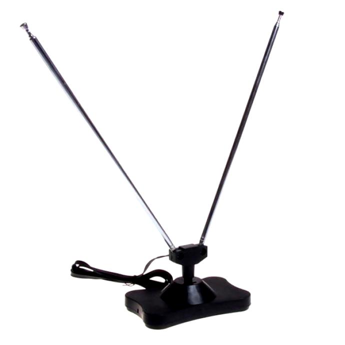

Потому что антенный вход приемника - абсолютно НЕ соединен с его корпусом...
Это потому что старый ламповый приёмник не расчитан на такие конверторы)) У него симметричный вход. Он расчитан на симметричные антенны (типа "два уса")...
А нам надо чтобы приёмник имел такой же разъем как и конвертор. Для этого мы просто замыкаем один из выводов входа приёмника на корпус... Получаем обычный разъём как в автомобильном приёмнике...
Это всё прекрасно... но это не отвечает на вопрос: откуда такие сильные помехи??? :roll: Он вобще что-нить ловит из FM ??? Хоть одну станцию FM ?
Искать антенну не обязательно. Любые два провода "уса" (правильно это называется диполь) нормально работают как антенна))

Последние результаты :
Если так :
1. http://img.radiokot.ru/files/106094/med ... u1xlgm.jpg][img]http://img.radiokot.ru/files/106094/thumbnail
А если вот так :
http://img.radiokot.ru/files/106094/med ... u2150z.jpg][img]http://img.radiokot.ru/files/106094/thumbnail
2. Ловит Русское радио - 88.0 МГц (слабенько)
Детское радио - 88.4 МГц (средне)
Вести FM - 87.5 МГц (еле опознаваемо)

Забыли замкнуть на массу второй вывод приёмника:
