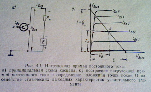

Первое изображение, на нем каскад с чисто активной нагрузкой в виде одного резистора и его нагрузочная прямая:
Она справедлива для постоянного и переменного токов. Сопротивление резистора для этих токов всегда постоянно, например, 10 Ом и они создают на нем линейное падение напряжения, что собственно говоря и показывает такая нагрузочная прямая. Строится прямая просто, точка на координате X (Uвых) берется из расчета напряжения питания транзистора, например, 5 Вольт; точка на другой координате Y (Iвых) из расчета, что при полностью открытом транзисторе напряжение его питания вызовет на сопротивлении, например, 10 Ом падение всего напряжения и создаст ток в 0.5 Ампера.

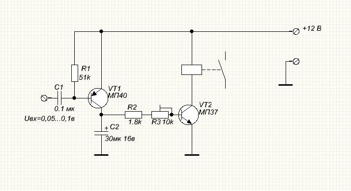

Все-таки как легко ошибиться. Анализируя простенькую схему электронного VOX я было сначало подумал, что входной разделительный конденсатор C1 и резистор R1 образуют ФВЧ, но потом подумав еще немного сделал правильный вывод: ФВЧ образуется, но резистор R1 создает подпорку базе транзистора VT1, чтобы он не реагировал на легкие покачивания напряжения. Вообще хочу попробовать переложить схему на транзисторы КТ315 и КТ361. Как мне кажется их можно суда без перерасчета поставить.

Схема, которую я привел в сообщении. Это схема электронного коммутатора управляемого переменным напряжением на входе и в радиолюбительской среде именуемый просто от английской аббревиатуры VOX, т.к. изобрели его по видимому в европе. Привожу схему еще раз:
Хочу сделать к ней кое-какие комментарии. Оба транзистора в схеме находятся в так называемом "классе усиления С", когда нет смещения рабочей точки и транзистор может усиливать больший диапазон напряжений или токов.
Параметры используемого реле РЭС-60 0801
Напряжение - 6 вольт
Сопротивление обмотки - 70 Ом
Ток срабатывания - 51 мА
Ток отпускания - 11 мА
Параметры транзистора МП37
Коэффициент усиления - 15-30
Ток коллектора в режиме усиления - 20 мА
В режиме переключения при насыщении или имп. режиме - 150 мА
Параметры транзистора КТ315Б
Коэффициент усиления - 50-350
Ток коллектора - 50 мА
В импульсном режиме из-за эффекта насыщения ток будет еще больше.*
Параметры RC цепи я вычислил по общеизвестной формуле t=RхC
С=30 мкФ=0,00003 Ф
Rt1=1,8к=1800 Ом
Rt2=312к=312000 Ом
Значения временных задержек для полного разряда конденсатора:
t1=0,054 секунды
t2=11,76 секунды
На практике задержки получатся еще больше, т.к. в расчет не было взято сопротивление перехода "б-э" транзистора VT2.
Зачем применен резистор R2? Он в некоторых пределах ограничивает диапазон изменения задержек времени, но я думаю основная роль его, это ограничение максимального тока базы VT2. Сделаем простой расчет чтобы в этом убедиться:
Из приведенных параметров на VT2 возьмем ориентировочно h21э=30. Какое брать значение h21э зависит от тока проходящего через него. На проходной характеристике отлично видно, как изменяется h21э - чем больше ток, тем выше коэффициент усиления.
В справочнике на КТ315 дается такая зависимость усиления:
Справочные значения коэффициентов усиления для графика такие.
Кт315(Б, Г) = 50-350
КТ315(А, В) = 20-90
Диапазон данный в справочнике больше, чем на графиках. Это можно объяснить тем, что в справочный диапазон включен разброс между образцами транзисторов или зависимостью h21э от температуры:
На графике зависимости h21э транзистора КТ315 от тока не указана температура при которой снимались режимы, значит измерения проводились при комнатной температуре +25 градусов цельсия. Видите, что коэффициент усиления при +25 на графике температурной зависимости соответствует значениям предыдущего графика. Обращайте внимание на режимы измерения параметров.
*Хочу добавить несколько слов об этом режиме "насыщения". Во всей литературе участком насыщения называется та часть кривой, где она делает сильный изгиб. Я думаю, что ошибки в этом нет, а есть слепое копирование инженерами научных изысканий из-за чего теряется ясность понятия "насыщения". Правильнее называть участком насыщения область кривой, где она идет линейно, но тот кто придумывал названия для частей графика сделал умнее. Он назвал насыщением часть графика, где транзистор только начинает в него входить.
Режим "отсечки" тока тоже просто понять, если представить, что ток базы, например, 0,03 мА отсекается. Ток этот вызывается обратным током коллектора транзистора.

А зачем эта схема нужна? :shock:

Практическое применение - автоматическое включение в трансиверных устройствах режима передачи при поступлении звукового сигнала. Мне она понравилась своей гениальной простотой. Блок-схема - Усилитель>Время задающая цепь>Ключ. Я бы во входной части, в замен VT1, применил полевой транзистор, но к сожалению мне еще с биполярными не все понятно. Он бы повысил входное сопротивление и уменьшил шунтирование схемой источника сигнала.

Не совсем согласен насчёт ФНч, образованного С1 и Р1. Надо учесть входную ёмкость транзистора, из-за чего будет меняться полное входное сопротивление. Но для диапазона звуковых частотэтл н существенно.

Понятно. Открывающийся VT1 заряжает С2 и открывает VT2, при закрытии VT1 С2 продолжает питать VT2. Занятно.
