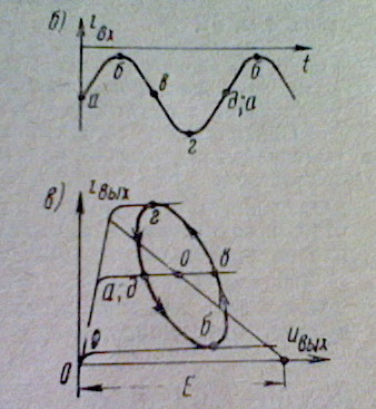

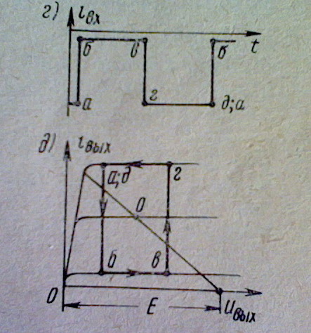

Вот схема усилителя для диапазона 88-108 http://www.vsi.ru/~sva/rxtx/power.htm .
Как видно он достаточно широкополосен (полоса 20 МГц). Меня в этой схеме привлекла нагрузка у транзисторов (индуктивности L1, L3, L5). Получается, что транзисторы работают на индуктивное сопротивление катушек. Но как расчитывать, ведь в пределах полосы 20 МГц их сопротивление измениться весьма значительно? Достаточно прикинуть сопротивление на калькуляторе чтобы в этом убедиться. Сначало узнаем индуктивность приведенных в схеме катушек, для быстрого расчета я использую встроенный в программу Mmana калькулятор:
Дано:
Катушки L1,L3,L5 – бескаркасные, намотаны на оправке, диаметром 8 мм посеребренным проводом, диаметром 1 мм. Они содержат по 3 витка, намотанных с шагом 1 мм.
Решение:
Длина катушки = 0.6 см
Индуктивность = 0.059 мкГн
Сопротивление на частоте 88 МГц = 3.26 Ом
Сопротивление на частоте 108 МГц = 4 Ом
Да, после несложных математических действий я ответил сам на свой вопрос. Видно, что сопротивление меняется в небольших пределах. Но взгляните, что происходит в нагрузке:
Ток течет не линейно, как в случае резистивной нагрузки, а описывает фигуру - эллипс. Обратите внимание на стрелки, которые показывают направление движения рабочей точки при наличие сигнала для индуктивной и емкостной нагрузок. Но прямая превращается в эллипс только в случае подачи переменного напряжения, а для постоянного тока характеристика будет прямой, т.к. индуктивное сопротивление в этом случае равно нулю и падение напряжения происходит только на сопротивлении провода катушки.
Цитата из книги:
При комплексном* характере нагрузки выходной цепи усилительного элемента нагрузочная линия, являющаяся траекторией движения рабочей точки на семействе выходных характеристик, уже не представляет собой прямую вследствие появления сдвига фазы между током и напряжением сигнала в выходной цепи.

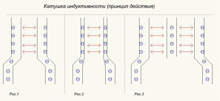

При переменном токе произойдет короткий, но плавный рывок электронов, равный половине периода частоты (половина лямбды), например, в сторону к транзистору. Индуктивное сопротивление для этого рывка будет равно уже расчитанному выше, т.е. ~ 3.26...4 Ом. Оно образуется в результате того, что электроны проходя через витки катушки окажутся на ее выходе не все, а лишь их немногая часть. К тому же электроны по катушке будут двигаться с трудом. Первый электрон вошедший в спираль и подошедший к месту перекрытия двух соседних витков оттолкнул, прижал к краю провода, затормозил своим полем электрон оказавшийся параллельным, но этот в свою очередь так же оттолкнул первый электрон. Что произошло? Образовался эффект обратный конденсаторному, где электроны притягиваются дырками, только здесь участники электроны, которые взаимно друг друга отталкивают и тормозят тем самым движение по проводу. Так происходит со всеми парами. Поясняю, взгляните на изображение показывающее принцип действия катушки индуктивности:
На рис.1 электроны испытывают взаимное отталкивающее действие в результате чего провод электрически утончается (рис.2). Рис.3 поясняет работу трех-витковой катушки. Видно, что электрон в среднем витке выдавился в середину провода - давление на электроны возросло в два раза - провод стал электрически еще тоньше и в нем стало циркулировать меньше свободных электронов - сопротивление возросло. Действие поля подобно механической пружине. Как мы уже заметили сопротивление с каждым витком увеличивается в два раза, а это уже называется нелинейной зависимостью сопротивления. Но прежде, чем продолжить дальше, разберем работу меандрового сигнала на емкостную нагрузку.
*Имеется ввиду, что сопротивление представляет комплекс из двух и более сопротивлений, которые в сумме дают т.н. импеданс, т.е. общее сопротивление. Например катушка индуктивности обладает комплексным сопротивлением. Ее комплекс состоит из двух сопротивлений: первое, сопротивление переменному току, т.е. индуктивное и оно называется еще реактивным или мнимым; второе, сопротивление постоянному току - активное, которым является сопротивление проволоки катушки. Мнимым называют реактивное сопротивление потому, что оно мнимое, стеснительное или скрытое.
Принцип действия катушки индуктивности

На третьем рисунке показана диаграмма работы этого каскада, для удобства она разбита на точки а, б, в, г, д:
При поступлении сигнала рабочая точка начинает вращается вокруг места, где она была выбрана на постоянном токе, т.е. вокруг точки "0".
Сигнал меандра складывается или вычитается из напряжения тока покоя. Когда транзистор откроется рабочая точка "0" переместится вверх со статической характеристики на динамическую и начнет по ней движение.
С точки "б" по точку "в" транзистор находится в частично закрытом состоянии и через него протекает небольшой ток. В это же время заряженный конденсатор начинает разряжаться через резистор, что приводит к росту напряжения питания транзистора. В точке "в" транзистор открывается и выходной ток быстро достигает точки "г". Открытый транзистор поддерживает на конденсаторе заряд до точки "д" и закрывается.
На четвертом изображении представлены диаграммы для синусоидального напряжения:
Рабочая точка "0", которая была выбрана для статической нагрузочной прямой на динамической нагрузочной характеристике начнет совершать круговые движения описывая эллипс. Сначало точка "0" находится в точке "а". Транзистор начинает плавно закрываться и вместе с ним падает напряжение на конденсаторе "С" разряжаясь через резистор "R" при этом напряжение коллектор-эмиттер растет. Ток достиг своего минимума в точке "б", далее, транзистор начинает снова открываться. С этого момента наблюдается любопытная вещь - напряжение коллектор-эмиттер должно начинать снова падать, а оно продолжает некоторое время расти с одновременным увеличением тока коллектора. Такой эффект обусловлен продолжающимся разрядом через резистор "R" конденсатора "C". Далее, напряжение коллектор-эммиттер продолжает падать вследствии заряда конденсатора, затем все повторяется вновь.
Четвертое.

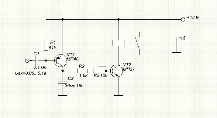

Все-таки как легко ошибиться. Анализируя простенькую схему электронного VOX я было сначало подумал, что входной разделительный конденсатор C1 и резистор R1 образуют ФВЧ, но потом подумав еще немного сделал правильный вывод: ФВЧ образуется, но резистор R1 создает подпорку базе транзистора VT1, чтобы он не реагировал на легкие покачивания напряжения. Вообще хочу попробовать переложить схему на транзисторы КТ315 и КТ361. Как мне кажется их можно суда без перерасчета поставить.
VOX
(67.4 КБ) 844 скачивания

Сообщение GP1 »
KT608B писал(а): С импортной пока связываться не хочу, т.к. у меня нет толковых справочников по ним и не знаю есть ли вообще такие.
Зато есть "свободноскачиваемые" ДШ, а пойди найди такой ДШ на отечественную базу...

Сообщение Пухич »
KT608B писал(а): Как вы заметили, все параметры разные, кроме h21э, который у обоих транзисторов одинаков. Меня интересует могу ли я заменить без подбора параметров один транзистор, к примеру VT1, на другой? Окажутся ли после замены одинаковыми токи?
Если по предельным режимам вас устраивает другой транз, то берите смело. Надо ведь что учесть - схема усилителя (любого - транзисторного, лампового, на ОУ) строится либо так, что конкретные значения усиления не играют роли вообще (т.е. полагается, что коэффициент усиления не менее чем сколько-то, и при этом полностью работает принцип ФОС), либо вводится регулировка. Очевидно надо учитывать и другие параметры, но если речь только о h21э - то в принципе слепая замена возможна. Разумеется при небольших отличиях, так, например, трудно заменить 2SB772P на КТ814 - у них очень сильно h21э различаются, и если схема посчитана для первого, то для второго может просто базового тока не хватить - хотя величина h21э очень условно показывает связь базового и коллекторного токов (она вовсе непрямая и вообще никакая, отсюда и огромные диапазоны коэффициента), но в целом показывает, и чем этот параметр выше, тем меньший ток нужен, тем более высокие сопротивления во входных цепях. Т.е. это кагбэ УСЛОВНО разных классов транзисторы. Ну и понятно, что схема, использующая супербета-транзистор вообще вряд ли может перенести замену на обычный транзюк - ибо не от хорошей жизни там стоит такой транзюк, видимо входные цепи такие (это не ваш случай, это просто иллюстрация).

Сообщение KT608B »
Пухич писал(а):
KT608B писал(а): Что за схема?
Схема, которую я привел в сообщении. Это схема электронного коммутатора управляемого переменным напряжением на входе и в радиолюбительской среде именуемый просто от английской аббревиатуры VOX, т.к. изобрели его по видимому в европе. Привожу схему еще раз:
Хочу сделать к ней кое-какие комментарии. Оба транзистора в схеме находятся в так называемом "классе усиления С", когда нет смещения рабочей точки и транзистор может усиливать больший диапазон напряжений или токов.
Параметры используемого реле РЭС-60 0801
Напряжение - 6 вольт
Сопротивление обмотки - 70 Ом
Ток срабатывания - 51 мА
Ток отпускания - 11 мА
Параметры транзистора МП37
Коэффициент усиления - 15-30
Ток коллектора в режиме усиления - 20 мА
В режиме переключения при насыщении или имп. режиме - 150 мА
Параметры транзистора КТ315Б
Коэффициент усиления - 50-350
Ток коллектора - 50 мА
В импульсном режиме из-за эффекта насыщения ток будет еще больше.*
Параметры RC цепи я вычислил по общеизвестной формуле t=RхC
С=30 мкФ=0,00003 Ф
Rt1=1,8к=1800 Ом
Rt2=312к=312000 Ом
Значения временных задержек для полного разряда конденсатора:
t1=0,054 секунды
t2=11,76 секунды
На практике задержки получатся еще больше, т.к. в расчет не было взято сопротивление перехода "б-э" транзистора VT2.
Зачем применен резистор R2? Он в некоторых пределах ограничивает диапазон изменения задержек времени, но я думаю основная роль его, это ограничение максимального тока базы VT2. Сделаем простой расчет чтобы в этом убедиться:
Из приведенных параметров на VT2 возьмем ориентировочно h21э=30. Какое брать значение h21э зависит от тока проходящего через него. На проходной характеристике отлично видно, как изменяется h21э - чем больше ток, тем выше коэффициент усиления.

VOX
(67.4 КБ) 821 скачивание

А зачем эта схема нужна? :shock:
Знание - сила!
Сообщения: 151
Зарегистрирован: Вс мар 29, 2009 16:54:18
Сообщение KT608B »
Практическое применение - автоматическое включение в трансиверных устройствах режима передачи при поступлении звукового сигнала. Мне она понравилась своей гениальной простотой. Блок-схема - Усилитель>Время задающая цепь>Ключ. Я бы во входной части, в замен VT1, применил полевой транзистор, но к сожалению мне еще с биполярными не все понятно. Он бы повысил входное сопротивление и уменьшил шунтирование схемой источника сигнала.
Последний раз редактировалось KT608B Ср июл 22, 2009 00:02:15, всего редактировалось 5 раз.
Сообщения: 11169
Сообщение Сэр Мурр »
Не совсем согласен насчёт ФНч, образованного С1 и Р1. Надо учесть входную ёмкость транзистора, из-за чего будет меняться полное входное сопротивление. Но для диапазона звуковых частотэтл н существенно.
Сообщения: 4673
Зарегистрирован: Вс июн 01, 2008 00:17:35
Откуда: Я всего лишь плод вашего воображения...
Сообщение Пухич »
KT608B писал(а):Практическое применение - автоматическое включение в трансиверных устройствах режима передачи при поступлении звукового сигнала. Мне она понравилась своей гениальной простотой.
Понятно. Открывающийся VT1 заряжает С2 и открывает VT2, при закрытии VT1 С2 продолжает питать VT2. Занятно.
