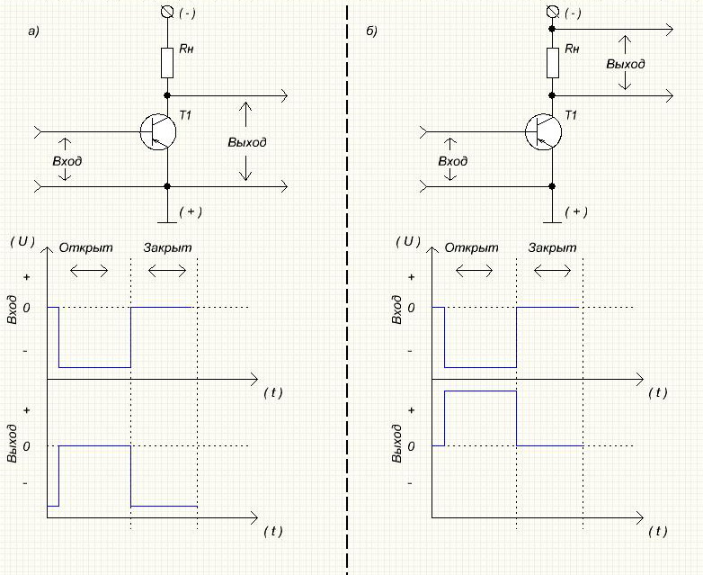

Не следует принимать все, что я рассказываю за абсолютную истину. В случае с катушкой я могу в какой-нибудь детали вопроса ошибаться, т.к. мне еще не довелось увидеть книги где бы описывались процессы происходящие в ней, что ставит под большое сомнение вообще наличие такого знания у человечества и наводит на вопрос происхождения знаний.
Так обстоит дело и со схемой включения транзистора. Во всех книгах написано одно и тоже, что различать схемы включения нужно по общему электроду, т.к. все книги на самом деле являются переписанными друг с друга с незначительной правкой и добавлениями. Я считаю такой подход не совсем верным. Обратим внимание на рисунок, на нем вы видите две схемы: "а)" и "б)". В чем их отличие? Схему на рисунке "а)" можно назвать "схемой с общим эмиттером", а схему на рисунке "б)" уже язык не поворачивается так назвать, хотя обе они схемы с ОЭ. Дело в том, что понятие схемы включения является более условным понятием, нежели практическим пришедшим видимо из теории четырехполюсников характеризующим набор определенных параметров. Для того чтобы точно узнать с какой схемой мы столкнулись нужно определить вход и выход каскада, а затем проверить инвертируется или нет входной сигнал, но строго от общего электрода входной цепи. Подобная проверка существует и для определения вида обратной связи. Если применять разные общие электроды для входной и выходной цепи, то можно получать каскад с разными зависимостями выходного напряжения от входного.
