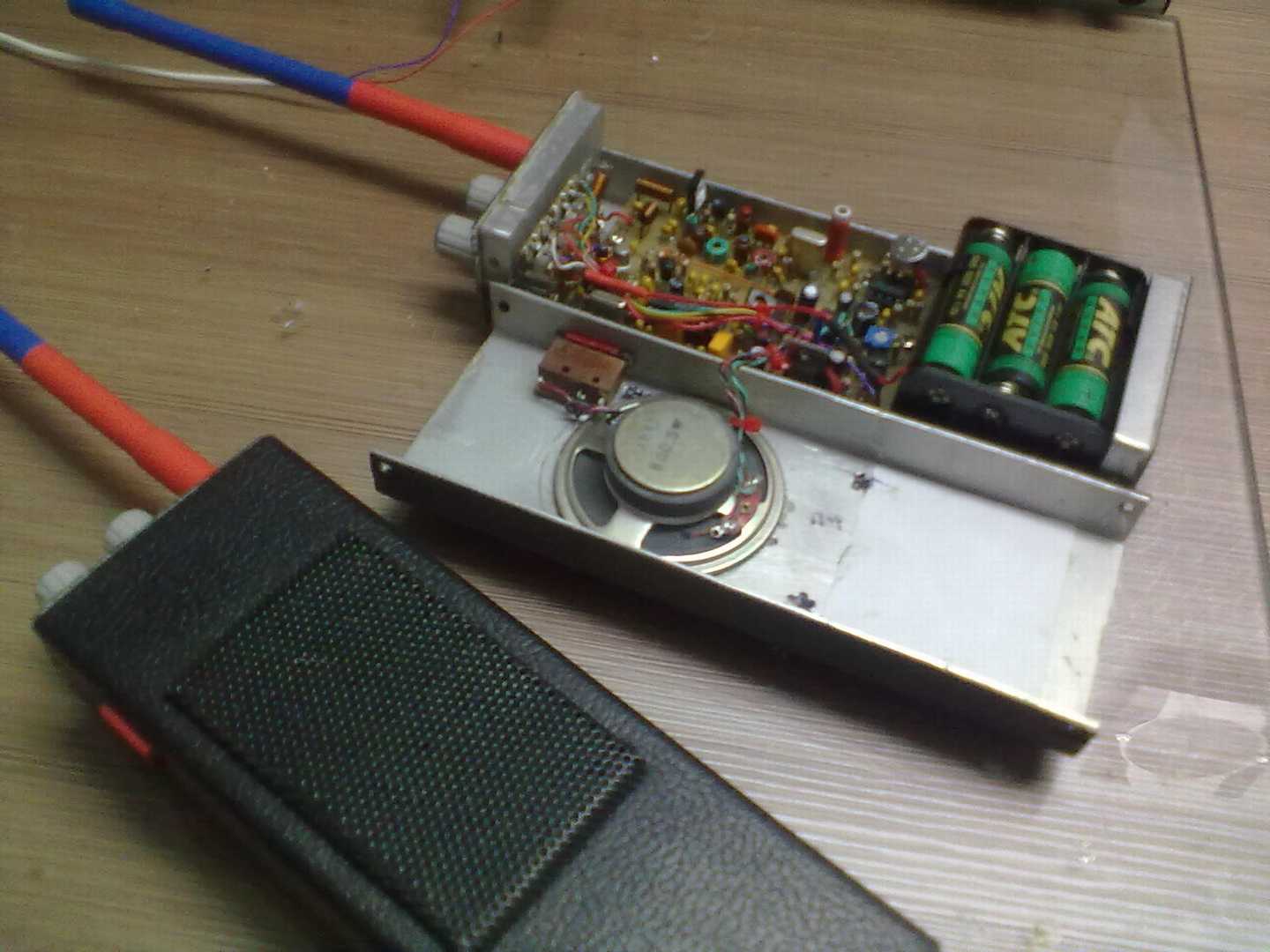

Из простых схем... ну не знаю... Я бы мог порекомендовать свою схему... без микросхем. http://radiokot.ru/circuit/analog/receiv_transmit/30/
Только рекомендовать наверное не буду.. У моей схемы подводные камни в приёмнике, а точнее в УПЧ с большим усилением. Нужна экранировка...
Долго мы с ней возились.. у многих получилось сделать всё чётко:
(73.11 КБ) 695 скачиваний
У них работает примерно на пару километров...
(100.64 КБ) 435 скачиваний
И даже с плохим монтажем на картонке...
(243.97 КБ) 667 скачиваний
Джае переделали заводскую рацию...
(98.09 КБ) 421 скачивание
Хотя у некоторых не хватило терпения доделать)))
Вообщем... всё зависит только от Вашего желания. :beer:

Делал на схему кт 3117,только 3117 у меня нету я поставил кт 603 крутил вертел,возможно отсбда и проблемы ...По вольтметру(вч как на предыдущих постах показывали) на выходе было около 3х вольт,потребляемый то 90мА транзистор не грелся,но звук просто жесть карявый ,пробовал и с плеера подавать тоже самое.
И еще одно НО, чтобы я услышал свой передетчик в приемнике хоть подавая с плеера хоть с электр.микрофона мне надо НЧ сигнал подавать около 2х вольт иначе передатчик передает,а вприемнике еле еле слышно.Разве так должно быть?
Например в фм диапазоне поставил электретный микрофон и все громко четко без всяких усилителей дополнительных.
Есть трансформаторы от приемника селга,не полинюсь намотать заново только чтоб результат был положительный...
НОминалы какие на схеме с трансформатором??? от селги пойдут?
