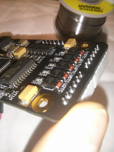

Поставил по совету на каждый катод ИН-18 стабильны на 62В для задания смещения. Это частично исправило проблему случайного зажигания неактивных катодов однако на одной из ламп появилась известная проблема в виде синего шара при зажигании единицы. В принципе свечение не сильное и не сильно напрягает. Собственно вопрос в том критично ли это с точки зрения жизни лампы или же это чисто косметический эффект?

Увидел в некоторых схемах что стабилитрон также ставят на анод лампы. Каким образом это влияет на индикацию?

Enceladus писал(а):Увидел в некоторых схемах что стабилитрон также ставят на анод лампы. Каким образом это влияет на индикацию?
Это для того чтобы небыло паразитной засветки в лампах.

Я использую две оптопары. Установка стабилитронов на катоды понятна и частично помогла справиться с засветкой, правда это привело к появлению у одной лампы "синего шара". Но зачем ставить стабилитроны на аноды ламп? :dont_know:

Вероятно я перепутал (смотрел схему с телефона). В анодных цепях стоят диоды. Как я понял они предотвращают "обратное" зажигание когда катод под более высоким потенциялом нежели анод? Кто-нибудь с подобным сталкивался?

Диоды там стоят, чтобы не выбило транзисторы превышенным обратным напряжением база-эмиттер.

По вашему совету поставил стабилитроны на катоды. Благо встали достаточно неплохо не смотря на плотный монтаж. Частично пологло решить проблемы засветки (всетаки она осталась хоть и не столь навязчива). Так что еще раз спасибо!
Уже десять раз пожалел что стал делать на оптопарах, слишком много лишних усилий и результат все еще не впечатляет. Излишняя перестраховка с гальванической развязкой в итоге вылилась в куда большие проблемы...

Классная плата. :beer:
Контроллер какой?
