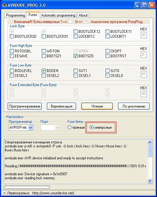

Фьюзы внешний кварц на 8 МГц напряжение питания 5 вольт от адаптера индикатор правильно распаян. Потому что там мигает например ноль. И гаснет. Хотя от фьюзов в avrdude не отказался бы

Вот изображение инверсных фьюзов
Питать от 4,5 - 5 вольт, от CR2032 не очень стабильно работает.

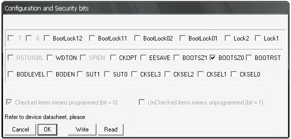

Фьюзы от автора и считаные с моего, индикация динамическая.

попробуй завести от внутренней рс цепочки на 8
Код:
-U lfuse:w:0xE4:m

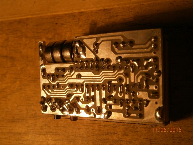

Крайний раз вот такое собирал, под коробку тик-така... В следующий буду в SMD c АЛ304 делать в брелке Nice Flor-s

Здраствуйте))) плату от флюса отмыл сразу, на наличие соплей проверил. микр atmega8a pu. От внутренней rc тоже не заводиться(((
индикатор пришлось вот этот брать:0.4" (10.2мм) одноразрядный KEM-4101AG (Green) ОК = FYS-4011AG .
Добавлено after 32 minutes 44 seconds:
делал по этой плате
Добавлено after 18 minutes 28 seconds:
А и проблему с миганием сегмента решилась после замены китайского кварца на хороший с материнки
