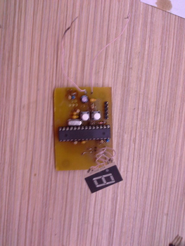

Здравствуйте, собрал данный агрегат. Не работает при подаче питания ничего не происходит но когда начинаешь нажимать кнопки на табле быстро что то загорается и гаснет и так постоянно. Помогите

Сообщений: 1152
Откуда: Fe-City (46)
Фьюзы? Наряжение питания? Сегменты индикаторы правильно распаяны?

Фьюзы внешний кварц на 8 МГц напряжение питания 5 вольт от адаптера индикатор правильно распаян. Потому что там мигает например ноль. И гаснет. Хотя от фьюзов в avrdude не отказался бы

Хотя все уже нашел))) нет не раьотает такие же симптомы. А без транзисторов она может запускаться?

Сделал!!! но почему то моргает один сегмент(((

либо не контакт, либо кирдык сегменту...

Кварц поставил покм на 12. Так хоть пока он запускается. Как думайте может поставить на 16 и моргание пройдет? Еще вопрос почему от li po аккума он не хочет работать?

попробуй завести от внутренней рс цепочки на 8
Код:
-U lfuse:w:0xE4:m

Показали бы фото своего творения. Плату отмывали от флюса? Атмега с какими буквами?
От лития у меня всё работает прекрасно.

Под кварц на 12 MHz, и прошивка требуется соответствующая

Здраствуйте))) плату от флюса отмыл сразу, на наличие соплей проверил. микр atmega8a pu. От внутренней rc тоже не заводиться(((
индикатор пришлось вот этот брать:0.4" (10.2мм) одноразрядный KEM-4101AG (Green) ОК = FYS-4011AG .

А и проблему с миганием сегмента решилась после замены китайского кварца на хороший с материнки
Добавлено after 27 minutes 30 seconds:
и еще после сохранение ключа например в ячейку 0 начинает мигать вот так
