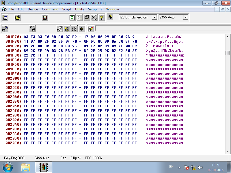

У меня нету файла cyfral.eep, я открыл Hex файл и естественно не нашёл там этого пункта. Может если вам не сложно, скинуть просто сразу готовых .Hex файл, ну или более наглядно объяснить (я не разбираюсь в программировании). Спасибо. Если что я использую кварц на 8МГц.

Редактировать нужно именно epp файл, читайте тему внимательно

Отдельного файла eep никогда и не было для данного девайса. Открываете в редакторе и редактируете на Ваш "вкус и цвет".
