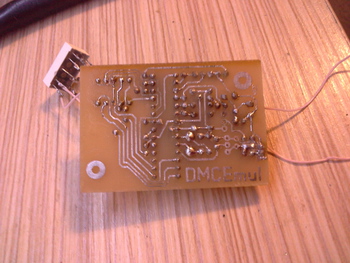

Здравствуйте, собрал данный агрегат. Не работает при подаче питания ничего не происходит но когда начинаешь нажимать кнопки на табле быстро что то загорается и гаснет и так постоянно. Помогите

Фьюзы? Наряжение питания? Сегменты индикаторы правильно распаяны?

Фьюзы внешний кварц на 8 МГц напряжение питания 5 вольт от адаптера индикатор правильно распаян. Потому что там мигает например ноль. И гаснет. Хотя от фьюзов в avrdude не отказался бы

Хотя все уже нашел))) нет не раьотает такие же симптомы. А без транзисторов она может запускаться?

Сделал!!! но почему то моргает один сегмент(((

либо не контакт, либо кирдык сегменту...

Но проверяю мультиметром все ок?
Добавлено after 53 minutes 28 seconds:
Кварц поставил покм на 12. Так хоть пока он запускается. Как думайте может поставить на 16 и моргание пройдет? Еще вопрос почему от li po аккума он не хочет работать?

Показали бы фото своего творения. Плату отмывали от флюса? Атмега с какими буквами?
От лития у меня всё работает прекрасно.

Под кварц на 12 MHz, и прошивка требуется соответствующая

Здраствуйте))) плату от флюса отмыл сразу, на наличие соплей проверил. микр atmega8a pu. От внутренней rc тоже не заводиться(((
индикатор пришлось вот этот брать:0.4" (10.2мм) одноразрядный KEM-4101AG (Green) ОК = FYS-4011AG .
Добавлено after 32 minutes 44 seconds:
делал по этой плате
Добавлено after 18 minutes 28 seconds:
А и проблему с миганием сегмента решилась после замены китайского кварца на хороший с материнки
Добавлено after 27 minutes 30 seconds:
и еще после сохранение ключа например в ячейку 0 начинает мигать вот так
