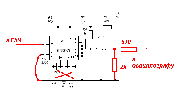

Малость не в тему. Вопрос по снятию АЧХ фильтра. Как правильно всё подключать (фильтр,нагр.сопротивление,конденсаторы и т.д.)По этому делу информации практически ни какой . Если б Вы видели как я долго мучался получить S-кривую :oops: Вы бы со смеху попадали.В инете рылся ни чего не нашёл . Что куда подключить, какие режимы ставить. Сейчас самому смешно :)))

Марсакот писал(а):Вопрос по снятию АЧХ фильтра.
Так вот здесь все довольно подробно описано.
http://radiokot.ru/forum/viewtopic.php? ... 5#p2644775
Фильтр нагрузите. Дальше нужно подключить осциллограф так, что бы по минимуму вносить его входную емкость в схему.
Денис писал(а):Отключаем микросхему К174УР3, т.к. с ней возможно самовозбуждение, а нам пока не до него. Нагружаем керамический фильтр на резистор 2 кОм.
Осциллограф через резистор 510 Ом подключаем на выход второго керамического фильтра. Резистор 510 Ом нужен, что бы при подключении осциллографа не возникло самовозбуждение. Иногда такое бывает. Также этим резистором минимизируем входную емкость осциллографа, которая может исказить картинку.
ГКЧ ставим рядом, включаем и крутим сердечник катушки в ГКЧ, пока на экране осциллографа не увидим картинку.

Правильно, но так Вы увидете АЧХ самого фильтра. Вам же нужно посмотреть АЧХ фильтра включенного в вашу схему, а также общую АЧХ УПЧ, которая еще зависит и от контуров ПЧ, если они там у вас есть.
Поэтому нужно прямо в схеме смотреть. Отключить выход фильтра и повесить там ему нагрузку.
Вот как здесь делали.
Если в схеме есть еще контура в УПЧ, то от их настройки тоже много зависит. Когда будете смотреть прямо в схеме, то сразу можно будет подкорректировать общую АЧХ подкрутив катушки в УПЧ.
Если у вас ГКЧ на промежуточную частоту, то отключите гетеродин в приемнике, а сигнал ГКЧ подайте через делитель на вход УПЧ.
Для получения достоверных данных, следите, что бы УПЧ не входил а режим ограничения.

Но как? Если слева смеситель ,а справа Вы предлагаете отключить фильтр от УПЧ

Марсакот писал(а):Но как? Если слева смеситель ,а справа Вы предлагаете отключить фильтр от УПЧ
Так трудно объяснить, если Вы схему не выложили.
Вот на примере этой схемы. Она на 27 МГц
Если у Вас ГКЧ на рабочую частоту, т.е. например на 27 МГц, то можно просто сигнал с ГКЧ подать на вход приемника.
Если у Вас ГКЧ работает на промежуточной частоте, то в моей схеме нужно отключить гетеродин, а сигнал с ГКЧ подать на вход смесителя.
Можно также гетеродин отключить. Смеситель закрыть, а сигнал с ГКЧ подать на коллектор смесителя через делитель, что бы не нагружать контур.
Т.е. вариантов много. Выбирайте какой Вам удобнее.

Схема простая ,её даже по фото платы понять можно. УВЧ-ПС1-ПФ-УР3. ГКЧ у меня на ПЧ. Сейчас чуток очухаюсь после баньки и начну над фильтрами издеваться :))) :beer:

Ну так "сорвите" колебания гетеродина, например убрав кварц, а сигнал с ГКЧ подайте на один из входов ПС1
Или сделайте как у меня выше в последнем варианте, где я сигнал подавал прямо на фильтр через резистор 5 - 10 ком и конденсатор.
http://radiokot.ru/forum/download/file. ... &id=271179
Хотя, если у Вас кроме керамического фильтра в УПЧ нет больше никаких колебательных контуров, то придется смириться с той АЧХ,что получилось. В этих случаях я АЧХ даже не смотрю.
АЧХ в какой то мере можно подкорректировать если в УПЧ есть хотя бы один контур. Лучше его поставить на выходе смесителя, как в схеме выше, а с контура уж подать на керамический фильтр.
(5.96 КБ) 1301 скачивание

Марсакот писал(а):УВЧ-ПС1-ПФ-УР3.
Я когда то вот такую радиостанцию делал на 27 МГц
Упор был на простоту. Конечно на выходе ПС1 поставить контур, а уж с него подать на фильтр. Но в этом случае катушки в УПЧ придется ставить в экраны.
