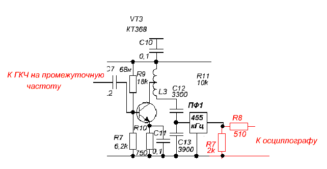

Настраивал ЧМ детектор на УР3. На S-кривой имеется искажение. Чем оно может быть вызвано? Пьезофильтром или контуром? Или чем то другим , кто нибудь сталкивался? Изображение
 Заголовок сообщения: Re: Радиостанция СВ
СообщениеДобавлено: Пт дек 23, 2016 19:19:35
Карма: 158
Рейтинг сообщений: 1600
Сообщений: 11940
Откуда: Россия.
Большая неравномерность вершины АЧХ керамического фильтра.
В случае связного приемника это приемлемо.

Фильтр у Вас какой?
Такое обычно получается, если в ЧМ приемнике ставить керамический фильтр на 465 кГц предназначенный для АМ приемников. У них обычно неравномерность вершины довольно большая, т.к. для АМ это совершенно не важно.
Да и полоса у них конечно маловата.
В случае применения керамических фильтров предназначенных для ЧМ приемников, АЧХ получается намного лучше и полоса у них обычно больше 15-ти килогерц, что намного удобнее.
Вот здесь пример с фильтрами предназначенными для ЧМ.
viewtopic.php?p=2644775#p2644775
А это S-кривая.
В вашем случае при сильном сигнале, когда идет глубокое ограничение в УПЧ, все будет нормально.
Когда прием будет на уровне шумов, то могут появиться нелинейные искажения, но обычно это уже считается, как "прием невозможен", т.к. шумоподавитель уже придется отключать и там будут и шумы и искажения.

Малость не в тему. Вопрос по снятию АЧХ фильтра. Как правильно всё подключать (фильтр,нагр.сопротивление,конденсаторы и т.д.)По этому делу информации практически ни какой . Если б Вы видели как я долго мучался получить S-кривую :oops: Вы бы со смеху попадали.В инете рылся ни чего не нашёл . Что куда подключить, какие режимы ставить. Сейчас самому смешно :)))
Так вот здесь все довольно подробно описано.
Фильтр нагрузите. Дальше нужно подключить осциллограф так, что бы по минимуму вносить его входную емкость в схему.
Денис писал(а):
Отключаем микросхему К174УР3, т.к. с ней возможно самовозбуждение, а нам пока не до него. Нагружаем керамический фильтр на резистор 2 кОм.
Осциллограф через резистор 510 Ом подключаем на выход второго керамического фильтра. Резистор 510 Ом нужен, что бы при подключении осциллографа не возникло самовозбуждение. Иногда такое бывает. Также этим резистором минимизируем входную емкость осциллографа, которая может исказить картинку.
ГКЧ ставим рядом, включаем и крутим сердечник катушки в ГКЧ, пока на экране осциллографа не увидим картинку.
Если приемник перегружается, то нужно отодвинуть ГКЧ подальше.
Можно воспользоваться диодным пробником оттуда.
Тогда увидите векторную картинку.
Только конденсатор С1 увеличить пик до 100 для данных частот и диод лучше германиевый. В данном случае можно даже Д9
Данный пробник тоже позволит уменьшить влияние входной емкости осциллографа на картинку.
Хотя и без этого искажения на данных частотах не такие уж и большие.

Изображение я правильно понял?
СообщениеДобавлено: Сб дек 24, 2016 15:12:44
Карма: 158
Сообщений: 11940
Откуда: Россия.
Правильно, но так Вы увидете АЧХ самого фильтра. Вам же нужно посмотреть АЧХ фильтра включенного в вашу схему, а также общую АЧХ УПЧ, которая еще зависит и от контуров ПЧ, если они там у вас есть.
Поэтому нужно прямо в схеме смотреть. Отключить выход фильтра и повесить там ему нагрузку.
Вот как здесь делали.
Если в схеме есть еще контура в УПЧ, то от их настройки тоже много зависит. Когда будете смотреть прямо в схеме, то сразу можно будет подкорректировать общую АЧХ подкрутив катушки в УПЧ.
Если у вас ГКЧ на промежуточную частоту, то отключите гетеродин в приемнике, а сигнал ГКЧ подайте через делитель на вход УПЧ.
Для получения достоверных данных, следите, что бы УПЧ не входил а режим ограничения.
Без схемы трудно давать конкретные ответы.
я это и хочу.
Но как? Если слева смеситель ,а справа Вы предлагаете отключить фильтр от УПЧ
СообщениеДобавлено: Сб дек 24, 2016 16:17:07
Карма: 158
Сообщений: 11940
Откуда: Россия.
Так трудно объяснить, если Вы схему не выложили.
Вот на примере этой схемы. Она на 27 МГц
Если у Вас ГКЧ на рабочую частоту, т.е. например на 27 МГц, то можно просто сигнал с ГКЧ подать на вход приемника.
Если у Вас ГКЧ работает на промежуточной частоте, то в моей схеме нужно отключить гетеродин, а сигнал с ГКЧ подать на вход смесителя.
Можно также гетеродин отключить. Смеситель закрыть, а сигнал с ГКЧ подать на коллектор смесителя через делитель, что бы не нагружать контур.
Т.е. вариантов много. Выбирайте какой Вам удобнее.

Схема простая ,её даже по фото платы понять можно. УВЧ-ПС1-ПФ-УР3. ГКЧ у меня на ПЧ. Сейчас чуток очухаюсь после баньки и начну над фильтрами издеваться :))) :beer:
СообщениеДобавлено: Сб дек 24, 2016 16:43:41
Карма: 158
Сообщений: 11940
Откуда: Россия.
Ну так "сорвите" колебания гетеродина, например убрав кварц, а сигнал с ГКЧ подайте на один из входов ПС1
Или сделайте как у меня выше в последнем варианте, где я сигнал подавал прямо на фильтр через резистор 5 - 10 ком и конденсатор.
download/file.php?mode=view&id=271179
Хотя, если у Вас кроме керамического фильтра в УПЧ нет больше никаких колебательных контуров, то придется смириться с той АЧХ,что получилось. В этих случаях я АЧХ даже не смотрю.
АЧХ в какой то мере можно подкорректировать если в УПЧ есть хотя бы один контур. Лучше его поставить на выходе смесителя, как в схеме выше, а с контура уж подать на керамический фильтр.
