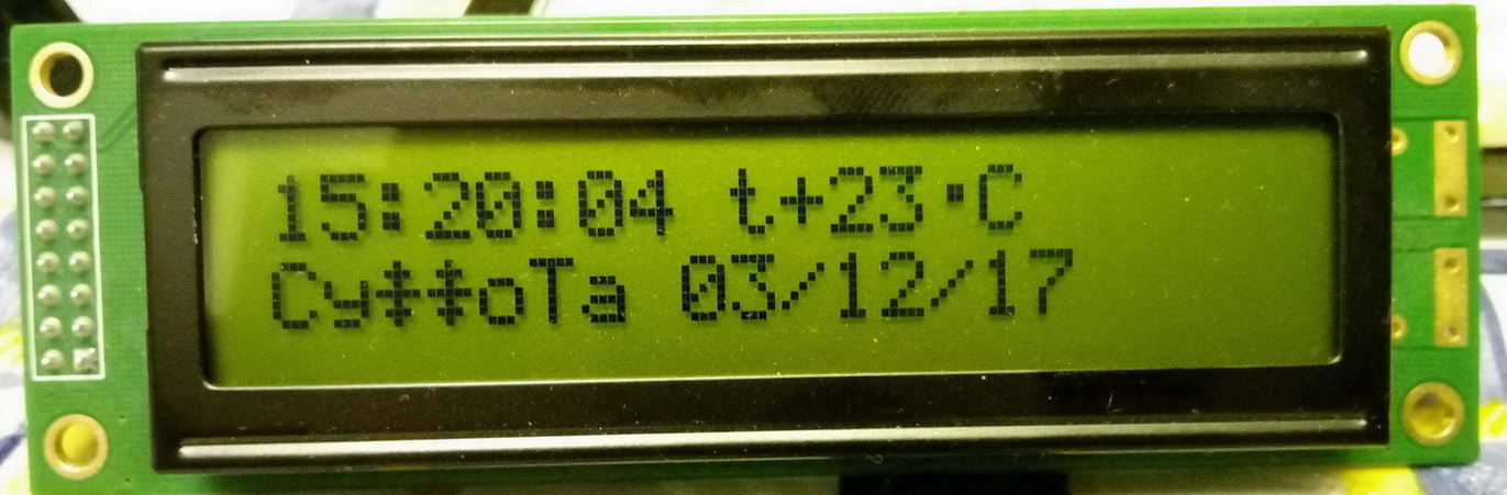

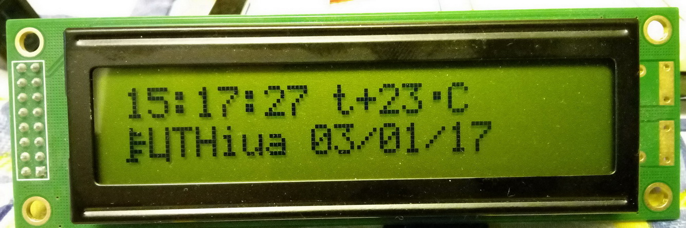

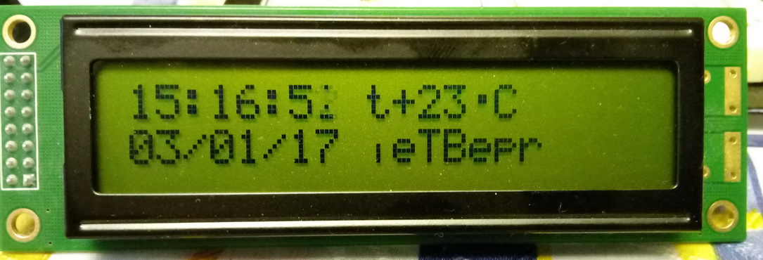

Но есть еще одна проблема в написании дней недели. Я пытался сам разобраться, но ничего не получилось, изучаю ассемблер. Индикатор я использую FDCC2002D-FLYYBW-51LR
Пытаюсь загрузить фотографии, но не получается.

IMG_20171203_151652.jpg [155.45 KiB]
фотографии к предыдущему сообщению
IMG_20171203_151727.jpg [244.78 KiB]
IMG_20171203_152004.jpg [234.85 KiB]

Ваш FDCC2002D-FLYYBW-51LR поддерживает русский. На него можно сразу по русски писать. Там в конце таблица http://di-em.ru/pdf/69569.pdf

Уважаемый Simurg благодарю за подсказку. Когда начну изучать язык С тогда и разберусь.
