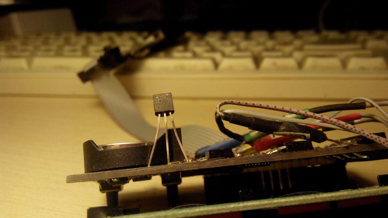

Доброго времени суток!
Меня заинтересовали ваши часы, и я решил собрать их себе на рабочий стол. Собрал их на ATMEGA8A-PU в дип корпусе. Все заработало кроме датчика температуры. На дисплее отображается -15С и не изменяется. Пробовал с DS1820 и с DS18B20 даже вообще его отключал и никаких изменений. Собирал другую схему часов на AT90S2313 там DS18B20 работал, но мне не понравилось отображение информации. Так как я только начинаю осваивать МК поэтому не знаю с какой стороны подойти чтобы разобраться. Не могли бы вы мне помочь с этим делом. Прошивку и схему я брал из вашей статьи, навеска с будильниками и реле в данный момент для меня не актуальна.
 Заголовок сообщения: Re: Часы «Тридцать три»
СообщениеДобавлено: Сб дек 02, 2017 17:28:29
Карма: 19
Рейтинг сообщений: 60
Зарегистрирован: Пт янв 15, 2010 12:24:17
Сообщений: 692
Мявтор 3-й степени (1)
Залил из сообщения от Сб ноя 12, 2016 21:16:17 на 1 странице прошивку и все сразу заработало. Проверяйте резистор подтяжки к плюсу, или правильность подключения термодатчика.

Уважаемый Simurg благодарю за быстрый отклик на мое обращение.
С датчиком температуры я разобрался, теперь он работает. Оказалось дело не в прошивке, а в моей ошибке при программировании МК.
Но есть еще одна проблема в написании дней недели. Я пытался сам разобраться, но ничего не получилось, изучаю ассемблер. Индикатор я использую FDCC2002D-FLYYBW-51LR

IMG_20171203_151652.jpg [155.45 KiB]
фотографии к предыдущему сообщению
IMG_20171203_151727.jpg [244.78 KiB]
IMG_20171203_152004.jpg [234.85 KiB]

Ваш FDCC2002D-FLYYBW-51LR поддерживает русский. На него можно сразу по русски писать. Там в конце таблица http://di-em.ru/pdf/69569.pdf
