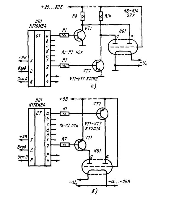

zenone
Сообщения: 114
Зарегистрирован: Пт фев 17, 2012 18:19:51
Re: Часы на люминесцентных индикаторах.
Сообщение zenone »
Здравствуйте
Подскажите кто в курсе:
Есть часы Электроника Б6-403 на ИВ-12 ключи 161КН1 (схема в ниже),
Электроника Б6-403
(172.57 КБ) 422 скачивания
На КН1 (DD1 по схеме) погорел один из семи ключей (выводы 4 и 14) и один сегмент на ИВ12 не работает (на выходе ИЕ4 напряжение меняется 0 и 9В, а на выходе КН - тишина на лампе минус 3В), вряд ли найду в скором времени донора КНок, а пока хочу заменить только неработающий ключ транзистором, нашел в книге Бирюкова С.А как заменить КН, но какую схему использовать ума не приложу а) или б).
Ключи
(58.29 КБ) 714 скачиваний
Если схема б) можно ли использовать КТ361?
.. или добавить КТ361 включить его наподобие как VT1? (похоже на схему б) варианта)
Может есть иные варианты?

АлександрЛ
Сообщения: 43799
[uquote="zenone",url="/forum/viewtopic.php?p=3509438#p3509438"]Подскажите кто в курсе:
[/uquote]А, если "ум приложить", то ключ, который "внутри" 161КН1 стоит, подключён примерно вот так:
смотрим, какой из двух ключей из книги подключён аналогично:
и обнаруживаем, что похоже подключён ключ на картинке "Б"!! :beer:
зы.. У вас в схеме HG5 подключена не через КН1, а через ключи на КТ361.. Даже это должно было "подтолкнуть мыслЮ" :)))
zenone
Сообщения: 114
Сообщение zenone »
2 АлександрЛ
об этом я и спрашивал в своём сообщении
[uquote="zenone",url="/forum/viewtopic.php?p=3509438#p3509438"].. или добавить КТ361 включить его наподобие как VT1? (похоже на схему б) варианта)[/uquote]
(19.39 КБ) 548 скачиваний
Спасибо что подтвердили мои мысли.

zenone
Сообщения: 114
Сообщение zenone »
Странно в Электроника Б6-401 есть.
Электроника Б6-401
(65.99 КБ) 534 скачивания
Спасибо тем кто помог.
Сделаю так...
Эмитер КТ361 к эмитеру VT1 и VT2, коллектор на анод лампы, базу думаю всё таки через резистор ~68КОм на ИЕ4.
