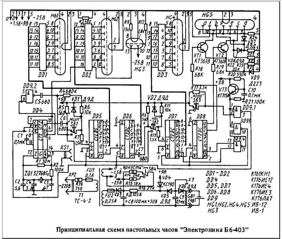

Здравствуйте
Подскажите кто в курсе:
Есть часы Электроника Б6-403 на ИВ-12 ключи 161КН1 (схема в ниже),
Комментарий к файлу: Электроника Б6-403
403.jpg [172.57 KiB]
На КН1 (DD1 по схеме) погорел один из семи ключей (выводы 4 и 14) и один сегмент на ИВ12 не работает (на выходе ИЕ4 напряжение меняется 0 и 9В, а на выходе КН - тишина на лампе минус 3В), вряд ли найду в скором времени донора КНок, а пока хочу заменить только неработающий ключ транзистором, нашел в книге Бирюкова С.А как заменить КН, но какую схему использовать ума не приложу а) или б).
Комментарий к файлу: Ключи
kn.JPG [58.29 KiB]
Если схема б) можно ли использовать КТ361?
.. или добавить КТ361 включить его наподобие как VT1? (похоже на схему б) варианта)
Может есть иные варианты?

СообщениеДобавлено: Ср ноя 21, 2018 13:06:05
Карма: 197
Рейтинг сообщений: 8593
Сообщений: 43123
Рейтинг сообщения: -1
А, если "ум приложить", то ключ, который "внутри" 161КН1 стоит, подключён примерно вот так:
смотрим, какой из двух ключей из книги подключён аналогично:
и обнаруживаем, что похоже подключён ключ на картинке "Б"!! :beer:
зы.. У вас в схеме HG5 подключена не через КН1, а через ключи на КТ361.. Даже это должно было "подтолкнуть мыслЮ" :)))
СообщениеДобавлено: Ср ноя 21, 2018 13:37:06
Карма: -4
Рейтинг сообщений: 7
Зарегистрирован: Пт фев 17, 2012 18:19:51
Сообщений: 113
2 АлександрЛ
об этом я и спрашивал в своём сообщении
VT1.jpg [19.39 KiB]
Спасибо что подтвердили мои мысли.

СообщениеДобавлено: Ср ноя 21, 2018 13:49:46
Карма: -4
Сообщений: 113
Странно в Электроника Б6-401 есть.
Комментарий к файлу: Электроника Б6-401
kxtksv7sq (1).jpg [65.99 KiB]
Спасибо тем кто помог.
Сделаю так...
Эмитер КТ361 к эмитеру VT1 и VT2, коллектор на анод лампы, базу думаю всё таки через резистор ~68КОм на ИЕ4.
