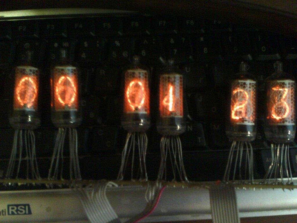

А у меня вот все цифры паразитные горят. Причем похоже все дело в помехах, слишком мелкую плату сделал. Если транзистор импульсника "обнять! пальцами, то все замечательно работает. А если не обнимать, то получаем такое :

Уже писали несколько раз и сжемы выкладывали - ставьте диоды + стабилитрон по катодам.

Видел и читал. У меня стоят ИД1, а не транзисторы, поэтому про стабилитрон и диоды не думал.

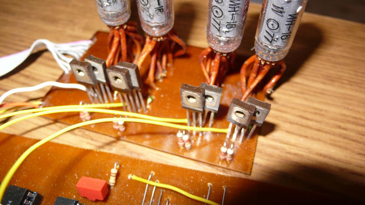

А вот мои часы, правда пока без корпуса.

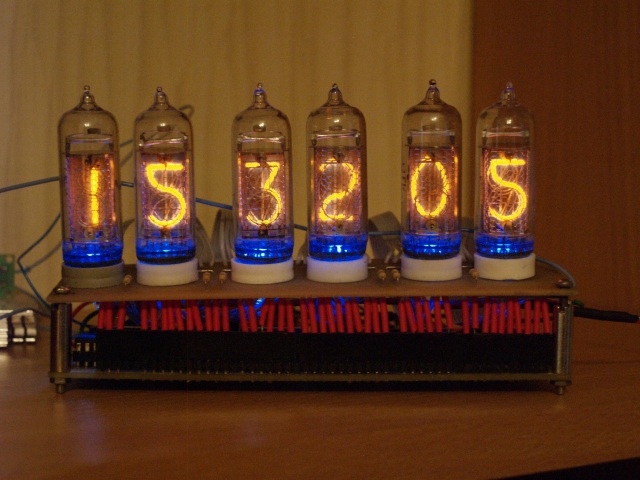

А вот мои. В данный момент работаю над корпусом.

Тогда либо с анодным напряжением перебор либо проблемы с ИД1.

SLvik писал(а):Тогда либо с анодным напряжением перебор либо проблемы с ИД1.
Анодное напряжение пробовал уменьшать, всеравно лезут лишние цифры, а нужные цыфры начинают гореть не полностью. Т.е. меньше его сделать нельзя. ИД1 нету больше рабочих, осталось только 6 штук плохих :shock: Осцилографом проверить не могу, он у меня криво показывет импульсный "0" сигнал.
Сейчас вынес импульсный питатель на 20см. от платы часов - нифига. Значит не в помехах дело.
Вообщем буду ждать рабочих дней для закупки ИД1 :)
Странно, не могут-же все 6 микросхем быть дохлыми.
Проверьте может земля где-нибудь оторвалась, 5в проверьте.
И вообще посмотрите по схеме.
Отключите входа ИД1 и позамыкайте давая код цифры.
Ваша схема статическая и никаких засветок не должно быть.
Сообщения: 189
Зарегистрирован: Чт ноя 12, 2009 21:50:58
Сообщение Geser »
SLvik писал(а):Ваша схема статическая и никаких засветок не должно быть.
У меня часы на динамической индикации, в часах используются только 2 ИД1.
Про 6 штук не работающих - это у меня было всего 8 новых ИД1, из них 6 нерабочие вообще.
