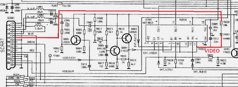

Если параллельно кнопке "Power" повесить кондёр? В выключенном состоянии он разряжен. При включении он заряжается от проца - и его сопротивление должно хватать для "замыкания" кнопки. Нужно только подобрать ёмкость так, чтоб по истечении 2-3 секунд успевал переключаться проц.
А с видеовходом сложнее! Тут нужно выключить его с пульта в "стендбай" при режиме "видео" - и проверить. Некоторые запоминают состояние в EEPROM, некоторые - нет. Тогда играться с 8-й ногой СКАРТа...

Такой вариант лутше подать напряжение на 8 контакт скарта а на кнопку stend-by поставить реле, можно конечно и без реле если подача питания на 41 контакт процессора сработает.

Реле - должно размыкаться через секунду, и с опозданием пару секунд... это целую схему городить надо! А кондёр - 5 минут работы! :solder:
А 8-ю ногу скарта - на постоянно припаять к +5 вольт через резюк 1...10 кОм...

А может резистор не надо ставить там на схеме если идти по 8-му контакту скарта и так стоит резистор 10к плюс диод?

В этом телеке уже есть резюк на 8-й ноге скарта - просто припаять его на любой плюс: если не пойдёт на +5. то на +9 или +12 вольт!
Добавлено after 5 minutes 36 seconds:
К стати, она ещё и вырубит УПЧ звука! (IC202) :wink:
