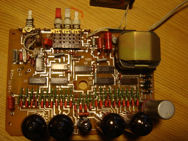

А я вот таким чудом-юдом обзавелся на днях всего за 200рэ ,грязнющие и с дохлыми индикаторами.
Обратите внимание на стоимость :shock: это просто грабеж ! на эти деньги тогда можно было жить две недели ,не шикуя конечно !
Качество исполнения полное г--но пластик дешевый подгонка деталек отвратная ,лампы которые там стояли были чудовищно кривыми , а зато на верхней крышке красуется знак качества . Но все равно они мне нравятся :))

Чебадонов писал(а):
Меня эта фотка навела на вопрос.
А сколько часов одновременно работают у вас.
У меня 7шт. (Включая последние)

Теперь 4шт ,причем на ИН 1 шт остальные ВЛИ .Никси все раздарил за символические 5 руб ,у меня остались только любимые на ИН18 :)
Уже подумываю полку выделить под экспозицию.
Симпатично! У меня такие часы есть, как на втором фото, те которые "Кварц" называются. Но меня чего-то не особо радуют зелененькие циферки да еще под светофильтром.
