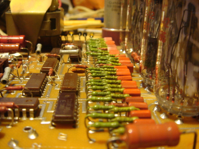

А я вот таким чудом-юдом обзавелся на днях всего за 200рэ ,грязнющие и с дохлыми индикаторами.
Обратите внимание на стоимость :shock: это просто грабеж ! на эти деньги тогда можно было жить две недели ,не шикуя конечно !
Качество исполнения полное г--но пластик дешевый подгонка деталек отвратная ,лампы которые там стояли были чудовищно кривыми , а зато на верхней крышке красуется знак качества . Но все равно они мне нравятся :))
