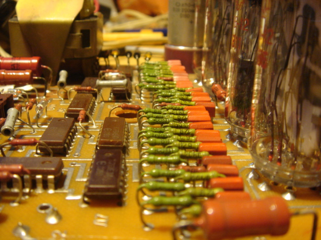

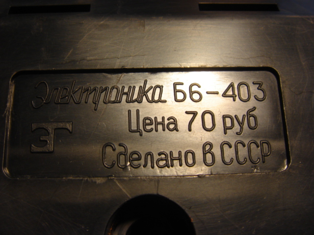

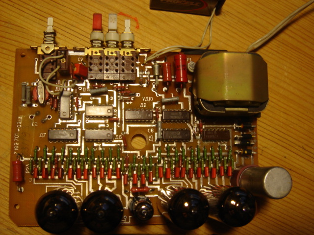

А я вот таким чудом-юдом обзавелся на днях всего за 200рэ ,грязнющие и с дохлыми индикаторами.
Обратите внимание на стоимость :shock: это просто грабеж ! на эти деньги тогда можно было жить две недели ,не шикуя конечно !
Качество исполнения полное г--но пластик дешевый подгонка деталек отвратная ,лампы которые там стояли были чудовищно кривыми , а зато на верхней крышке красуется знак качества . Но все равно они мне нравятся :))
(147.73 КБ) 1209 скачиваний
(147.12 КБ) 1023 скачивания
(139.98 КБ) 1268 скачиваний
(142.67 КБ) 1304 скачивания

Чебадонов писал(а):А я вот таким чудом-юдом обзавелся на днях всего за 200рэ ,грязнющие и с дохлыми индикаторами.
Симпатично! У меня такие часы есть, как на втором фото, те которые "Кварц" называются. Но меня чего-то не особо радуют зелененькие циферки да еще под светофильтром.
