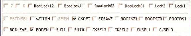

подскажите какие нужно прошивать фьюсы для этой схемы http://translate.google.ru/translate?hl ... ndex.shtml

Установка фьюз:
-1.png [90.9 KiB]
