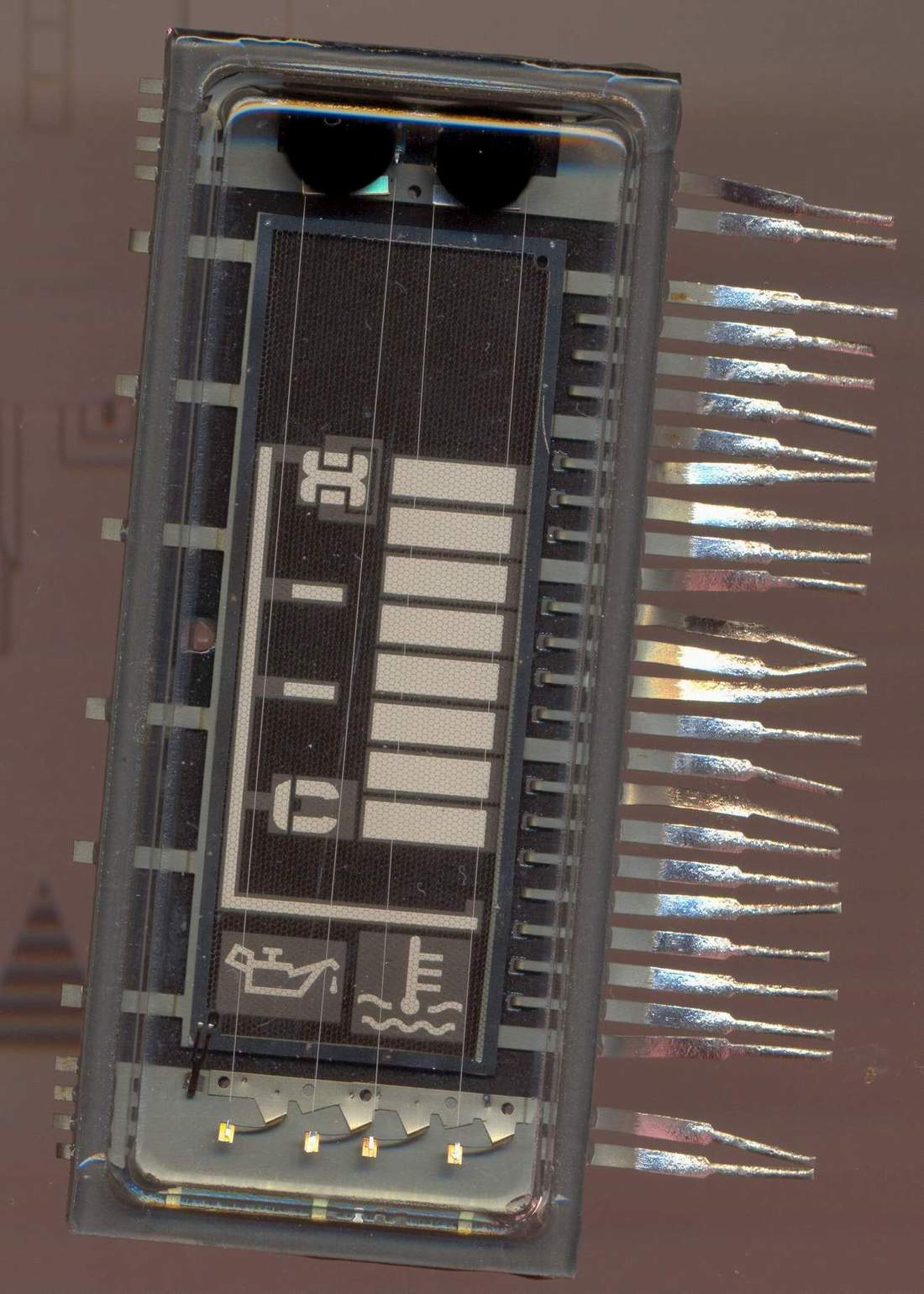

как вам рарчег? :wink: ИЛТ1-8Л
если что могу и достать еще :)
Судя по значкам масленки и термометра этот ИВЛ для автомобиля :?
СообщениеДобавлено: Чт апр 15, 2010 21:29:13
Карма: 38
Рейтинг сообщений: 549
Сообщений: 10692
точно! :wink: но чтото не ясно, применялись ли такие в реале
СообщениеДобавлено: Чт апр 15, 2010 21:40:09
Зарегистрирован: Пт май 15, 2009 14:32:29
Сообщений: 552
Читал где-то, что в серию так и не пошли. Я даже удивился, что нашлись...
