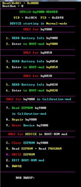

Всем привет!
Кое что добавил в прогу CP2112-bq9000-8050(55)-8030-READER+Repair-DEMO
Для чипа bq9000
Если есть люди, у которых неким образом при прошивке ЕЕПРОМ чип ушел в Защищенный режим,
Режим - Calibrate-mode
В этом режиме можете прочитать свою прошивку
Пункт - 7. Read EEPROM bq9000 in Calibration-mod
За полным доступом - можете обращаться ко мне из подписи внизу сообщения...
Все работает на WIN-7 (x32, x64)
Если ругается на отсутствие DLL - скачайте свежую из NET
CP2112-bq9000-8050(55)-8030-READER+Repair-DEMO.zip [776.42 KiB]
MENU-CP2112+Repair.JPG [68.33 KiB]
Пообщаться https://t.me/Shura197105

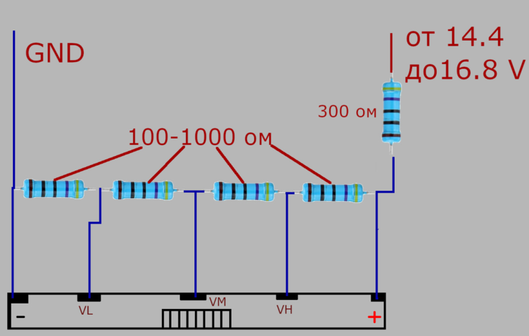

 Заголовок сообщения: Re: Хитро-умный аккумулятор.
СообщениеДобавлено: Пт дек 22, 2023 12:23:09
Зарегистрирован: Ср фев 19, 2020 21:57:27
Сообщений: 75
Vovan_sar, т.е. Вы все-таки не уверены, что если последовательно выпаять, а потом впаять, то все пройдет успешно?
С таким пафосом пишете "все ясно, выпаяй, замени", а потом съезжаете на прямоту рук. :dont_know:
СообщениеДобавлено: Пт дек 22, 2023 12:38:57
Рейтинг сообщений: 18
Зарегистрирован: Ср окт 23, 2019 08:41:11
Сообщений: 420
Откуда: Саратов
vanya789, почему не уверен?
Именно так и происходит ремонт акб. Только ресет лучше делать без банок, а с резистивной сборкой, с ограничением по току 100mA.

Сообщений: 115
собрал по схеме, 470 Ом резисторы, 15 вольт. на колодке питания нет.. коротил "+ вход" с выходом + на колодке, не разблокировывается и естественно не читается программой... перемычка на предохранителе.
Последний раз редактировалось Eurodacer Пт дек 22, 2023 14:39:38, всего редактировалось 2 раз(а).
Чем запитывали схему, ЛБП? Может просто не хватать напряжения, т.к. контроллер пытается пережечь пред, в котором перемычка.
Плюс на плюс, это вывод контроллера из спячки, а не разблокировка. прочитаться должен, но бывают нюансы при подпайке резисторов к плате. Покажите плату, там где контактные площадки к которым припаивали резисторы.
Перемычку на пред не обязательно сразу делать. Восстанавливать лучше после ресета чипа/стирания флагов блокировки.
