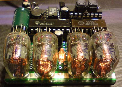

УФ излучением от ДРЛ, можно подсвечивать экран с люминофором. На просвет ЖКИ поставить. Будут газоразрядно-жидкокристаллические - люминисцентно-проекционные часы. :lol:
По поводу ИД1. Ничего подсвечиваться при снятии питания не должно. Видимо в структуре ТТЛ нет защитных диодов по входам и выходам на цепи питания, в отличии от КМОПП. Не питается она от входа, выключал индикацию снимая питание с дешифратора в этих часах http://radiokot.ru/forum/download/file.php?id=32489 ничего не подсвечивалось и на ножке питания ИД1 был 0 или очень незначительное напряжение.
БрЭд полный.
По моему ещё никому в мире не приходило в голову снимать питание с дешифраторов чтобы погасить лампу
Я в ужасе . :shock: :shock: :shock:
Смысл? :shock: :shock: :shock:
Подайте код вне диапазона и лампа сама погаснет.
На выходе ИД1 стоят стабилитроны на 60в.
Если подать несуществующий код все ключи закрыты.
И если снять питание с ИД1 тоже все ключи закрыты.
Объясните мене зачем вообще это надо если никакой разницы нету?
Микросхема потребляет больше только при открытом ключе.
Apparatchik писал(а):
А такой режим работы дешифратора безопасен для него? Я где-то читал что должна гореть хотя-бы одна цифра, иначе он может сгореть.
Абсолютно безопасен если не превышать рабочий ток и анодное выше 200в.
Напряжение зажигания любой ИНки 170в (По паспорту) + 60в стабилитроны на выходе ИД1 = 230в максимальное анодное напряжение можно подавать.
Т.е. если я собираюсь питать ИНки прямо от сети (диодный мост, без сглаживающего конденсатора), то к155ид1 применять нельзя?
А по поводу гашения методом >9, на одном форуме написано:
"Неправильным будет включение газоразрядного индикатора на выход 155ИД1, когда не будет гореть ни один катод. Ему (дешифратору) не положено работать в таком режиме. А разрабатывался он (без буржуинского аналога) именно для газоразрядных индикаторов в спарке со счетчиками 155ИЕ2 либо 155ИЕ6, это основное его назначение. Если в приборе с газоразрядными индикаторами нужно было гасить незначащие ведущие нули, то это положено было выполнять коммутацией в цепи анодов, но не установкой всех "1" на выходах дешифратора."

Гефестион писал(а):
Нет мост нельзя - только через одЫн диод.
В противном случае будет подсветка негорящих цифр.
В общем я опроверг фоткой эту дЭзу. :)
запятые будут управляться от отдельного дешифратора и смогут зажигаться независимо от цифр,
А если надо несколько запятых сразу?, например при отображении даты (24.05.10.)
Или имеет место коммутирование диодами?
Собственно вопрос: будет ли работать такая схема когда на шести выводах будет высокое напряжение для запятых, а на остальных 5 вольт для светодиодов?
Да будет - у ИД1 открытый коллектор.
Только ставьте сверхяркие светодиоды чтобы минимизировать ток ключа.

Microtech писал(а):
SLvik Само наличие в конструкции устаревших и давно снятых с производства элементов (неонки и микросхемы серии 155).
Ну про неонки это зря конечно.
Мне свечение ИНок ОЧЕНЬ нравится.
По поводу ИД1, да это старьё, да ещё и не надёжное при дин. индикации.
Поэтому я их никогда не использую.
Microtech писал(а):
которым нет современных прямых аналогов - развязывает инженеру руки на любые нестандартные решения.
Не, ну снятие с микросхем питания это уже перебор.
Ведь регистры остаются под питанием.
(Хотя при таком подходе можно и с них питание снять - они ведь в холостую работают).
А ИД1 без питания может нагружать выхода регистров.
А если надо погасить одну лампу, то нужно снимать питание с одной ИД1, а это ещё куча ключей и лишних портов МК.
В общем лишнее это.
Microtech писал(а):
Ведь конструкция уникальная и радиолюбительская и подход к ней как к хобби, а не к промышленному оборудованию.
Надо делать так чтобы потом не переделывать и не менять ИД1 каждые полгода.
Тем более это не сложно.
PS.
Использование ИД1 на дин. индикации это уже извращение (Но самое дешёвое решение)
т.к. она рассчитана на статику и сильнее греется при динамике,
следовательно срок её службы падает.
Лучше уж поставить К155ИД6 (ИД10) в связке с ключами MPSA42.
Это тоже извращение, но более правильное для дин. индикации. :)
