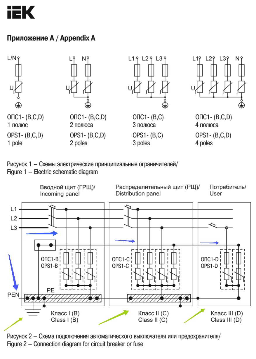

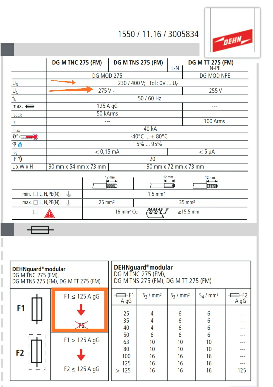

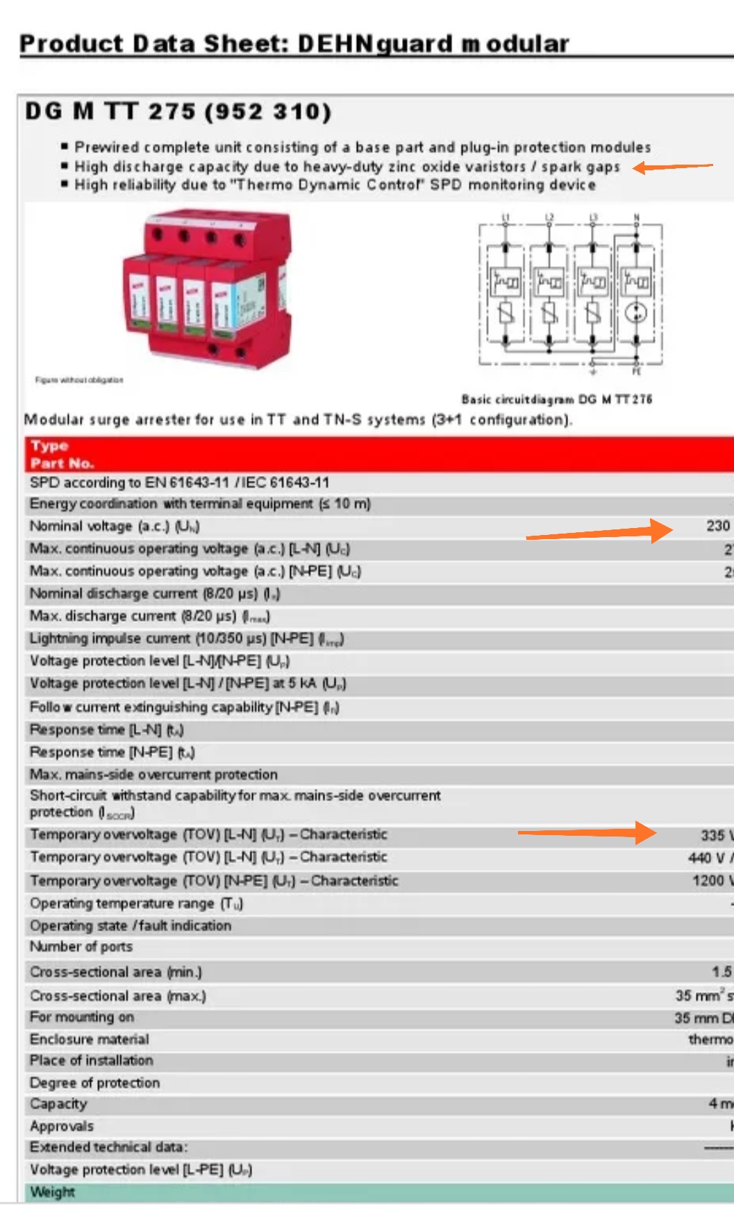

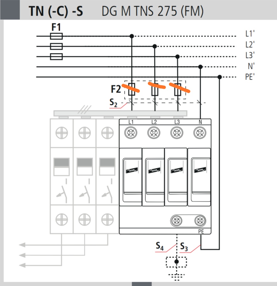

Абсолютно правильно, есть готовое решение, с креплением на дин-рейку:
Устройство Защиты от Импульсного Перенапряжения (УЗИП):
DEHNguard
DG MOD 275
DG MOD NPE

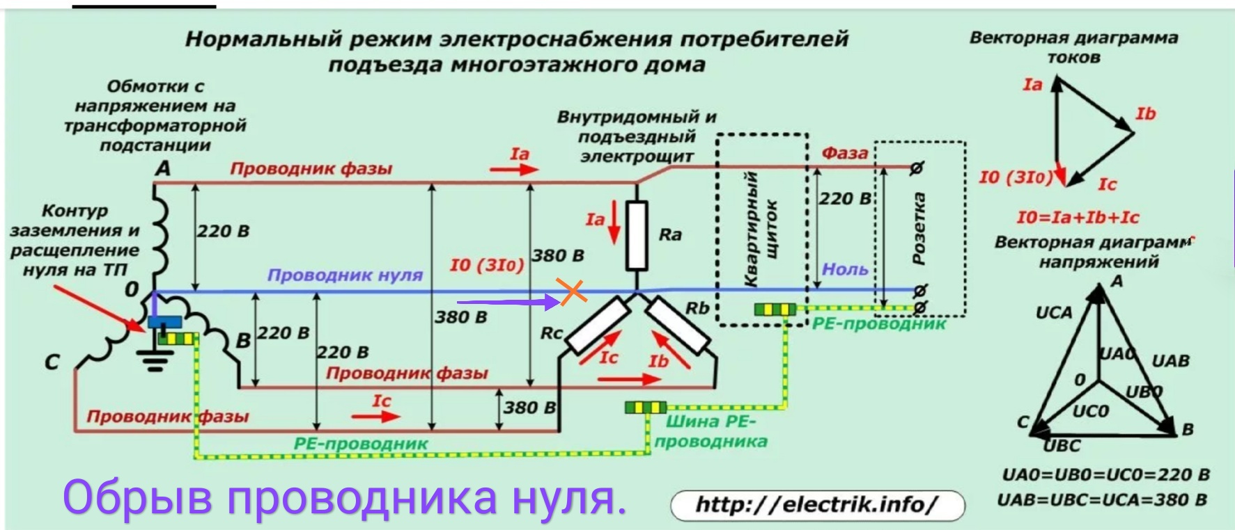

Фото эл. щита от электрика из Германии:
Перенапряжение ( U>AC 275V)
на L1, L2, L3 относительно N,
контролируется тремя мощными варисторами внутри модулей:
DG MOD 275.
Перенапряжение на N/PE ограничивается разрядником:
DG MOD NPE.
Изображение Инструкция:
Схема включения по инструкции:
Полная схема УЗИП ( iEK),
отсутствует разрядник (N/PE),
вместо разрядника - варистор:
Мощный варистор (AC 275V):
https://k2el.ru/catalog/vr34k431k2a1_va ... 0_ka_8_20/

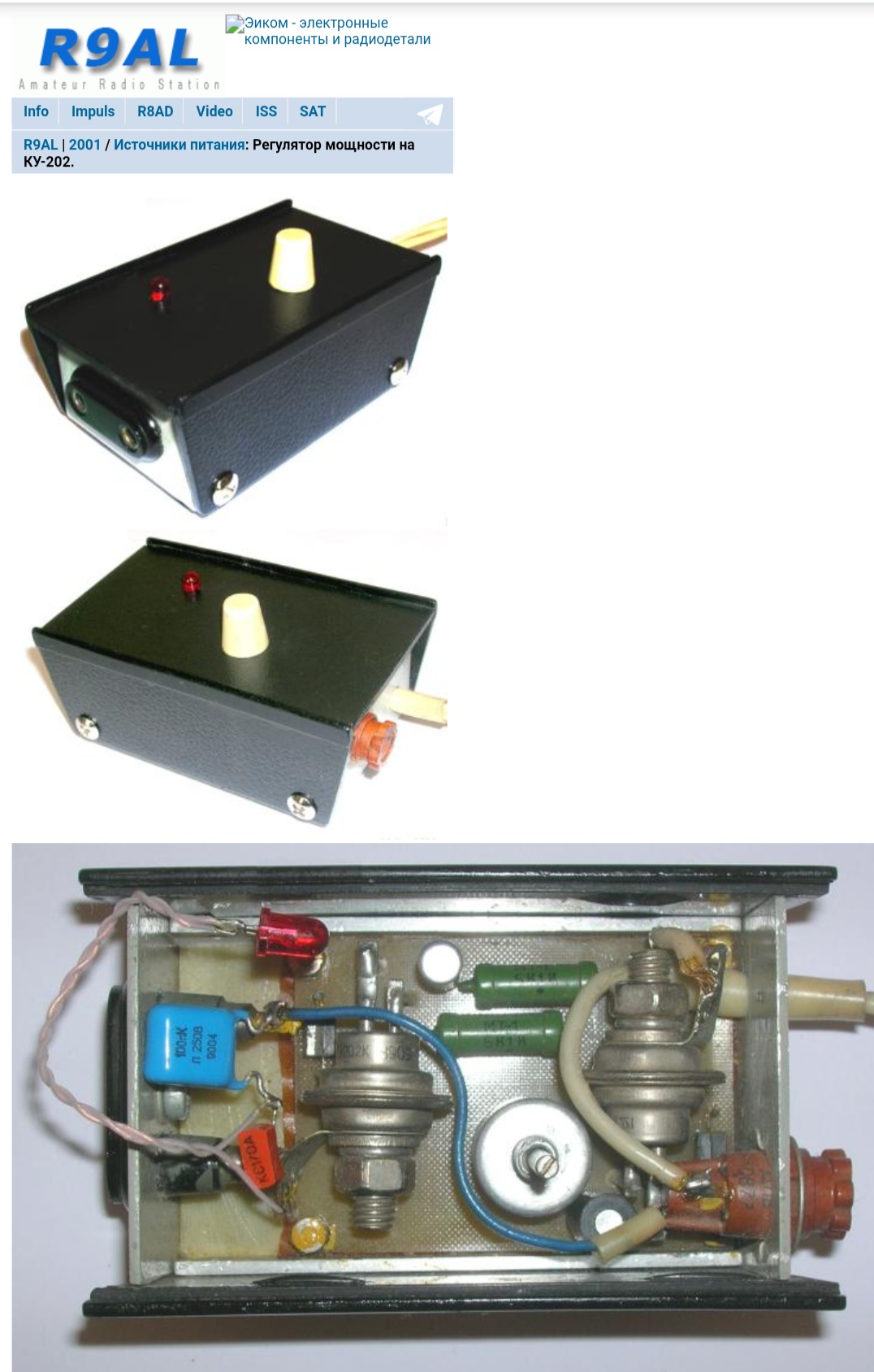

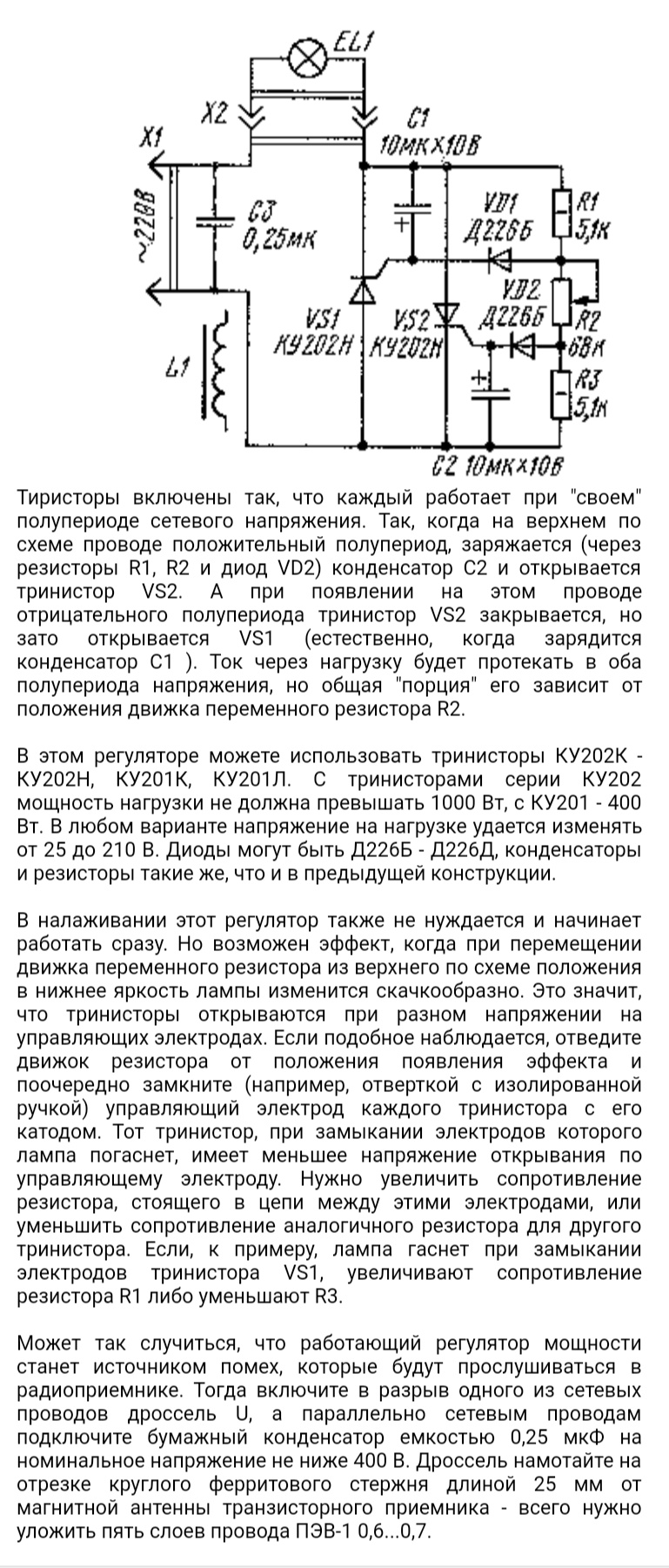

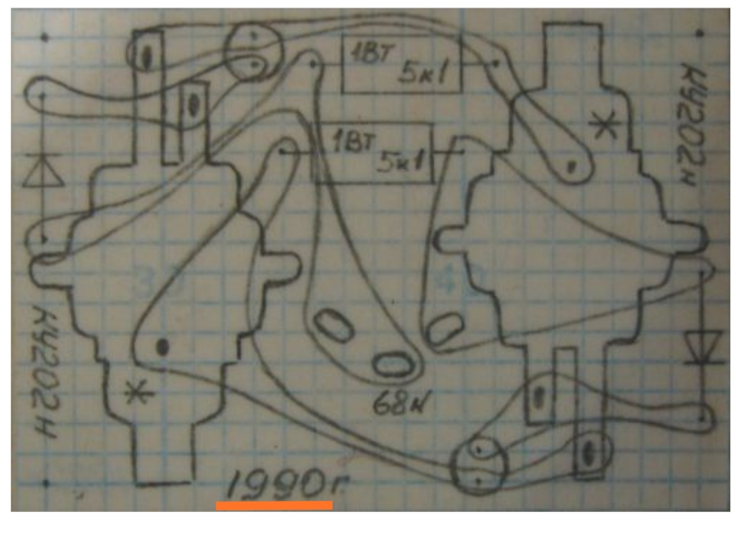

Тиристорная схема Д. Коржевского (crowbar circuit)
выполняет такую же функцию - ограничивает (U>AC265V) выжиганием плавкой вставки:
(АВ С25).
Недостаток схемы Д. Коржевского -
нет контроля заниженного напряжения ( U < АС 180V).
Эта функция легко выполняется с помощью контактора с самоподхватом, с доп контактом и кнопкой без фиксации.

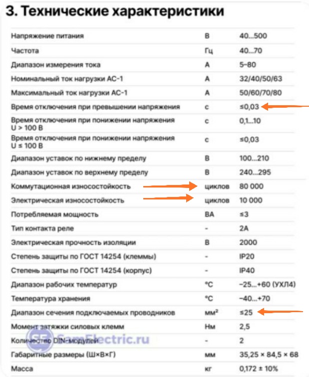

Уже выпускается реле от перенапряжения INNEL К5В2А-32/40/50/63* время срабатывания <=0,03 С, выпускается заводом г.Подольск. Установлено у меня второй месяц... один раз после бури был перекос фаз и в сети 255 В, оно отключилось при 250 В что маловато по моему мнению, но там есть в настройках калибровка напряжения и режима чувствительности.
Сообщения: 79
Зарегистрирован: Пн фев 09, 2009 22:53:06
Сообщение FIDER »

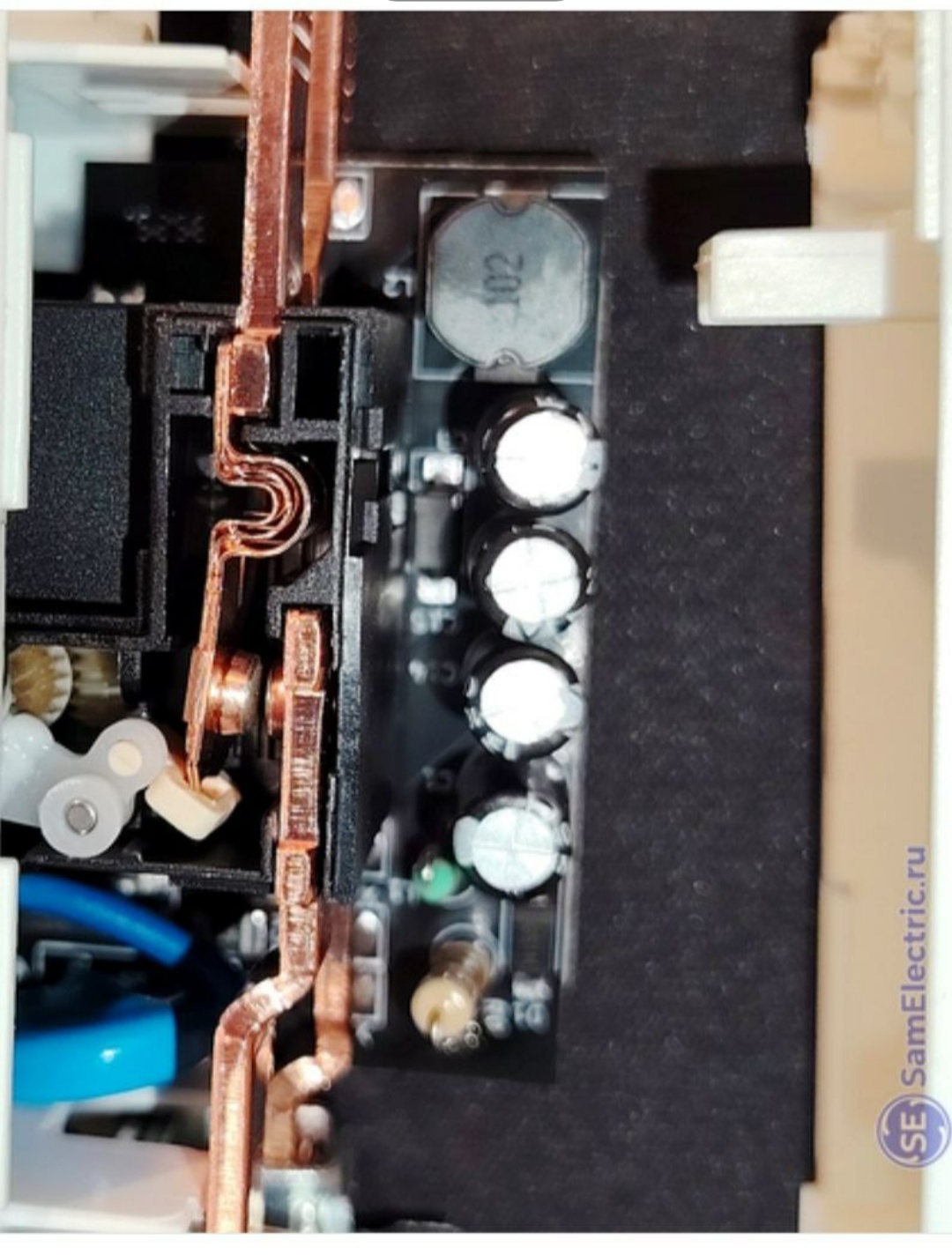

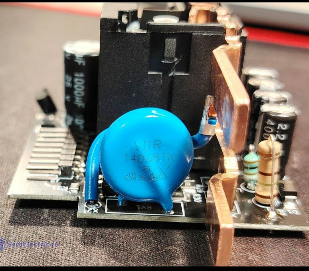

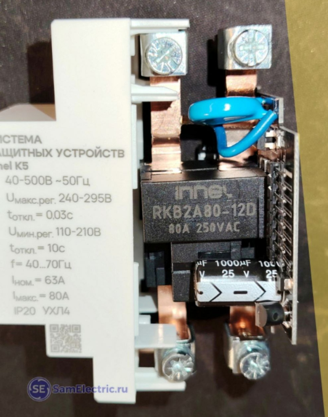

INNEL К5В2А-32/40/50/63*.
Технические характеристики:
Вид изнутри:
Изображение Контакты: AgSnO2.
Варистор VDR 14D681K
(Umax=AC 420V)
установлен без предохранителя (синий провод 0.75мм2),
между L/N, значит,
ограничитель тока - АВ С63А
на входе в РКН AC 500V / 80А:
https://www.alldatasheet.com/datasheet- ... D681K.html

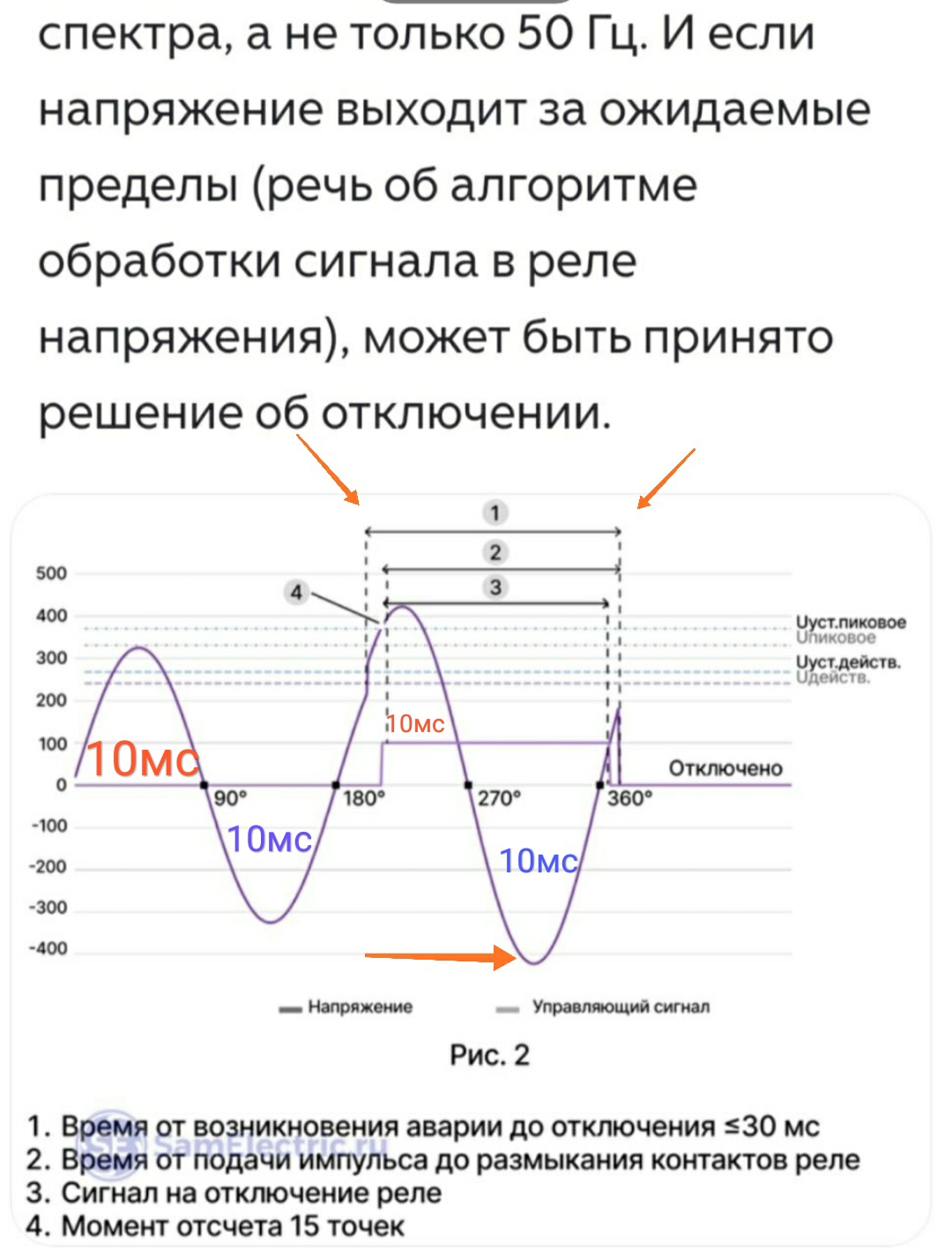

Быстродействие при перенапряжении - 20мс:
https://dzen.ru/a/aTQRqu0cOhhZ_LoZ?yscl ... e155901085

Конденсаторы 2.2uF/400V, 1000uF/25V (Jwco / VENT)
HЕ знаменитые, может быть, очень надёжные.

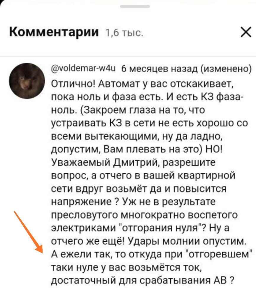

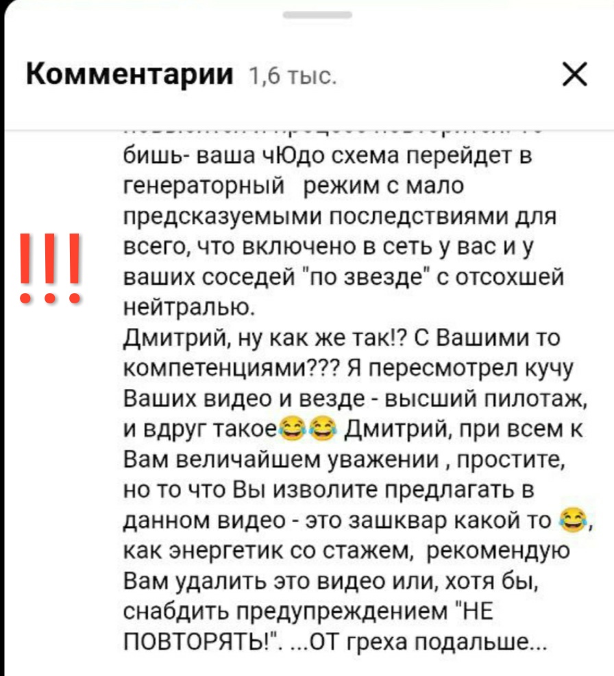

[uquote="Martian",url="/forum/viewtopic.php?p=4574988#p4574988"]Обсуждая подобные приборы в интернете Вы фактически их предлагаете. Найдутся последователи. Пожар в отдельно взятой квартире наверняка повлияет на другие. Он и сам по себе нафиг не нужен владельцу квартиры, но помимо личных проблем вызовет и коллективные...[/uquote]

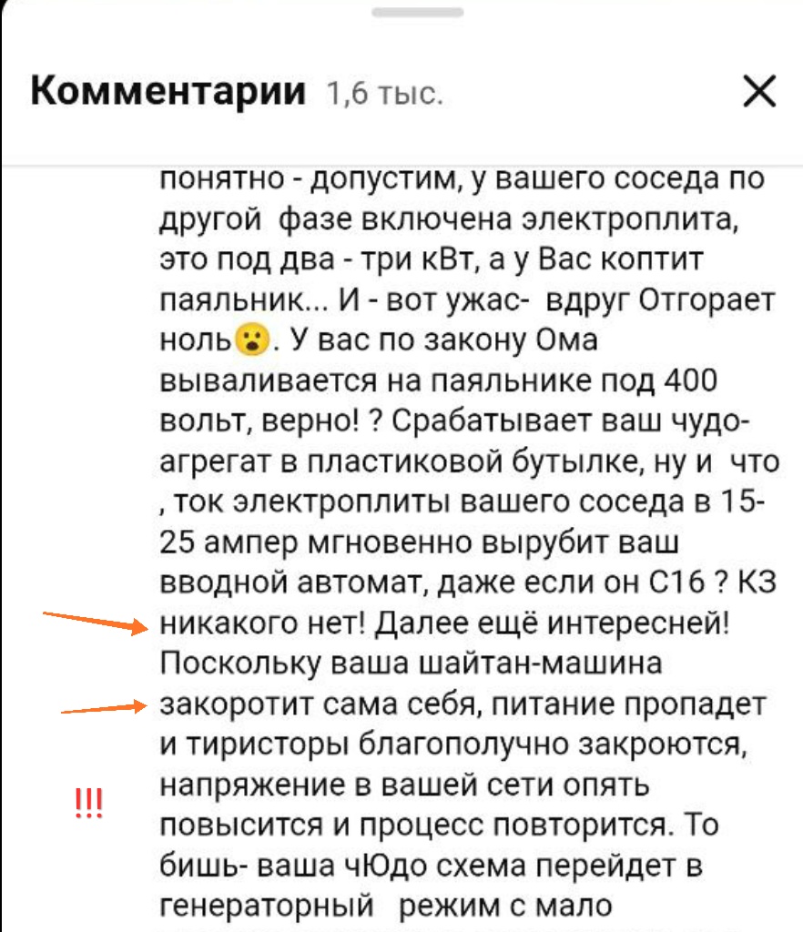

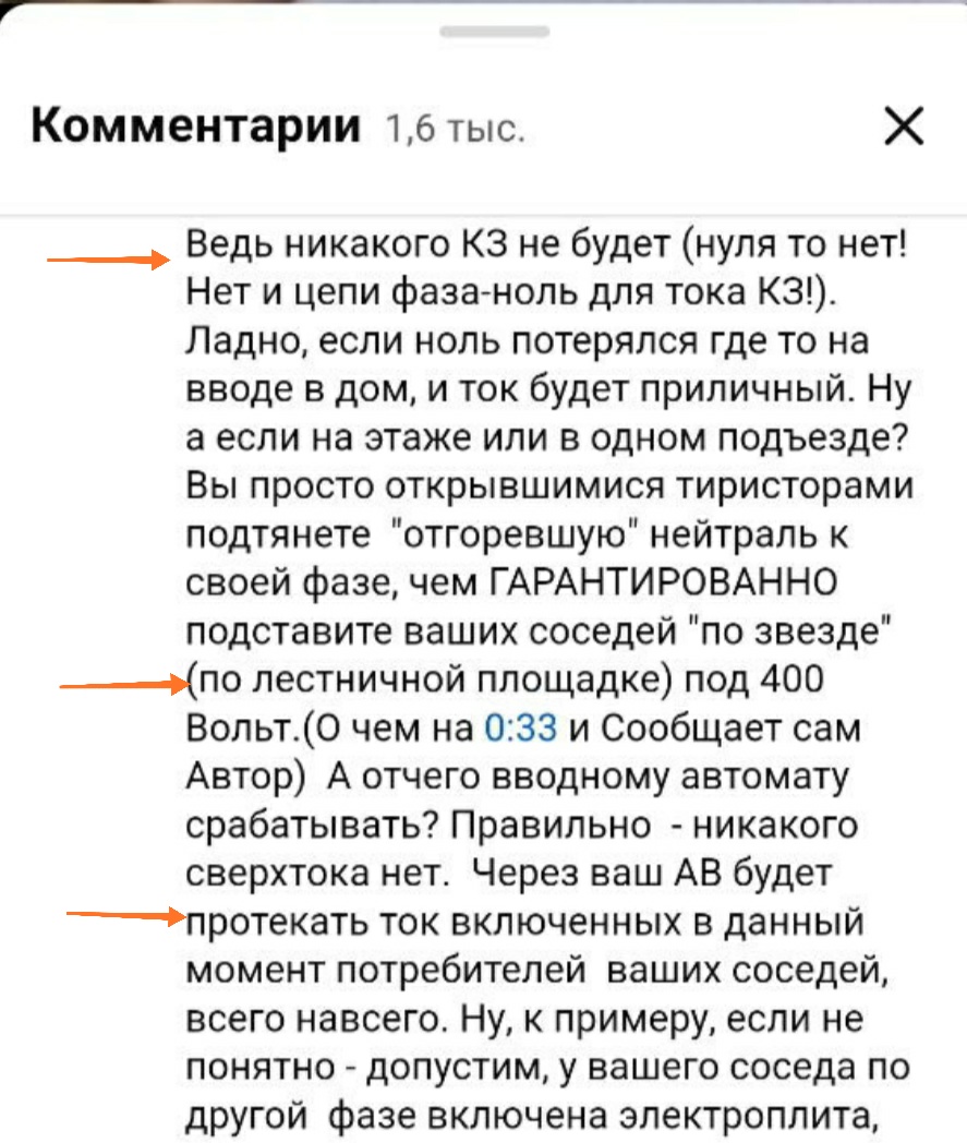

Уважаемый Martin, после прочтения комментариев (1600 шт) о схеме Д. Коржевского в течение 6 лет,
ни одного пожара не случилось.
Допускается ли установка УЗИП, полученный с АЛИ без сертификата, в личный эл. щит - ?

[uquote="FIDER",url="/forum/viewtopic.php?p=4575042#p4575042"]IMHO
681 варистор надо ставить в цепи 380V L1, L2, L3.[/uquote]
Предположение оказалось верным.
РКН "INNEL K5B2A-32/40/50/63*" - made in Russia.
Диапазон эксплуатации:
АС 40V... AC 500V.
Применяется варистор:
VDR
14D681K
Установленный на входе РКН,
между L/N, после автомата С63А.
Ни один из бытовых приборов не рассчитан на напряжение
AC 500V. Зачем устанавливается в бытовых приборах высоковольтный 681 варистор - неизвестно.

Сообщение BigallS »
"Какие параметры фиксируются в журнале ошибок - ?
Тип аварии, дата, время.
Сколько строк в журнале ошибок? "
Ничего не подключал и не знаю как это все смотреть, в инструкции написано что если включить соотв. режим обмена то данные должны передаваться, но вот вопрос чем и как их смотреть, какой протокол... я думаю этот вопрос надо бы задать разработчикам на их сайте.
Сообщения: 79
Сообщение FIDER »
[uquote="BigallS",url="/forum/viewtopic.php?p=4794182#p4794182"]Ничего не подключал и не знаю как это все смотреть...[/uquote]
Без журнала ошибок прелесть этого РКН меркнет,
в сравнении с Welrok.
Welrok имеет журнал из 100 предшествующих аварий.
А если добавить к нему Ваттметр, полученный с Али,
то получится логгер - регистратор даты и времени последней аварии.

[uquote="Sunwheel",url="/forum/viewtopic.php?p=4574958#p4574958"]любимое занятие развлекальщиков - коротить сеть...[/uquote]
КЗ нормальной электросети и попытка КЗ
при обрыве нуля в эл. щите подъезда -
это две большие разницы.
Д.Коржевский умолчал об этом, когда демонстрировал КЗ в своем фокусе с мультивибратором на тиристорах
при нормальной электросети,
а не при обрыве нуля в подъезде.
Опытный энергетик @voldemar-w4u, спустя 6 лет после опубликования схемы и эксперимента Д. Коржевского,
сделал критическое замечание в комментариях видеоролика в Ютубе:
На вполне обоснованное предположение ответ не последовал.
Эксперимент с реальным обрывом нуля Д.Коржевский продемонстрировать не смог.
Для исключения указанного недостатка необходимо
включить в схему контактор с кнопкой и самоблокировкой.
При первом понижении напряжения Эл сети ниже AC100V,
контактор обесточится, отключит нагрузку
и больше не включится, без нажатия кнопки.
Недостаток этого решения:
постоянно запитанный контактор.

[uquote="FIDER",url="/forum/viewtopic.php?p=4574983#p4574983"] Значит, схему Д. Коржевского можно упростить, добавив варистор 14D431 - U=275V (AC) в цепь управляющего электрода тиристоров...[/uquote]
Схема встречно-параллельного включения тиристоров КУ202Н для плавной регулировки мощности паяльника была реализована в 1990г.
Автор - Evgeniy V. Melnikov
CallSign: R9AL
Печатная плата
https://r9al.ru/2001/ku202/index.htm
В схемах нет R = 51 Ом
между катодом и упр. эл-дом,
рекомендуемого в datasheet:
"При эксплуатации тиристоров КУ202 между катодом и управляющим электродом должен быть включён шунтирующий резистор сопротивлением 51 Ом.
При отрицательном напряжении на аноде тиристора подача тока управления не допускается".
http://m.katod-anod.ru/rd/ku202
(212.4 КБ) 29 скачиваний
