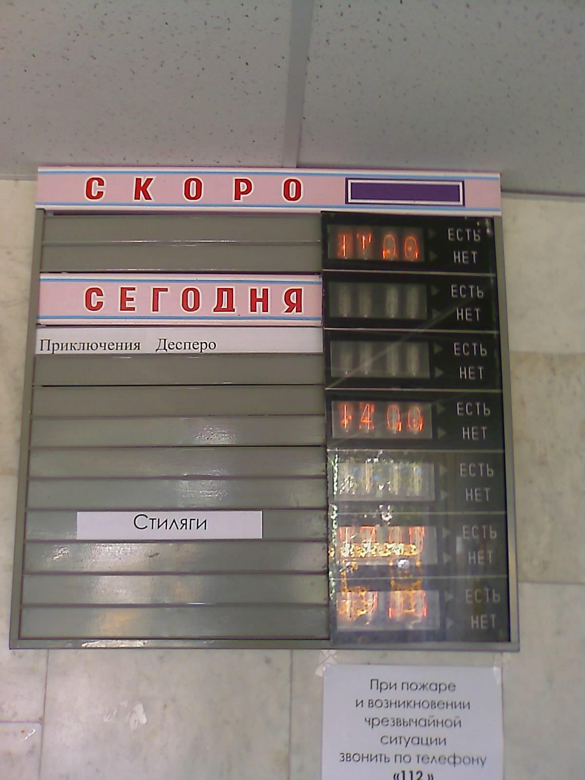

СообщениеДобавлено: Вс июн 27, 2010 19:59:16
Рейтинг сообщений: 67
Сообщений: 647
Уххты :))) :))) :))) давненько я тут не бывал ,стоко интересненького :shock:
Мотался в Курск по делам, и совершенно случайно наткнулся на интересное табло на 18 инках в одном из старых кинотеатров .
Правда инки все убитые напрочь :(
ин18 табло п.jpg [136.43 KiB]
ин18 табло.jpg [148.02 KiB]

дюк, неожиданно)))вот они родные
