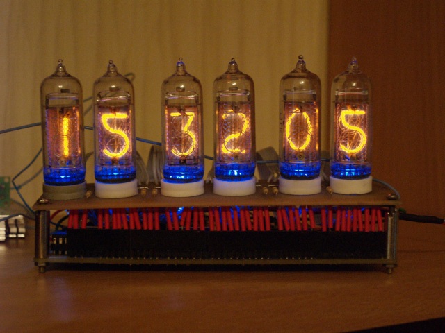

Ууу, уважаемые коты. Не хотел споров вызывать таких. Это же дело вкуса. Кто-то вообще только механику за часы считает. Короче, давайте дружить.
radistnn
У меня там 12 микросхем получается. Т.е. где-то 350мА только на микросхемы. Грубо говоря, 0,5А потребление компонентов. Плюс потеря в стабилизаторе. Короче, 1А. Я люблю запас, поэтому 2А. Т.е. транс уже не микроскопический. Т.е анодная обмотка в 100 или 300мА уже особо на размерах не скажется. Железо у намотчика есть на 10-20Ватт - мало, а следующее уже на 70Ватт. Поэтому взял 70.
SLvik писал(а):
Вы сами себе противоречите.Где вы видите в этих аккуратных прозрачных корпусах транс?
Но есть куча УМЗЧ с огромными торами, которые выставляются напоказ. Смотрятся, по моему, уместно. Конечно, для часов огромный тор не уместен, в виду отсутствия функциональности его тут. Но бублик с 2-3 кратным запасом мой глаз радует.
Да и я же написал, что отказался от ТАНа в виду его неприглядного вида. Даже если бы они были в идеальном состоянии, их вид, действительно не гармонировал бы с этой конструкцией. А аккуратный бублик 7см в диаметре, по моему, вида точно не испортит.
Да, выбранная мною схема изначально громоздка и прожорлива. Поэтому в данном конкретном случае +20-30 Ватт для БП, ИМХО сильно природе не навредят (она и так будет жрать, как паровоз (для часов)). Не то, чтобы я любил прожорливые схемы и утяжелял их специально (в буквальном смысле). Просто выбрал я ее из за простоты. По крайней мере, мне показалось, что мне легче запас по питанию сделать и 12 ящиков впаять, чем прошивать контроллер (чего никогда не делал).
Гефестион
Не, я же спрашивал вчера: "сколько должно быть на холостых оборотах на трансе". Ответили 170. Я подумал, что до 230 подымется и это будет нормой.
Глянул сейчас даташит на 155ИД1. так там вообще 60В макс указаны. Сказано, что при превышении ресурс менее 500 часов. Или это я чего-то не так понял?

Никсям не плохо от повышенного анодного напряжения. Наоборот плохо от пониженного. У никсей есть такой параметр - напряжение зажигания. И если его не обеспечить - лампа не зажгется вообще. А после того как зажглась - необходим анодный ток. Который нежелательно превышать из-за уменьшения ресурса, но и нельзя делать за маленький - тогда облако ионизированного газа не сможет покрыть всю площадь катода и этот огонёк будет "бегать". Вот ток анода и задается анодным резистором (если рассматривать простое подключение) по закону ома R=(Ua-Uf)/I, где Ua - анодное напряжение питания, Uf - напряжение падающее на лампе во время горения (кстати несколько ниже чем напряжение зажигания), и I - желаемый ток анода. По поводу накапливаемого потенциала на неактивных катодах - там ток мизерный и встроенные в ИД1 стабилитроны должны справиться. Главное, чтобы разность между Анодным напряжением и напряжением стабилитронов ИД1 не достигла напряжения зажигания. Хотя, если и достигнет - тока то всё равно не будет... Так что сомневаюсь что будет какая подсветка. Я конечно сто лет назад пользовал ИД1, но не помню, чтобы была какая проблема при питании от сети, а это 311 вольт анодного.

Roha77 Полностью согласен с SLvik ! Делайте как получается !!! От себя могу сказать, что плата которую я выкладывал рабочая, в моих часах микросхемы стоят на колодках, блокировочные конденсаторы я ставил один на две микросхемы. кварц на 100 кГц не нашел , поставил на 8 мГц и добавил ещё две микросхемы навесным монтажем. ИЕ5 и ИЕ1 .Что касательно блока питания, то я особо не заморачивался :oops: , Был у меня готовый. О его размерах промолчу... :))) . Меня это особо не мучает, стоит себе в сторонке и никто его не видит. Главное что не греется ! 155 серия всётаки... :))) выкладываю фото своих часов в работе. Тут они ещё без корпуса.(собственно я его уже выкладывал :)) ) Успехов Вам !!!
P1035559.JPG [103.53 KiB]
