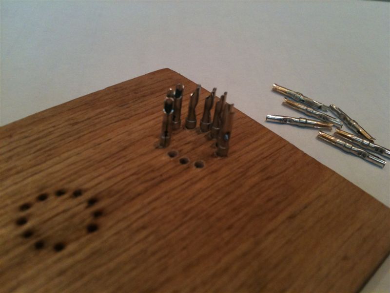

Всем привет!
Наконец запихнул своё творение в корпус. Корпусом стала ( всё гениальное просто ) деревянная коробочка от чая, привезённая из Индии. Индусы ( дикие люди! ) такую красоту как упаковку используют. Это тебе не "Липтон" в картоне. :-) Индикаторы ИН-8. Сначала пытался припаять их жёсткие выводы.... НИКОГДА ЭТОГО НЕ ДЕЛАЙТЕ! Итог - 3 индикатора лопнуло, увы. После использовал контакты от D-SUB для изготовления панелек.
Не успев сделать, сразу подарил тестю на 60-и летие. Так что, работаем дальше.
Всем спасибо за отличную тему и живое обсуждение!
Комментарий к файлу: "Панель" для ИН из контактов

Сам с недавних пор тоже применяю в подобных целях цанги от D-Sub, результатами очень доволен.
