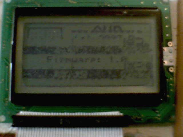

Здравствуйте, собрал осцилограф как написано в статье http://radiokot.ru/circuit/digital/measure/21/. Правда вместо LCD DEM128064 взял BG 12864. Вроде бы запускается, но на экране показывает какой-то бред (фото ниже).
Image.jpg [21.87 KiB]
Модель в пртеусе работает нормально (скрин ниже).
Untitled-1.jpg [177.23 KiB]
Помогите разобраться в чем дело.
PS контакты все проверил вроде все правельно.

Проблема решена. Ее решение было на сайте разработчика http://www.serasidis.gr/circuits/AVR_os ... oscope.htm
а именно
aliev писал(а):
After that, you Must disable the JTAG interface from your ATmega32 microController. If you don't do that, the mega32 will show you the initial screen and when it go to the oscilloscope screen it will restart immediately to the initial screen and it will stay there for ever.
То есть нужно было отключить фьюз JTAG
