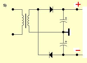

 Заголовок сообщения: Двух полярное питание из однополярного

Подскажите какие номиналы конденсаторов применить по этой схеме (см. вложение)

Что питать то собираетесь?
То есть, какой ток потребления будет?
С отрицательного плеча можно снять только небольшой ток и никакие конденсаторы не помогут.
viewtopic.php?p=621556#p621556
aen писал(а):
Вот так можно по первой схеме, но с минуса большой ток брать нельзя. О том, что бы запитать от этого БП УНЧ с двухполярным питанием, не может быть и речи.
Это ж. Радио 7-1982 г и 6-1981 год.
Когда делал, то С1 и С2 брал неполярные 2,2 мкф, но мне ток по минусу маленький был нужен.
Вторая схема дает удвоенное напряжение и в данном случае не подходит.
Если для усилителя, то лучше уж вот так.
Если ток потребления большой, то нужно учитывать, что это по сути два ОДНОПОЛУПЕРИОДНЫХ выпрямителя и емкости сглаживающих конденсаторов нужны соответствующие, т.е. больше, чем в схеме двухполупериодного выпрямителя.
viewtopic.php?f=11&t=38735
100%. Ёмкости сглаживающих конденсаторов нужны побольше. Минимум в два раза, чем при мосте.

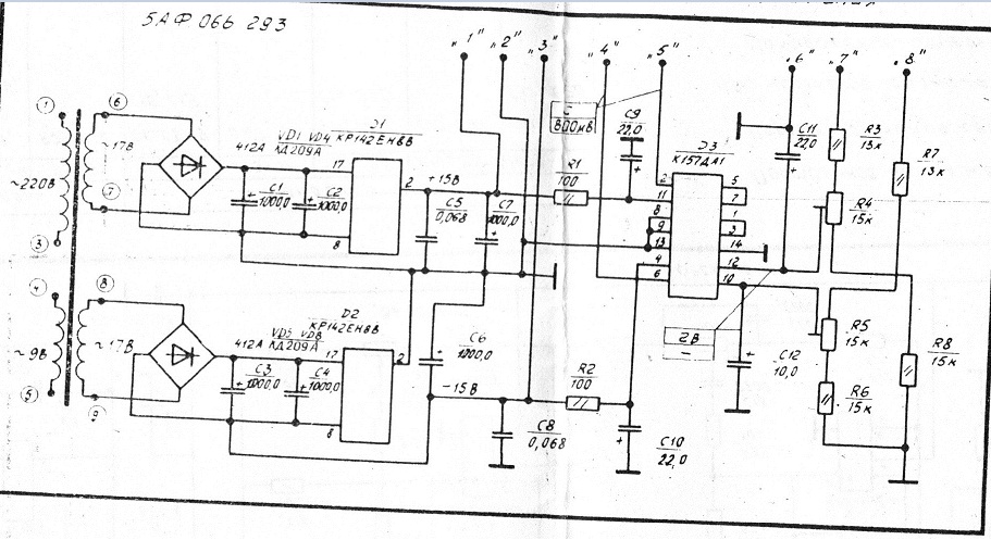

 Заголовок сообщения: Трансформатор микшера
СообщениеДобавлено: Пт дек 09, 2011 16:50:49
Зарегистрирован: Пт дек 09, 2011 15:41:07
Привет, нашел микшер сонор м-08-3 без трансформатора, можно ли его заменить другим с одной вторичной обмоткой или как то еще?

 Заголовок сообщения: Re: Двух полярное питание из однополярного
СообщениеДобавлено: Сб дек 10, 2011 16:21:40
Зарегистрирован: Пн окт 24, 2011 17:24:04
Сообщений: 451
Откуда: Новороссийск, Краснодарский край
а можно эту схему сделать (пересчитать) так чтобы от нее можно было питать усилок например на тда 7293
ток 10а напряжение +/-50в , , тобишь чтоб на входе было 100в ?
