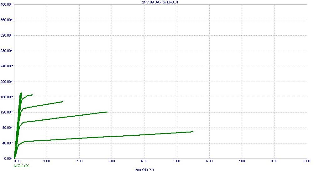

Влияние на ВАХ сопротивления Rэ.
Никто мне не помогает, но тем временем я делаю уверенные шаги вперед в попытке проиллюстрировать сказанное, но не объясненное, словами. Любое понимание не приходит с потолка. Вначале идет сбор информации, потом классификация и затем осознание. Осознавать текстовую информацию не удобно и когда ее очень много, то и сложно. В общем я за графический подход во всем и только уж затем текстовое его описание. Мы живем в мире визуальном и туже слуховую информацию все равно визуализируем.
Программой визуального анализа схем EWB 5.12 мне было неудобно пользоваться для снятия ВАХ с полупроводниковых приборов. Реальных средств (анализаторов параметров П/П) для быстрого снятия характеристик я так же не имею, хотя с ними работать было бы проще. Вставил полупроводник в такой прибор, задал параметры, и характеристика на экране. Не нужно было бы ломать голову в Spice моделях и пытаться осознать кучу функций программ симуляторов. В общем по наводке на программу Micro-Cap ее установил и ей оказалось в виртуальной среде проще снимать характеристики с транзисторов и диодов. К тому же она имеет в себе специальную подпрограмму для создания моделей по справочным данным элемента, т.е. в нее не нужно вводить большое количество специфической информации для Spice моделей.
Теперь конкретно по делу. Меня давно интересовало влияние эмиттерного сопротивления в цепи транзистора включенного по схеме ОЭ. Но с EWB 5.12 мне было сложно провести исследование такого влияния, потому что программа не умеет строить семейство ВАХ. Я включил Micro-Cap, в моделях схем для примера выбрал ту, что строит выходную ВАХ:
http://fotki.yandex.ru/users/kt608b/view/312326/
А вот снятые мной вольт-амперные характеристики модели транзистора 2N5109, spice данные которой мне помогли найти viewtopic.php?f=21&t=16155&start=20 . Я внес их в программу Micro-Cap. Эта программа умеет создавать spice модель из текстового файла, а также может основываясь на данных из справочника. Для этого там есть специальный component editor. Первая ВАХ снята без сопротивления Rэ:
http://fotki.yandex.ru/users/kt608b/view/312323/
Сопротивление 1.5 Ом:
http://fotki.yandex.ru/users/kt608b/view/312319/
Сопротивление 10 Ом:
http://fotki.yandex.ru/users/kt608b/view/312320/
Сопротивление 50 Ом:
http://fotki.yandex.ru/users/kt608b/view/312321/
Сопротивление 100 Ом:
http://fotki.yandex.ru/users/kt608b/view/312322/
Программа Micro-Cap большая и сложная. Я только начал ее осваивать и пока что мне сложно с ней работать. Мне не удалось пока построить входную ВАХ, поэтому я буду говорить о выходной. В чем различие всех снятых мной выходных ВАХ? Удивительно, но читая книги и переваривая всю эту кашу, которую они собой представляют, у меня сложилось впечатление что эммитерное сопротивление изменяет углы наклона характеристик на семействе прямых. Оказалось все куда проще. Сопротивление Rэ ограничивает максимальный ток базы! Видно, что на последних графиках, где Rэ 50 Ом и 100 Ом, верхние линии не прорисованы. При достижении определенного тока базы, транзистор просто перестает открываться и о каком либо влиянии на наклон ВАХ нет даже намека. То есть транзистор с обратной связью по току, рассчитывается тем же графическим способом, но с поправками на ограничение тока. Обратная связь по току называется стабилизирующей, но не уточняется, что конкретно она стабилизирует. Я давно уже обращал внимание на то, что в мощных выходных каскадах обязательно ставят в эмиттер обычно парочку (для увеличения рассеиваемой мощности) резисторов от 1 Ома до 5-ти Ом. Эти резисторы просто препятствуют выходу транзистора из строя в следствии не предвиденного изменения режима каскада. Например, одним из таких влияний на режим является увеличение температуры, когда токи увеличиваются. Данная стабилизация не влияет на наклон ВАХ, а только урезает ток, чтобы транзистор остался жив.
Входные же ВАХ снимать особого смысла не имеет, так как вы видите, что соотношения токов на всех графиках одинаковы, значит и входная характеристика транзистора не претерпела изменений. При расчете каскадов сопротивление Rэ надо суммировать к входному и выходному.
П.С.Следующая на очереди ООС по напряжению. Зачем я все это делаю? Я не удовлетворен объяснениями в учебниках, потому что они мутные и неопределенные. Мне нужна точность, понимание процессов протекающий вокруг и около транзисторов.
