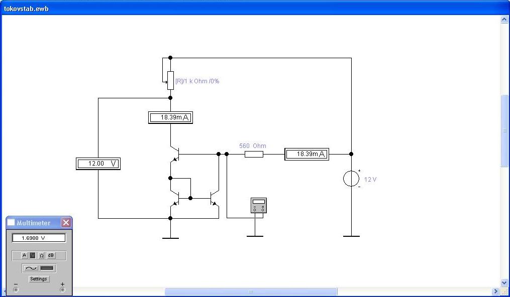

Сейчас занимаюсь обратным инженерингом заинтересовавшей меня схемы. Название статьи со схемой: "Подавление синфазной помехи радиоприему" http://sezador.radioscanner.ru/pages/ar ... reject.htm В одной из приведенных схем применен токовый стабилизатор для стабилизации рабочей точки транзисторов. Схема стабилизации заимствована из книги "Полупроводниковая схемотехника" стр. 43., и называется она: схема "токового зеркала" с транзистором в диодном включении. Из этой книги вообще непонятно как это зеркало работает, сразу видно, что она рассчитана на подготовленных инженеров, которые находятся уже в курсе принципа работы. Поэтому я решил смоделировать схему в виртуальной среде, дабы быстро сориентироваться в принципе действия.
Оказалось действительно, что через левый верхний транзистор протекает стабилизированный ток. Изменяя переменным резистором напряжение в цепи этого транзистора от 2 до 12 вольт, ток остается стабилен на уровне 18 миллиампер. Из рисунка видно, что ток стабилизации задается резистором 560 Ом. Напряжение питания "-" напряжение падения "/" на сопротивление 560 Ом "=" ток стабилизации схемы.
Но все же глядя на схему она не кажется элементарной, какой на самом деле является. Второй рисунок демонстрирует ее простоту.
Схема представляет из себя: датчик тока - диод; элемент обратной связи - правый по схеме транзистор. Ток протекающий через резистор 560 Ом неизменен. Но вот моделируя вторую схему я заметил свою же ошибку. Нельзя транзистор в диодном включении заменять диодом, потому что коллекторно-эммитерный переход тоже меняет свое сопротивление. То есть больше ток через диодно-включенный транзистор - больше падение напряжения на нем, т.к. транзистор приоткрывается. Диод же насыщаясь дает при любом токе падение напряжения 0.6 вольт.
На рисунке три прекрасно видно за счет чего схема называется токовое зеркало. Транзистор VT1 включен по схеме с общик коллектором, т.е. это эммитерный пов торитель. Транзистор VT2, это датчик тока. Транзистор VT3 усилитель обратной связи, который изымает с базы VT1 такой потенциал, какой...

если бы транзистор был идеальным элементом Iк=f(Uбэ), то в токовых зеркалах вообще бы необходимости не было, задал делителем напряжение на базе и получил идеальный источник тока. токовое зеркало нужно чтобы скомпенсировать все неидеальности одного транзистора, вычтя из него неидеальности почти идиентичного (на том же кристалле, с теми же примесями, при той же температуре). у одного транзистора задают ток коллектора и смотрят а какое же Uбэ он сам себе выставил чтобы такой ток пропустить и копируют это напряжение на Uбэ другого транзистора.
это тоже не идеальная компенсация, транзисторы работают при одинаковом Uбэ, при одинаковой температуре, но при разных Uкэ которое тоже в небольшой степени влияет на Iк (хотя в идеальное модели не должно), поэтому для пущей точности туда третий транзистор включают, который делает Uкэ на исходных двух почти равным
в симуляторе поведение токового зеркала изучать сложно, потому-что они как раз слабо показывают неидеальности транзисторов, да и два одинаковых элемента в симуляторе всегда абсолютно одинаковы. в симуляторе можно завести на Uбэ фиксированное напряжение и получить идеальный источник тока без всяких зеркал

Программой визуального анализа схем EWB 5.12 мне было неудобно пользоваться для снятия ВАХ с полупроводниковых приборов. Реальных средств (анализаторов параметров П/П) для быстрого снятия характеристик я так же не имею, хотя с ними работать было бы проще. Вставил полупроводник в такой прибор, задал параметры, и характеристика на экране. Не нужно было бы ломать голову в Spice моделях и пытаться осознать кучу функций программ симуляторов. В общем по наводке на программу Micro-Cap ее установил и ей оказалось в виртуальной среде проще снимать характеристики с транзисторов и диодов. К тому же она имеет в себе специальную подпрограмму для создания моделей по справочным данным элемента, т.е. в нее не нужно вводить большое количество специфической информации для Spice моделей.
