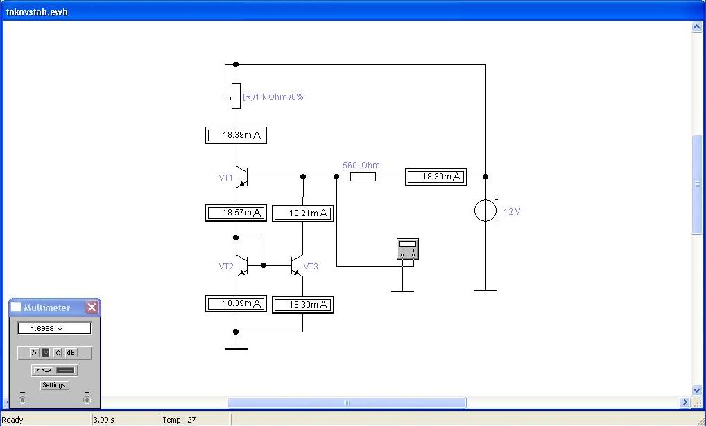

Отвечая самому на свой вопрос. Думаю, что изменяя делитель напряжения я вывел рабочую точку характеристики транзистора из нелинейного участка на прямолинейный. Но крутя делитель я заметил, что в одном определенном положении усиление максимально, а если изменять сопротивление влево или вправо, то усиление начинает падать. Все таки, что это за точка на характеристике?

Сейчас занимаюсь обратным инженерингом заинтересовавшей меня схемы. Название статьи со схемой: "Подавление синфазной помехи радиоприему" http://sezador.radioscanner.ru/pages/ar ... reject.htm В одной из приведенных схем применен токовый стабилизатор для стабилизации рабочей точки транзисторов. Схема стабилизации заимствована из книги "Полупроводниковая схемотехника" стр. 43., и называется она: схема "токового зеркала" с транзистором в диодном включении. Из этой книги вообще непонятно как это зеркало работает, сразу видно, что она рассчитана на подготовленных инженеров, которые находятся уже в курсе принципа работы. Поэтому я решил смоделировать схему в виртуальной среде, дабы быстро сориентироваться в принципе действия.
Оказалось действительно, что через левый верхний транзистор протекает стабилизированный ток. Изменяя переменным резистором напряжение в цепи этого транзистора от 2 до 12 вольт, ток остается стабилен на уровне 18 миллиампер. Из рисунка видно, что ток стабилизации задается резистором 560 Ом. Напряжение питания "-" напряжение падения "/" на сопротивление 560 Ом "=" ток стабилизации схемы.
Но все же глядя на схему она не кажется элементарной, какой на самом деле является. Второй рисунок демонстрирует ее простоту.
Схема представляет из себя: датчик тока - диод; элемент обратной связи - правый по схеме транзистор. Ток протекающий через резистор 560 Ом неизменен. Но вот моделируя вторую схему я заметил свою же ошибку. Нельзя транзистор в диодном включении заменять диодом, потому что коллекторно-эммитерный переход тоже меняет свое сопротивление. То есть больше ток через диодно-включенный транзистор - больше падение напряжения на нем, т.к. транзистор приоткрывается. Диод же насыщаясь дает при любом токе падение напряжения 0.6 вольт.
На рисунке три прекрасно видно за счет чего схема называется токовое зеркало. Транзистор VT1 включен по схеме с общик коллектором, т.е. это эммитерный пов торитель. Транзистор VT2, это датчик тока. Транзистор VT3 усилитель обратной связи, который изымает с базы VT1 такой потенциал, какой...

Re: Транзистор (ВАХ, делитель...)
если бы транзистор был идеальным элементом Iк=f(Uбэ), то в токовых зеркалах вообще бы необходимости не было, задал делителем напряжение на базе и получил идеальный источник тока. токовое зеркало нужно чтобы скомпенсировать все неидеальности одного транзистора, вычтя из него неидеальности почти идиентичного (на том же кристалле, с теми же примесями, при той же температуре). у одного транзистора задают ток коллектора и смотрят а какое же Uбэ он сам себе выставил чтобы такой ток пропустить и копируют это напряжение на Uбэ другого транзистора.
это тоже не идеальная компенсация, транзисторы работают при одинаковом Uбэ, при одинаковой температуре, но при разных Uкэ которое тоже в небольшой степени влияет на Iк (хотя в идеальное модели не должно), поэтому для пущей точности туда третий транзистор включают, который делает Uкэ на исходных двух почти равным
в симуляторе поведение токового зеркала изучать сложно, потому-что они как раз слабо показывают неидеальности транзисторов, да и два одинаковых элемента в симуляторе всегда абсолютно одинаковы. в симуляторе можно завести на Uбэ фиксированное напряжение и получить идеальный источник тока без всяких зеркал

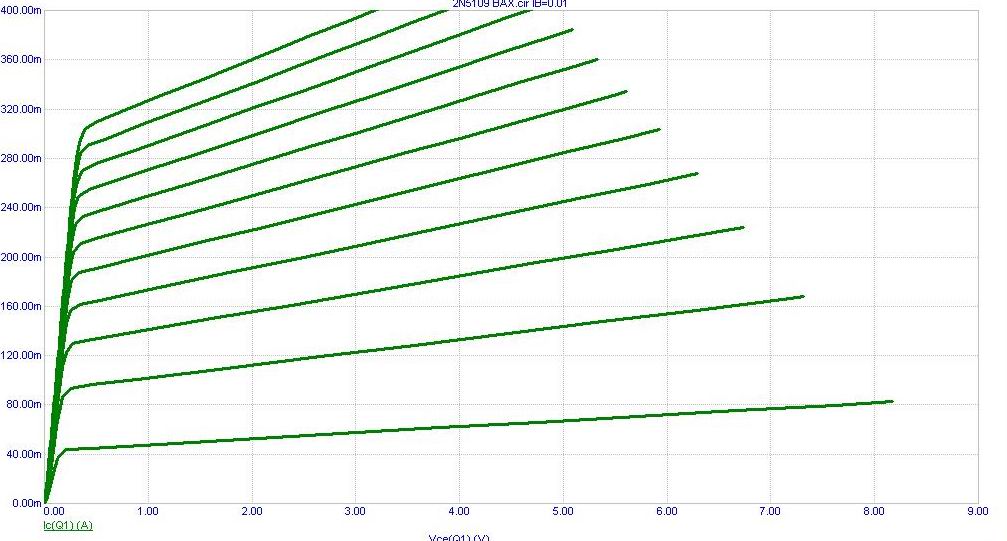

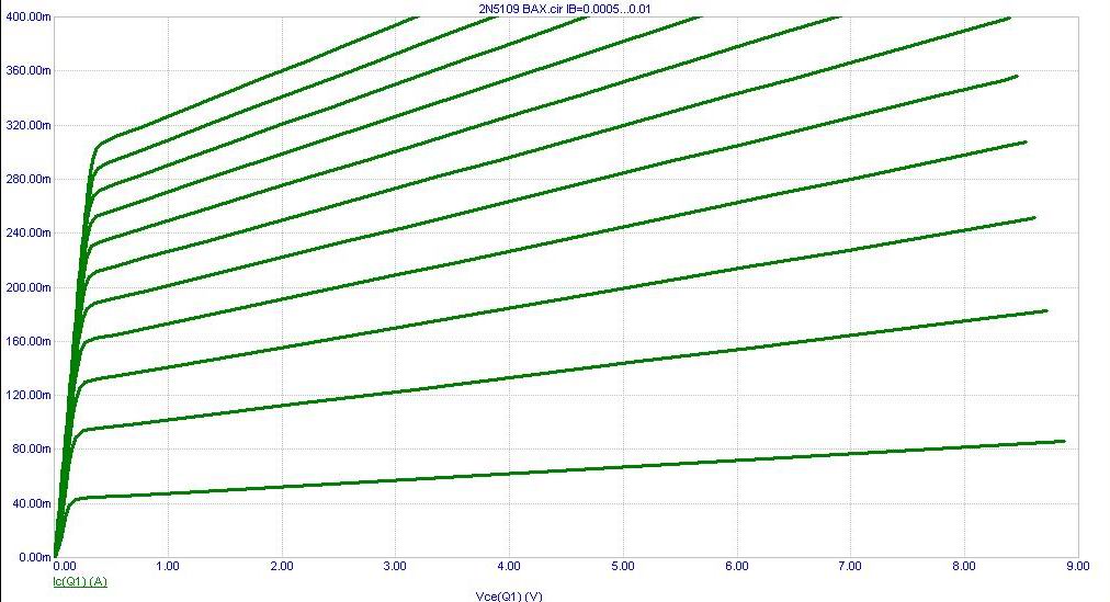

Влияние на ВАХ сопротивления Rэ.
Никто мне не помогает, но тем временем я делаю уверенные шаги вперед в попытке проиллюстрировать сказанное, но не объясненное, словами. Любое понимание не приходит с потолка. Вначале идет сбор информации, потом классификация и затем осознание. Осознавать текстовую информацию не удобно и когда ее очень много, то и сложно. В общем я за графический подход во всем и только уж затем текстовое его описание. Мы живем в мире визуальном и туже слуховую информацию все равно визуализируем.
Программой визуального анализа схем EWB 5.12 мне было неудобно пользоваться для снятия ВАХ с полупроводниковых приборов. Реальных средств (анализаторов параметров П/П) для быстрого снятия характеристик я так же не имею, хотя с ними работать было бы проще. Вставил полупроводник в такой прибор, задал параметры, и характеристика на экране. Не нужно было бы ломать голову в Spice моделях и пытаться осознать кучу функций программ симуляторов. В общем по наводке на программу Micro-Cap ее установил и ей оказалось в виртуальной среде проще снимать характеристики с транзисторов и диодов. К тому же она имеет в себе специальную подпрограмму для создания моделей по справочным данным элемента, т.е. в нее не нужно вводить большое количество специфической информации для Spice моделей.
Теперь конкретно по делу. Меня давно интересовало влияние эмиттерного сопротивления в цепи транзистора включенного по схеме ОЭ. Но с EWB 5.12 мне было сложно провести исследование такого влияния, потому что программа не умеет строить семейство ВАХ. Я включил Micro-Cap, в моделях схем для примера выбрал ту, что строит выходную ВАХ:
http://fotki.yandex.ru/users/kt608b/view/312326/
А вот снятые мной вольт-амперные характеристики модели транзистора 2N5109, spice данные которой мне помогли найти viewtopic.php?f=21&t=16155&start=20 . Я внес их в программу Micro-Cap. Эта программа умеет создавать spice модель из текстового файла, а также может основываясь на данных из справочника. Для этого там есть специальный component editor. Первая ВАХ снята без сопротивления Rэ:
http://fotki.yandex.ru/users/kt608b/view/312323/
Сопротивление 1.5 Ом:
http://fotki.yandex.ru/users/kt608b/view/312319/
Сопротивление 10 Ом:
http://fotki.yandex.ru/users/kt608b/view/312320/
Сопротивление 50 Ом:
http://fotki.yandex.ru/users/kt608b/view/312321/
Сопротивление 100 Ом:
http://fotki.yandex.ru/users/kt608b/view/312322/
Программа Micro-Cap большая и сложная. Я только начал ее осваивать и пока что мне сложно с ней работать. Мне не удалось пока построить входную ВАХ, поэтому я буду говорить о выходной. В чем различие всех снятых мной выходных ВАХ? Удивительно, но читая книги и переваривая всю эту кашу, которую они собой представляют, у меня сложилось впечатление что эммитерное сопротивление изменяет углы наклона характеристик на семействе прямых. Оказалось все куда проще. Сопротивление Rэ ограничивает максимальный ток базы! Видно, что на последних графиках, где Rэ 50 Ом и 100 Ом, верхние линии не прорисованы. При достижении определенного тока базы, транзистор просто перестает открываться и о каком либо влиянии на наклон ВАХ нет даже намека. То есть транзистор с обратной связью по току, рассчитывается тем же графическим способом, но с поправками на ограничение тока. Обратная связь по току называется стабилизирующей, но не уточняется, что конкретно она стабилизирует. Я давно уже обращал внимание на то, что в мощных выходных каскадах обязательно ставят в эмиттер обычно парочку (для увеличения рассеиваемой мощности) резисторов от 1 Ома до 5-ти Ом. Эти резисторы просто препятствуют выходу транзистора из строя в следствии не предвиденного изменения режима каскада. Например, одним из таких влияний на режим является увеличение температуры, когда токи увеличиваются. Данная стабилизация не влияет на наклон ВАХ, а только урезает ток, чтобы транзистор остался жив.
Входные же ВАХ снимать особого смысла не имеет, так как вы видите, что соотношения токов на всех графиках одинаковы, значит и входная характеристика транзистора не претерпела изменений. При расчете каскадов сопротивление Rэ надо суммировать к входному и выходному.
П.С.Следующая на очереди ООС по напряжению. Зачем я все это делаю? Я не удовлетворен объяснениями в учебниках, потому что они мутные и неопределенные. Мне нужна точность, понимание процессов протекающий вокруг и около транзисторов.
Про эмиттерный резистор неплохо написано в Хоровице, Хилле (имею в виду схему ОЭ). Они предполагают (в соответствии со взятой ими математической моделью транзистора), что любой транзистор уже содержит в себе собственный эмиттерный резистор, величина которого зависит от тока эмиттера (Rэ(Ом)=25/Iк(мА). (верно для линейного режима, не верно для насыщения). А внешний эмиттерный резистор просто добавляется к внутреннему. Дальше делаются расчеты.
