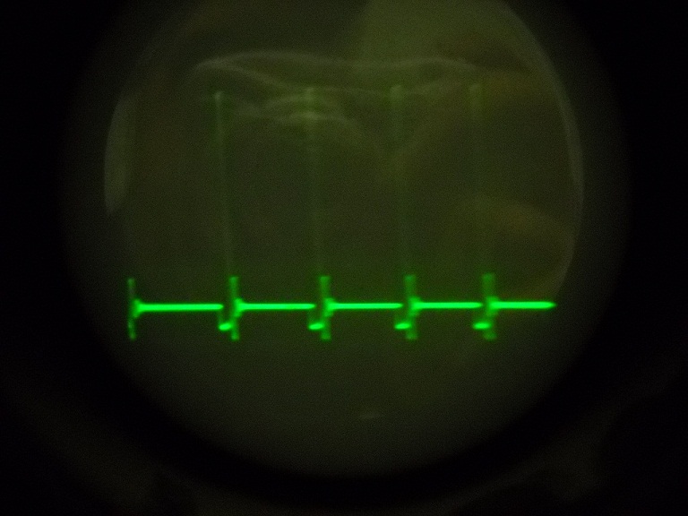

Запитал пр-ль от акумулятора 6в, лампа нормально загорелась, но потребляющий ток 0.5А и естессно инд-ть (на этот раз взял на стержне, от бп) жжет в прямом смысле :(
В чем дело непойму... может надо скважность уменьшить или еще чтото?
Блин почему у вас работает а у меня нет :cry:

Какая индуктивность дросселя? И посмотрите частоту на выходе 555, может куда-нибудь случайно больший номинал воткнули...
Мы то используем специально разработанную для этого микросхему MAX1771.
А с 555 как я погляжу и возникает большинство проблем.

СообщениеДобавлено: Вс дек 26, 2010 19:19:38
Рейтинг сообщений: 252
Зарегистрирован: Пн апр 14, 2008 12:54:35
Сообщений: 1288
Откуда: Город ГЕРОЙ Ленинград
Мне кажется они там свободно болтаются, а разместить их в столбик можно приклеив провода от верхней лампы к нижней.
Тем временем посмотрел осцилом что творится на входах и выходах...
Судя по графику перед диодом, большее время транзистор закрыт, то судя по выходу 555 это не так.
Пощелкав метки времени на осцике, пришел к выводу что частота много больше 100кгц НО КАК??? проверил номиналы, всё как на схеме...
